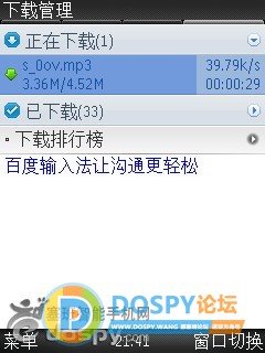

搬运这个帖子的目的在于,目前使用诺基亚的机友有不少是学生,在学校没有wifi或者手机没有wifi功能的情况下只能使用手机流量,而只支持移动2g、联通3g的诺基亚网速十分不友好,而几年前我一直用着基站锁定这个软件,确实能让网速提升不少(我的移动2g下载速度能够稳定在25kb/s)。

测试可用。未锁基站平均网速 12kb/s。锁后 平均28kb/s。最高可到40+。最低都有20+。
你是这么多成功的人第一个上数据的机油。由心地感谢你。希望大家能多发表自己的意见和使用后的心得,不论是用的很爽的,还是觉得有什么细节不懂的,都欢迎提出,我会认真解答的。
