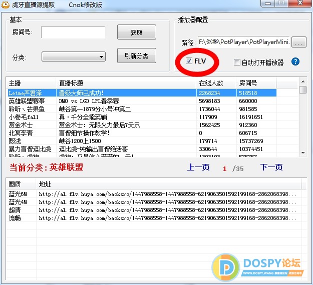

虎牙直播(6.25更新)
太好了,可以看美 女了,谢谢楼主
