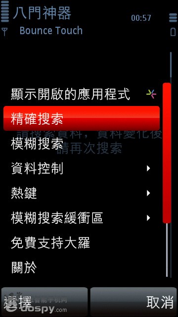

    修改方法:
     1.启动软件,先设置热键为挂机键(原为拨号键)按最小化准备就绪.
     2.运行游戏.
     3.记录下游戏的某项资料.假设这里要搜索的是HP.并假设此时HP为100.
     4.按下热键(挂机键)切换到八门神器.
     5.通过打开功能表选择精确搜索.
     6.输入数值,并确认.此时会有搜索结果显示.(假如提出内存不足的时候请按清楚搜索结果)

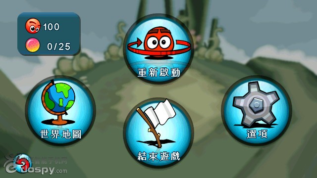

     测试的游戏有:               Bounce                  Dancefabulous

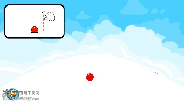

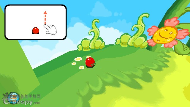

先对BOUNCE这款游戏测试. (BOUNCE).就是原装机器的游戏.

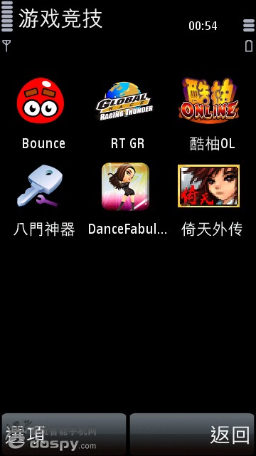

     1.打开八门神器(游戏修改器)

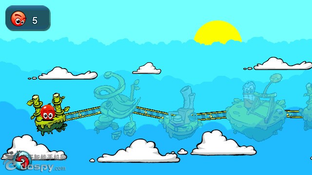

2.设置热键为挂号键.
3.打开游戏(BOUNCE).
4.我想修改命,我就看到了我的球的命为5条.

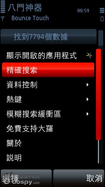

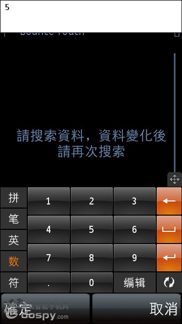

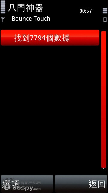

5.按挂号键打开八门神器.按选择点精确搜索.
6.输入球的命为5条.

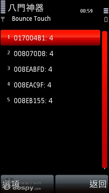

7.精确搜索到了7794的数值.按返回回到游戏.
8.先动一动小手,自己去自杀一次.把命杀到4条.
9.自杀过程中........请勿打扰.
12.查看了我的命还有4条.按挂号键去到八门神器.

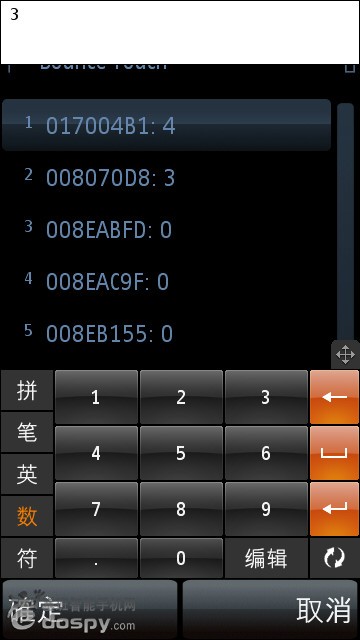

13.回到八门神器,再按精准搜索把我的4条命输入上去.
14.输入过程中........请勿打扰.看到了5条数值.假如没有把握可以修改的.可以再自杀一次哦!
15.自杀过程中........请勿打扰.

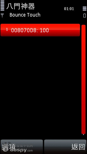

16.看到了我的命是3条.

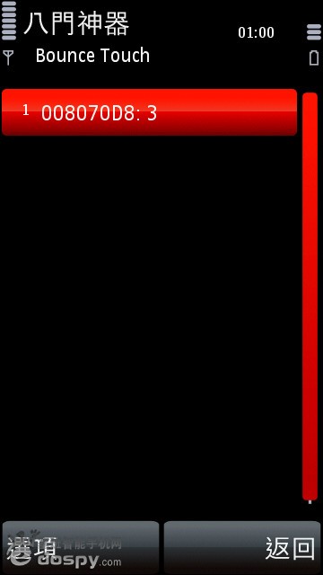

17.再按挂机键回到八门神器再精确搜索一次为3.

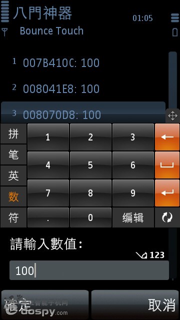

18.可以看到只剩下一个数值了.大家就可以修改起来了.

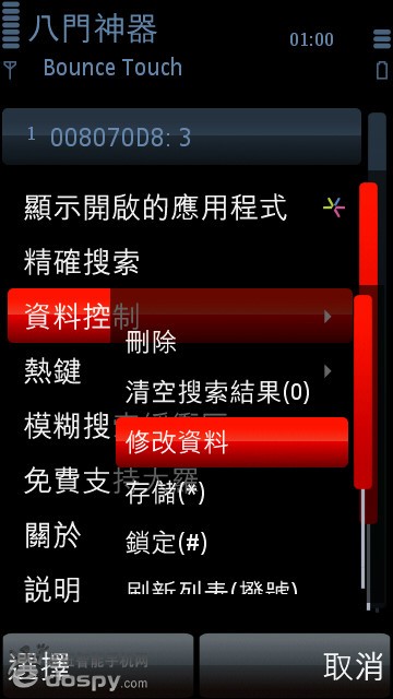

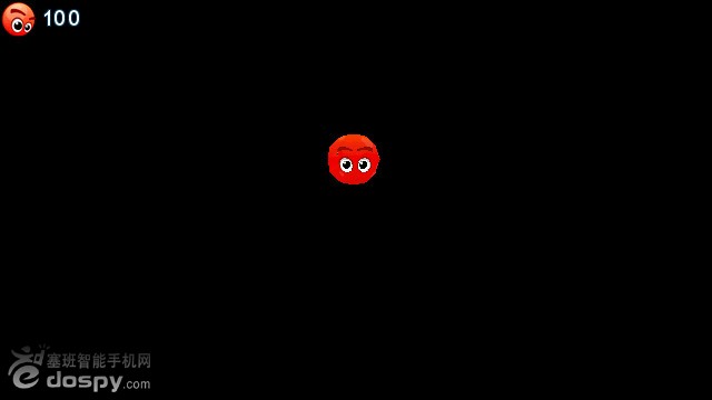

19.修改过程中........请勿打扰.
20.我要把我的命调到100条.就按修改资料输入100.
21.修改过程中........请勿打扰.
22.好了修改完了.按返回回到游戏.可以很清楚的看见自己的命为100条了.
23.修改基本上就可以完成了.

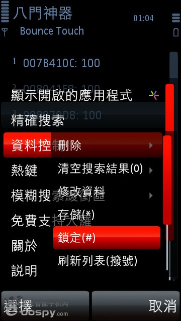

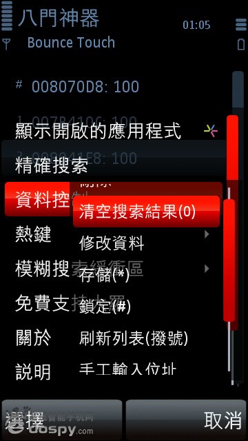

24.想实现无限自杀的话.还需要锁定.
25.把刚刚输入的数值再输入一次.
26.修改完了之后.就可以把多余的数值清理除掉.

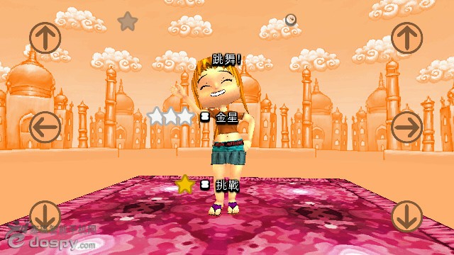

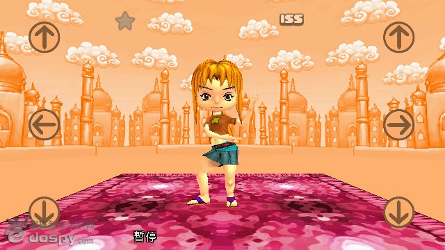

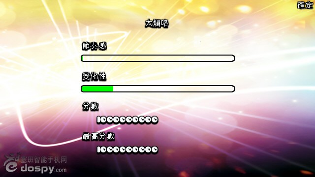

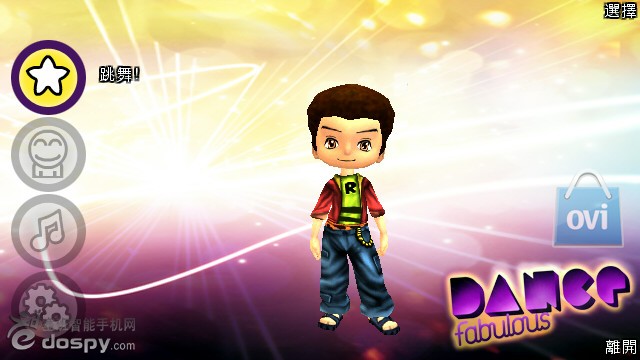

Dancefabulous的修改,这是一款跳舞机.也非常的好玩.
   1.同上一样.也是打开八门神器再打开游戏.
2.我想修改这款游戏的分值.从而可以打开全部锁定的东西.
3.要修改分值当然要去跳舞.所以原理是一样的.先跳一小段的舞.可以看到我的分是155.

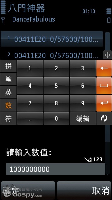

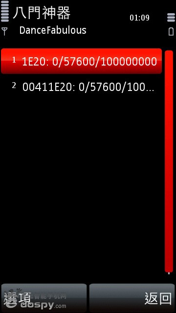

4.按挂号键到八门神器精确搜索输入155找到了10179个数值.
5.再条一段小舞.看到了我的分值到了170.

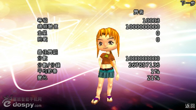

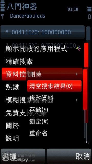

6.之后去到了八门神器再次搜索一次.得到了2个结果.其中选了个修改分值为100000000.
7.这个验证了次游戏修改那么大的数值都不会照成死机的可靠性.再按锁定锁定原来的数值1亿.
8.再把多余的结果按清理结果清理掉.
9.好了.按返回回到游戏.再等他几十秒不动.就会出现修改的数值.
10.几十秒不动自动退出跳舞模式.他说我太烂了.我说他不认识我.分值还是有的.

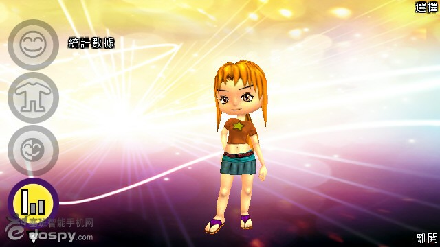

11.再回到统计数据那查看.自己多少级了.
12.你看到过1万多级的玩家么?可能要玩17年每天都要玩的那种.只有我这里才能看到哦!
