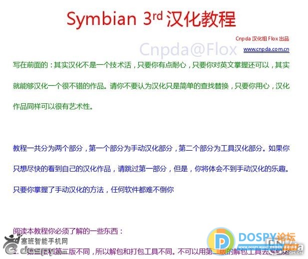

前言:这个教程是在论坛不少朋友的要求下的,由于时间关系,可能不是特别完整,希望大家指正。
预览图:
exe脱壳工具在工具包中

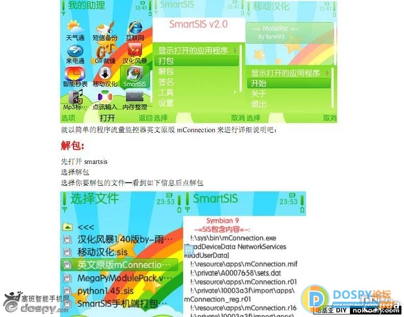

这次讲解就是用smartSIS进行解包打包,使用移动汉化对其.rsc 文件进行汉化
就以简单的程序流量监控器来进行详细说明吧:

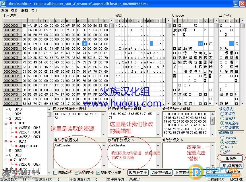

如今的汉化工具多如牛毛,这里介绍一个比较简单,容易操作,适合一点汉化基础都没有的人使用的工具——UltraRscEditor
得到rsc文件后(获得rsc途径很多,安装到手机然后提取,用解包工具解包等,具体参看解包教程),打开UltraRscEditor
以彩话通Best.CallCheater为例,打开rsc文件后,
现在点击各个红色节点,然后进行汉化,

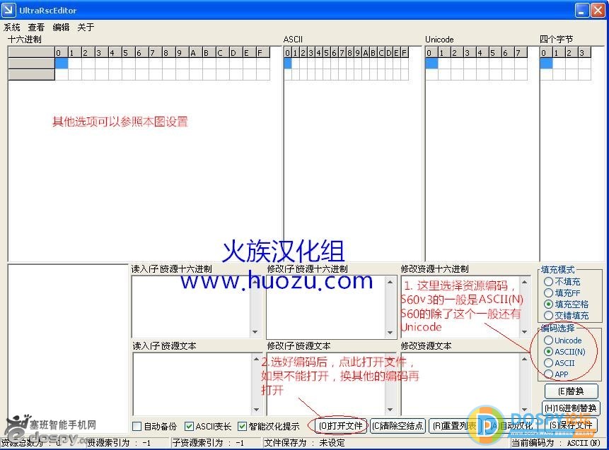

用UltraRscEditor汉化语言包
软件功能
1.支持ASCII和Unicode两种编码格式
2.自动查找资源字符串,所有字符串都会在左边的树形列表中显示出来,可以选中字符串直接进行汉化
3.支持查找字符串,可以输入字符串,进行查找定位
4.查找未汉化的资源,使你能完全汉化软件(就是查找英文字母,所以有英文字母的都会查出来)
5.对资源修改没有长度限制,除非字符串本身有长度限制(这个我会在教程中具体介绍)
6.直接以十六进制进行了替换
使用教程
  首先先说一下基本概念吧,汉化实际就是把原来的英文字符串替换成中文字符串,所以要先找到字符串,UltraRscEditor软件就是把字符串基本都搜索出来,直接供用户替换。
  还有一个一定要分清的概念,不然下面说的可能弄不明白。就是资源结点和子资源结点的概念,子资源结点一般对应一个字符串,汉化时一般选择子资源结点,然后字符串就会显示出来,替换成中文即可。而资源结点是子资源结点的容器,资源结点中可能包括多个子资源(即字符串),他是由根据索引表构造出来的。

二、汉化过程
  汉化过程非常简单,先选择合适的编码,配置好软件后打开语言文件,左边的资源树会列出所有的资源结点,字符串就在资源结点下面,如果一个资源结点包括有字符串的话,它左边就会有一个加号,点击这个加号,就会展开这个资源结点,选择一个子资源结点,子资源结点的内容就会在6,7号窗口显示,在9号窗口输入对应汉字,点击替换即可,软件会自动跳到下一个可汉化的子资源结点上。
登录/注册后可看大图
登录/注册后可看大图
替换后对应的子资源结点前面就会有一个绿色的方块,标明该资源结点已经汉化过了,继续汉化下一个字符串即可,直到完成整个汉化。
  最后保存文件,替换原来的rsc文件即可。
