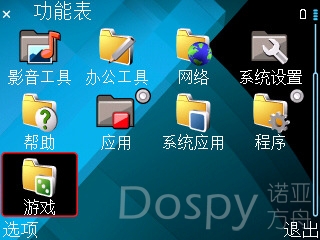

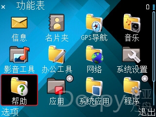

就说怎么调出来吧!只是适合XX手机用户
然后开始:下载附件中的Menu Folder v0.01.sis
第二步:用文件或X-plore或Y管理器,找到C\Private\101f4cd2\Content目录下的appshelldata.xml出来备份一下!
第三步:安装Menu Folder v0.01.sis然后重启手机!!
注意,此时手机的图标排列会变成这个诺基亚默认样式。和魔换大师不一样,魔换大师是目录下换图标的样子,你改主题的样子。图标还是!
而这个就是诺基亚的默认样式。图标会随着你主题改变而改变!!!
如果想换回原来自己的图标样子,把你刚才安装之前备份的appshelldata.xml再放回C\Private\101f4cd2\Content目录下覆盖就可以了
我用E71测试的,有些文件夹图标无法更换,不清楚是什么问题
