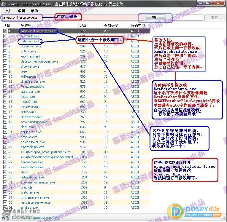

             用NFECore2(2.0r0.27_20130520)解包核心包(核心包是完整固件里面最大的那个,文件名中一般有core单词),然后在解包出来的文件中提取出starter_non_critical_1.rsc或者Starter_Arm.rsc(两个任意提取一个就行,在rofs\Resource\里面提取),然后用RESEdit(也可以用手机端的汉化风暴)打开提取出来的文件,
按下图修改:
按上图修改后,将修改的文件另存为starter_non_critical_1.rsc或者Starter_Arm.rsc(根据你自己选择修改的哪个来重命名),然后放入刚才提取的ROMPatcher的resource目录里面。(到这里,自启配置文件修改好了)
