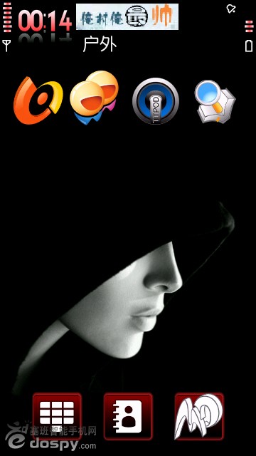

       在这里发个S60V5使用的网标管家,使用这个软件能去掉屏幕最上方的“中国移动”四个字,并且能更换上自己喜欢的网标图片(170x44),简单实用,亲测成功,图就不截了,就是屏幕上没了那几个字。手机需要XX(破····解)后才可以安装!听有的朋友说安装的时候会提示软件未受权,如果出现此类问题请破.解手机之后再安装!
使用很简单,装上软件,按“隐藏网标”,按确定,就能消除屏幕上中国移动四个字,按更换网标,就能选择事先存在手机里的别的新网标了(必须先在手机里存上新的网标,楼下有下)

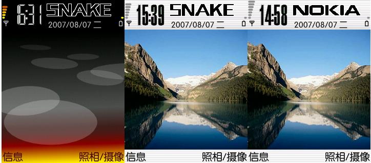

用nokialogo可以制作自己的个性网标!
这可不是通过修改主题得来了,而是真正的自制网标!想要什么图案可以自己制作,非常简单!先看看效果图吧!最下面有已经做好的网标供下载!
由于128*32分辨率有限,所以文字不可以太多,而且有的字体很难弄的好看,需要一个小工具nokialogo,在pc上运行!

上面三张是我制作出的效果图,发挥想象DIY,把你们制作的图也发上来吧!

建议制作黑底白字的图片,到了手机上就是透明底黑字的。因为黑字有一圈白色边缘,所以在浅色和深色的 主题上都适用!见上图

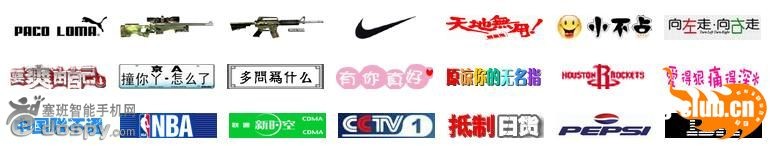

下面是已经制作好的网标,只需要拷贝在E:\private\1000484b\Mail2目录下即可
下面这几个都可以拿来唬人!
