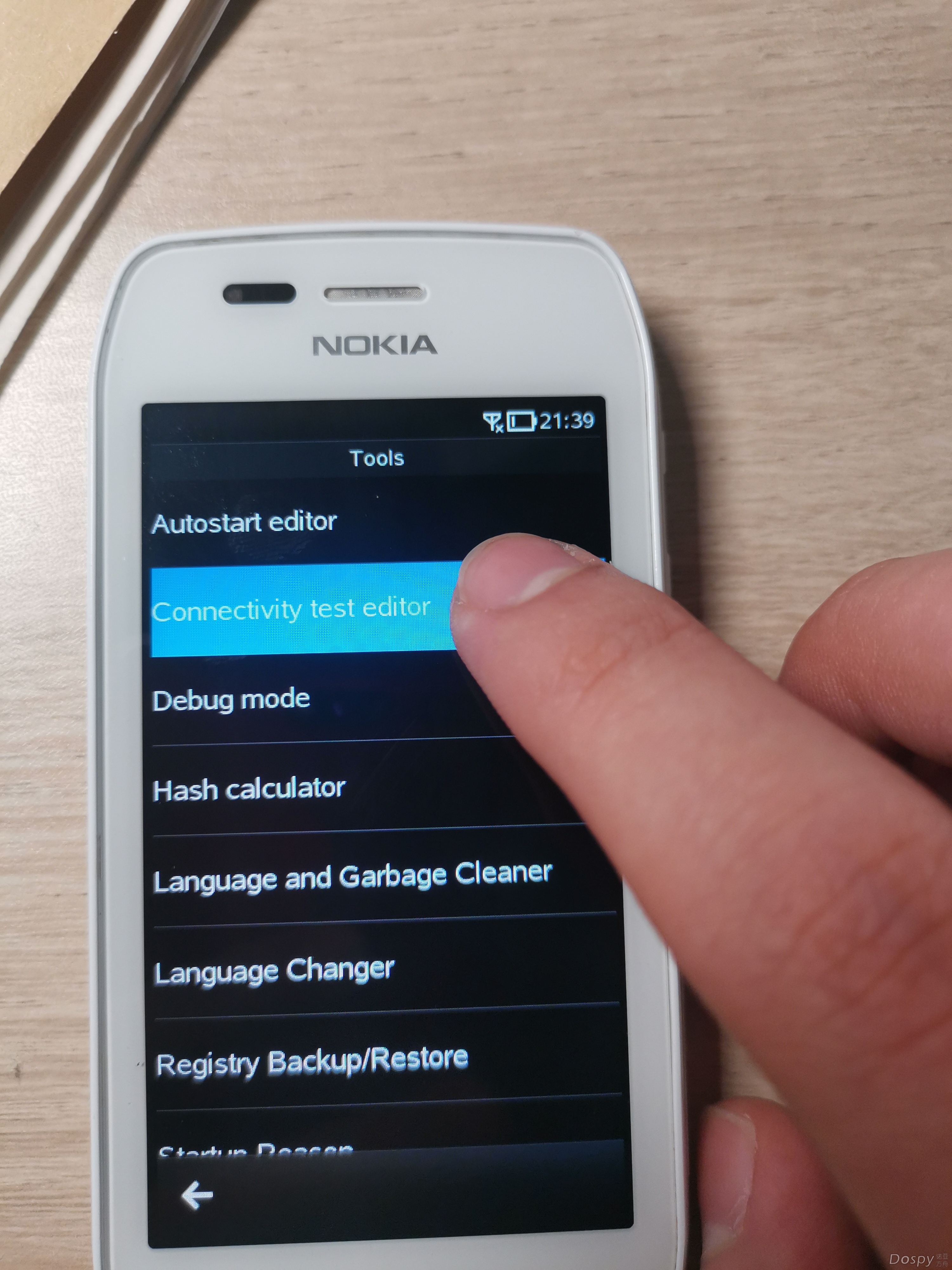

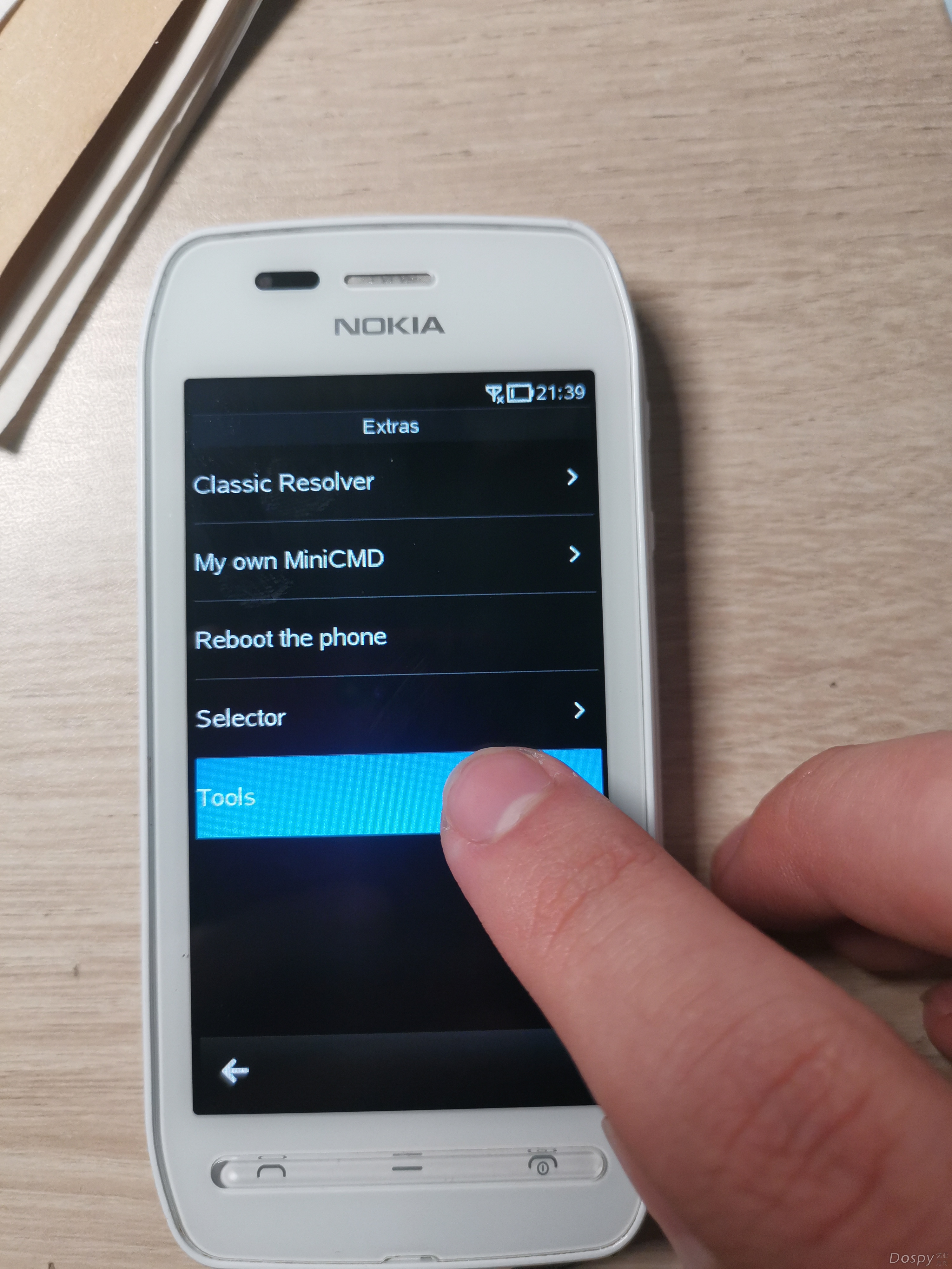

步骤:
1.装上述软件。注意需要破/解
2.打开软件,依次点击Extras-Tools-Connectivity test editor。
17393675648247332822862761746798.jpg 1739367622881657529183071395573.jpg 17393676346992253680567323148969.jpg

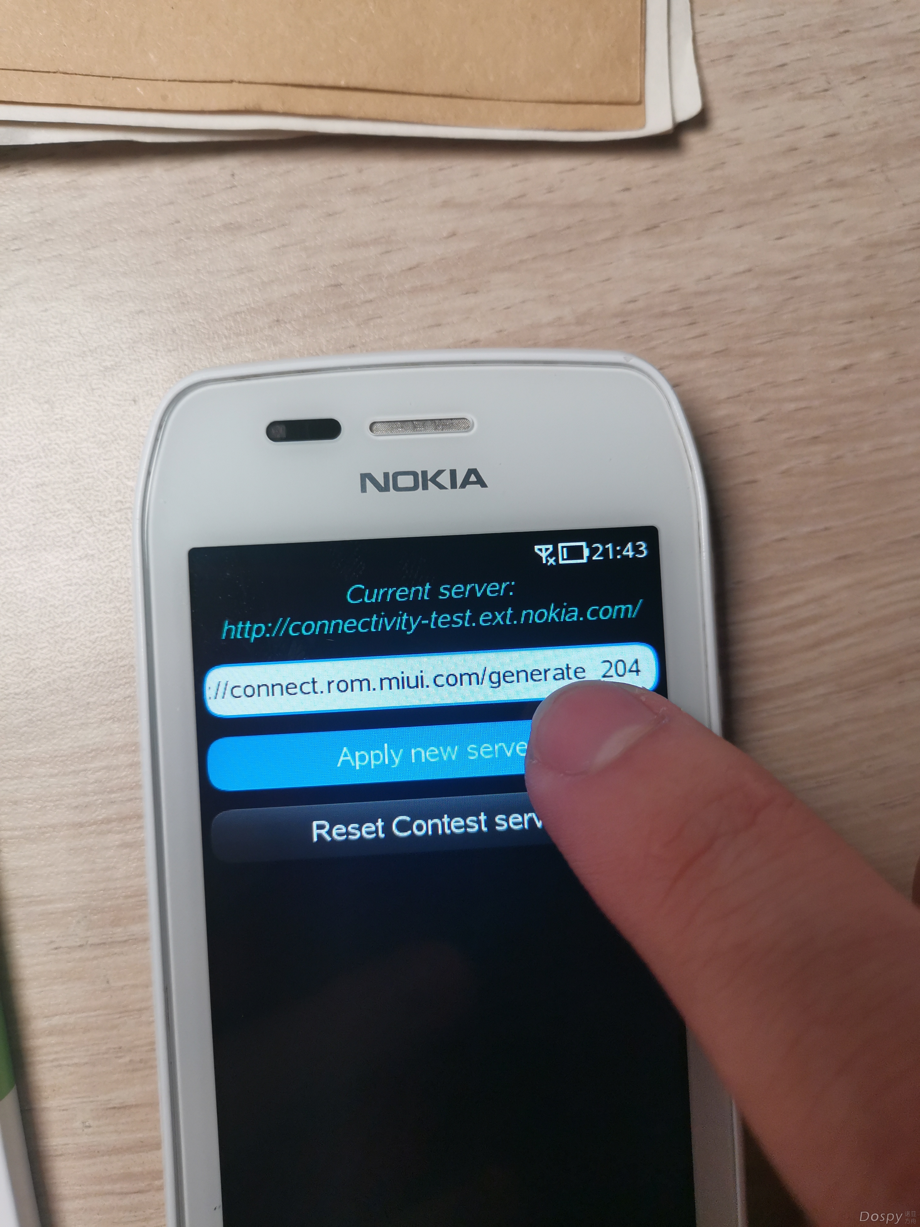

3.在文本框里输入一个可用的服务器地址,这里用的是小米的服务器:http://connect.rom.miui.com/generate_204
输完按Apply new server保存。注意不要输错。
如果保存成功会弹出窗口显示Success!✅
4.重新连接wifi。
如果修复成功,以前提示有限连接功能的wifi应该显示“已连接”。
