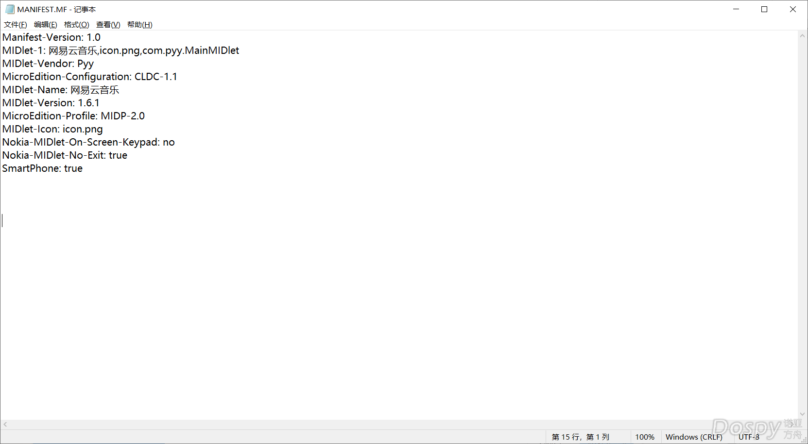

首先我们得先知道Java包签名在哪里,对jar文件进行解包(解压缩,jar本身就可以看作是压缩包),会出现这些文件(这里我以论坛上的Java网易云为例),这里有个META-INF的文件夹,就是Java签名所在的地方,点进去。
这里就能看到签名文件MANIFEST.MF
我们可以用以记事本(txt)形式打开文件,当然用写字板打开也可以,这里就以记事本打开为例
这里就能看到许多关于该Java应用的相关信息,如版本号、软件名称、软件图标,这上面其实还加入关闭虚拟键盘和开启后台的命令,后面我会做相应介绍。

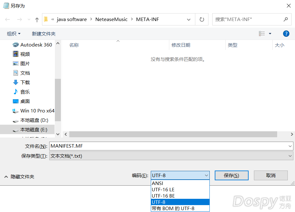

若你想在记事本上面修改,那就请记住一定要以UTF-8的编码保存,如图:
注意:所有文字符全用西文,且指令冒号后需加西文空格才能生效!

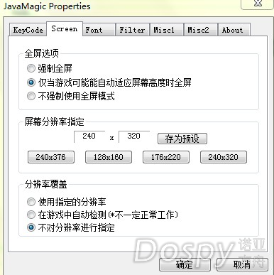

这里我们其实也可以用电脑端使用Javamagic的方式修改:
工具栏第二列
这里有修改分辨率的选项,可以直接把Java应用修改成自适屏,“全屏选项”选择第二个“仅当游戏可能能自适应屏幕高度时全屏”(当然也可以选择“强制全屏”,但手机不一定能支持修改后的Java应用了)
“分辨率覆盖”选择“不对分辨率进行指定”(若只是想修改成自己手机的分辨率,可以在“使用指定的分辨率”并在“屏幕分辨率指定”指定所需分辨率,但这样的出来的Java应用应该就不能自适屏了)

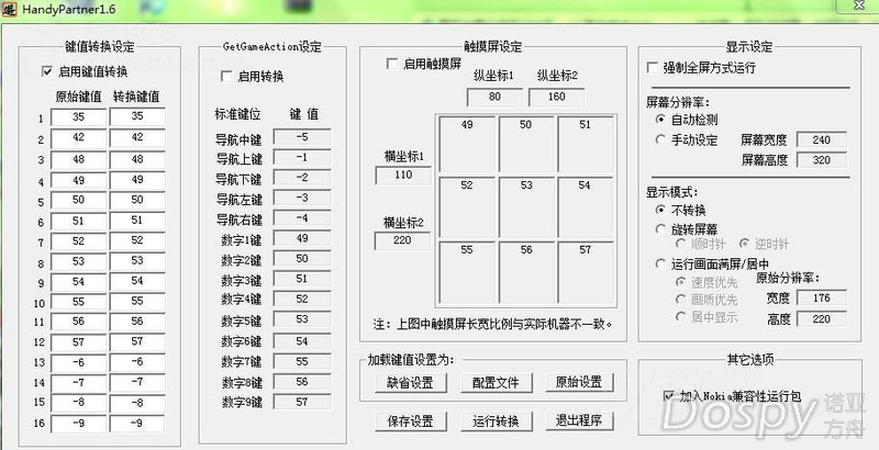

这里再提供电脑端的修改屏幕分辨率的方法:
主要是利用手游伴侣,大家应该都听说过
