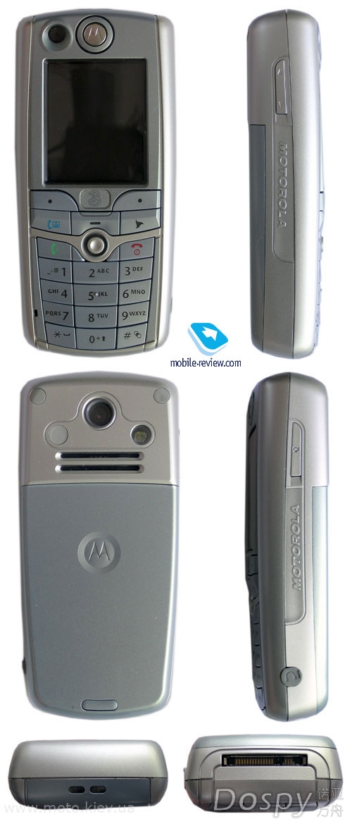

[经验共享] 摩托罗拉C975---使用秘诀大全 全网唯一
摩托罗拉C975,这款手机在国内很少见。使用秘诀也就这么多了。
