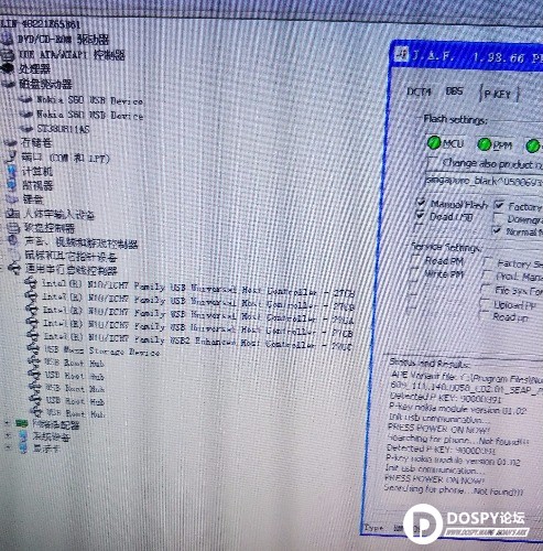

可乐地盘 发表于 2018-9-30 23:44 你固件文件都不全 你都敢刷··· PPM那个灯没亮 下好你手机对应的固件 直接刷 不用去管驱动了
lwc45727 发表于 2018-10-1 08:51 大佬,这是系统没装好驱动的缘故,还是锁码的手机不让刷机呢? 如果是系统的原因没有装好驱动,我就把电 ...
肾爷 发表于 2018-10-1 10:39 时间到了试试长按电源键。
可乐地盘 发表于 2018-10-1 18:21 刷不刷机和锁码没关系 电脑系统的问题
lwc45727 发表于 2018-10-1 20:44 好的,感谢,我装个XP系统再试一试。锁码情况下刷机,是在装驱动的时候手机开机,在开始操作JAF的时候, ...
lwc45727 发表于 2018-10-1 20:39 提示"presspower on now”的时候试过长按开关机。也都识别不到。不过我试了我没坏的C6-00。关机势必不到, ...
可乐地盘 发表于 2018-10-1 20:51 C6-00 不好按··· 我手里也有C6 每次刷机都会就在这一步都得好久·· 不是按的时机不对 就是按的时间 ...
lwc45727 发表于 2018-10-1 21:08 恩恩,明白了,谢谢版主的耐心!我换XP系统,再弄一遍。 我有一个小疑问:诺基亚官方的套件是包含[救砖 ...
沃8G 发表于 2018-10-1 21:37 谢谢分享!我就是来看看!顺便支持楼主发帖!楼主您发帖辛苦了!
可乐地盘 发表于 2018-10-1 01:45 换台电脑试 或者给你电脑重装系统
lwc45727 发表于 2018-10-2 13:19 换了电脑的Win7 JAF找不到手机;换了xp sp2 JAF找不到手机;换了xp sp3 JAF找不到手机。 装了帖子里的驱 ...
可乐地盘 发表于 2018-10-2 18:47 不用去管那些驱动 安装帖子里面的驱动 手机关机 手机连接电脑
