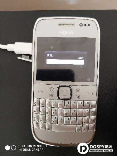

lwc45727 发表于 2018-9-30 14:30 如果只是想开机,用JAF恢复出厂设置也是可以的吧?!初始密码12345试过了,不行。百度了,说只能刷机,来到 ...

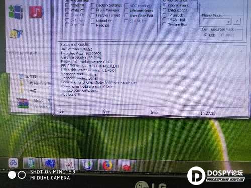

点flash "找不到手机"

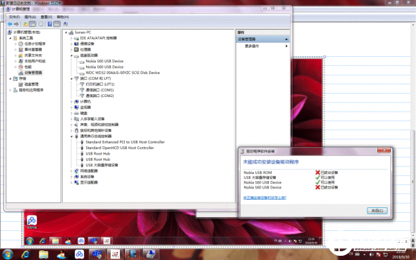

驱动状态,不像您教程里驱动那么全.因为手机锁码,没有在进入过系统的情况下连接过USB ...

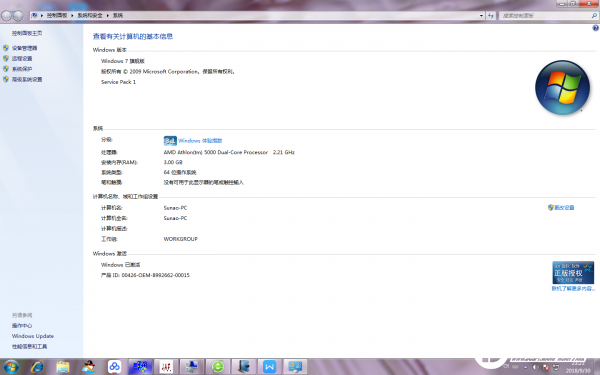

我是64位win7的系统

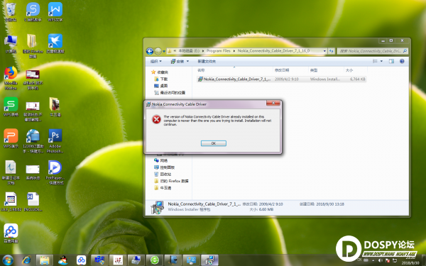

lwc45727 发表于 2018-9-30 23:36 不知道为什么驱动版本会变新,我把之前的控制面板的驱动都卸载了才装的,安装JAF过程中让我装驱动,我都点 ...
可乐地盘 发表于 2018-9-30 23:44 你固件文件都不全 你都敢刷··· PPM那个灯没亮 下好你手机对应的固件 直接刷 不用去管驱动了

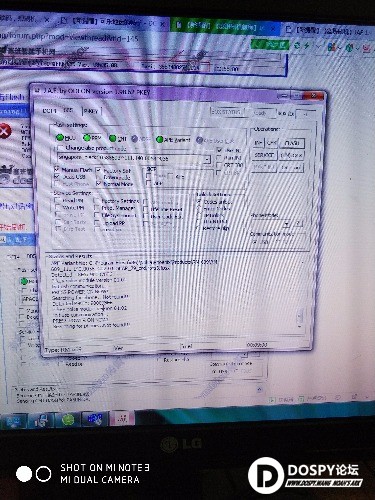

lwc45727 发表于 2018-10-1 00:13 点了电源键,从没有Found过T﹏T
可乐地盘 发表于 2018-10-1 00:17 【塞班刷机教程】JAF-诺基亚塞班BB5系刷机(救砖)教程 我说的是这个
lwc45727 发表于 2018-10-1 00:51 谢谢提醒!插的是机箱背后的插孔, 点"FLASH"后弹出窗口有响声,后面提示"press power on now"按手机开机键没 ...
