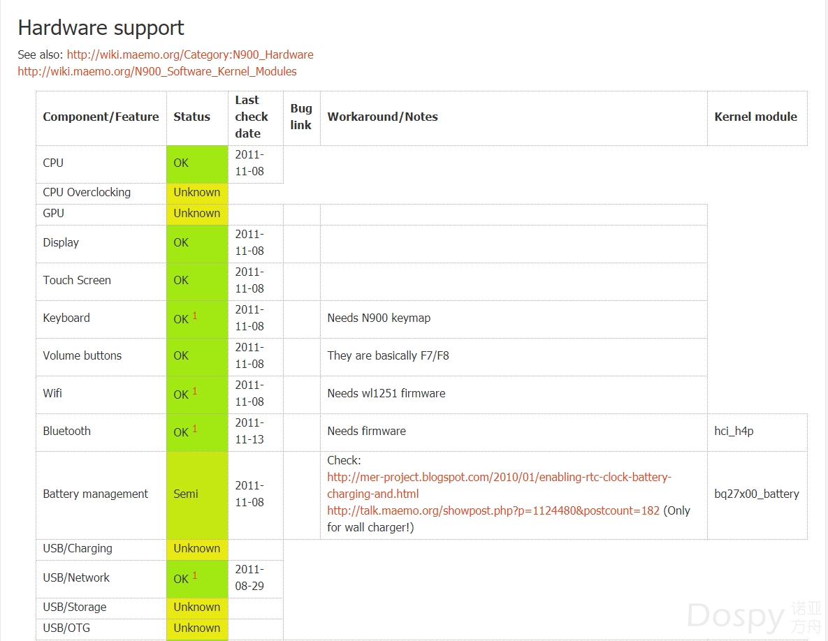

翻译自:ARM/n900 - Ubuntu Wiki
在 n900 上安装 Kubuntu
