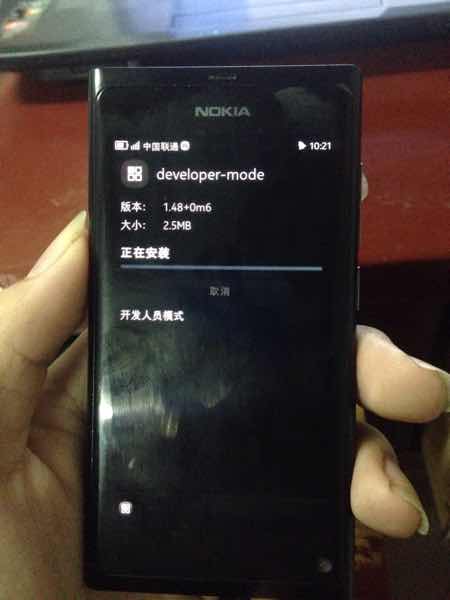

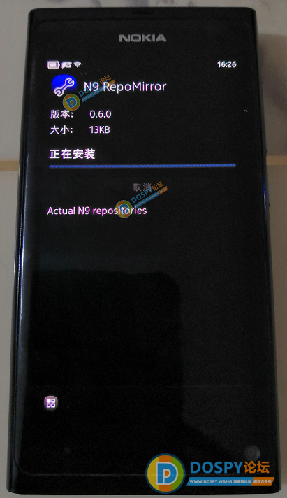

Terminal终端打开方式 (1 (推荐
Ancelad
安装这个N9repomirror

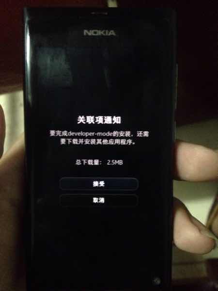

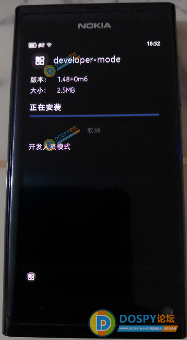

装好之后重启手机就可以打开开发者选项装T端了
设置-安全性-开发人员模式-打开,然后等待安装
0.7.2+fix:
https://openrepos.net/content/wunderwungiel/fixed-n9-repomirror
https://wwrn.lanzouv.com/isdbv2p52d0d  密码: 87s4
旧版:
n9repomirror_0.7.2_armel.deb (13.16 KB, 下载次数: 1480)
n9repomirror_0.6.0_armel.deb (13.14 KB, 下载次数: 348)
如果安装中断请将手机日期设置为2014年
此过程可能需要架设境外环境
N9repomirror软件安装后切勿卸载,论坛现存的app资源但凡安装时需要联网下载的,都需要N9repomirror作为源基础

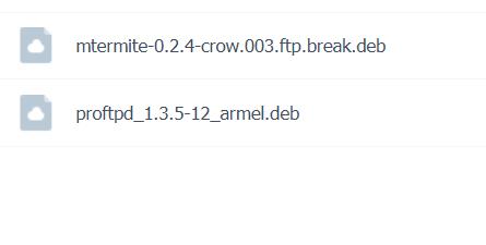

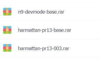

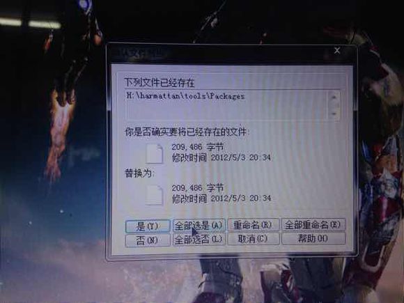

首先连接pc大容量存储模式,下载好喔分享的文件夹里面的文件T端源!!解压到n9根目录,解压密码toor
然后安装里面的两个deb软件,就是T端deb软件文件夹里面的!!
如果有上面的提示,看图,全部选是就行
弹出的解压密码还是toor

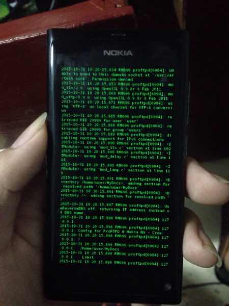

连接网络, wifi/gprs皆可, 连好后点击桌面的安装好的 mtermite 图标会跳出个终端窗口, 输入命令并回车:
/usr/sbin/proftpdc
然后就开启了本地ftp服务,,不要关闭这个窗口!!!!直接将这个程序后台, 到设置里开启dev-mode吧, 等待重启即可
看图,然后后台,就可以打开开发者模式了,安装好就重启,之前安装的两个软件可以删除,以及几个源文件

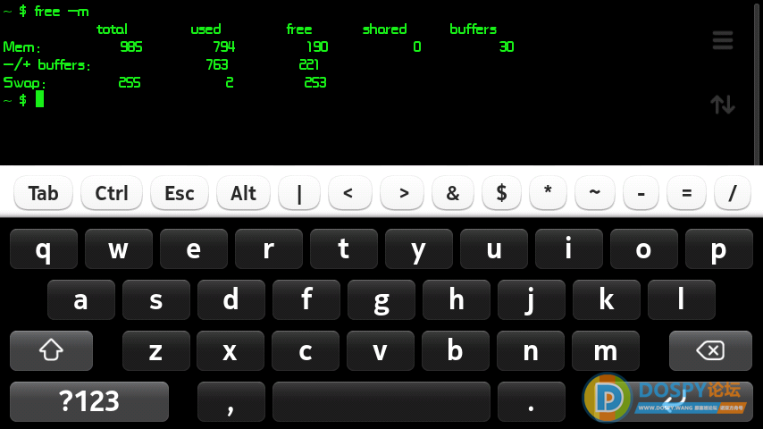

T端是很敏感的,只要你有任何一处输入错误就会导致命令执行失败。容易出错的地方有以下几处:
一.大小写
例如 /home/user/ M y D ocs/ 中的M和D是大写.
二.颠倒顺序
例如 /home/user/MyDocs/   有的朋友就把 /MyDocs/ 输入成了 /MyDosc/     还有就是把 /user/ 输入成了 /usre/ ,密密麻麻的都是英文,
难免会弄错,所以要仔细跟教程对比,避免输错顺序。
三.重复多按
N9的输入法是通过触屏实现的,轻轻碰一下按键就会输入,并不像实体按键那样需要按下去,所以有的机油在输入的时候容易一个键子碰到两次,从而输错。
四.符号
有的朋友不确定诸如 devel-su 这样指令中的   -   是哪一个按键,这个按键在你的键盘上点击符号,第二行第四个, + 和 = 中间的就是 - 键 。
五.不显示的密码
在T端输入完   devel-su回车   后,会弹出 password ,这个地方你输入的密码 rootme 是不会显示在屏幕上的,光标也不会动。有的机油在这里会犯迷糊。其实直接输入 rootme回车   就好。
六.空格
现在很多教程都会把空格以汉字的行式给出来,例如:
cp空格/home/user/MyDocs/meegotouch-desktop-bg.png空格/usr/share/themes/blanco/meegotouch/images/backgrounds回车
但是也有的教程直接打上去空格,让机油们以为那里没有空格,例如:
cp /home/user/MyDocs/meegotouch-desktop-bg.png /usr/share/themes/blanco/meegotouch/images/backgrounds回车
这里的 cp 和 share 后面就没有空格,距离很小确实很难分辨。其实只要你了解了T端的操作远离之后这个错误是不会犯的。

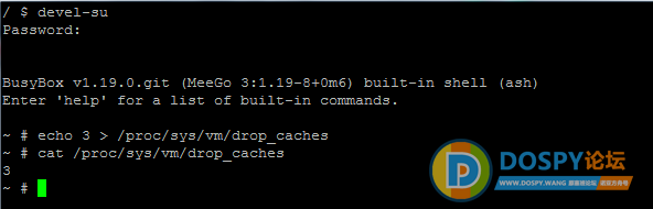

使用以下命令前请获取root权限
devel-su
rootme                         root权限密码。这里输入的时候不显示,不用管他,只管输你的,输入后显示~ # 就是已经获取权限了

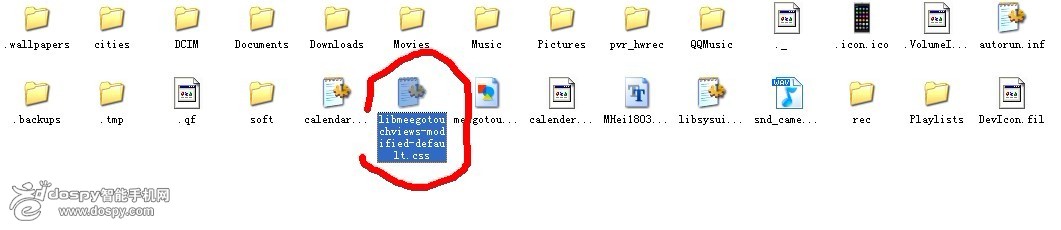

首先需要下载一个附件
libmeegotouchviews-modified-default.zip (1.28 KB, 下载次数: 51)
解压之后把里面的文件丢到大容量存储的根目录就好了(就是你用电脑打开N9那个盘的位置,打开之后直接放进去),如图
还会用到一张你想改变成桌面壁纸的图片,自选一张480*854的png(一定要本来就是png如果本来是jpg不可以直接把名字修改为png,需
要用格式工厂转换,很多机油背景变红都是因为用了jpg或者png转换不正常)格式图片,要480*854才能现实成全屏最佳效果,
wallpapers.part1.rar (999 KB, 下载次数: 62)
wallpapers.part2.rar (876.56 KB, 下载次数: 63)
接下来把这张图片也丢到大容量存储的根目录。

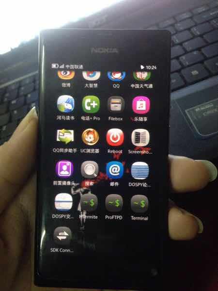

断开USB连接,在你的手机桌面的应用里找到terminal,也就是所谓的T端,点击进入。(如果你桌面的应用里没有terminal,那就点设置-安
全性-开发人员模式把里面的开发人员模式开关打开,第一次打开需要下载一个1.9M的文件,开关打开之后重新启动手机,你的桌面上就有ter
minal了,以后都不要关闭开发人员模式,它是你玩转N9的关键)

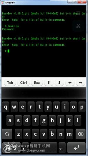

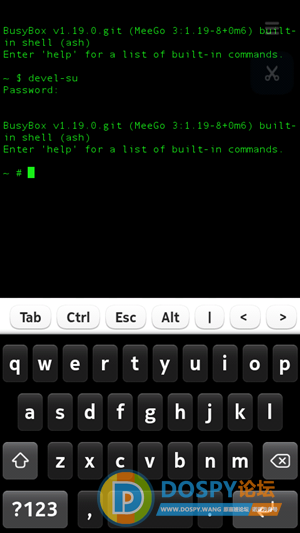

在T端里输入指令
devel-su回车
rootme回车          (此处的rootme是密码,不会显示在屏幕上,光标也不会移动,很多机油在这里会犯迷糊,其实直接输入就好)
cp空格/home/user/MyDocs/libmeegotouchviews-modified-default.css空格/usr/share/themes/base/meegotouch/libmeegotouchhome/style回车

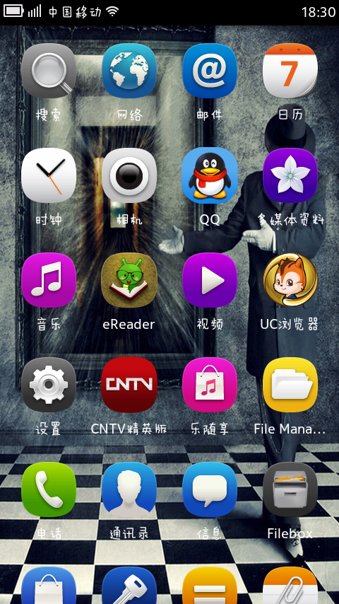

OK,直接下啦关闭T端,重启手机,桌面就变成你选的图片了。
以后如果再想更换的话,直接把需要更换的.png图片改名为  meegotouch-desktop-bg.png 然后丢进大容量根目录.
再用T端执行
devel-su回车
rootme回车
重启手机即可.

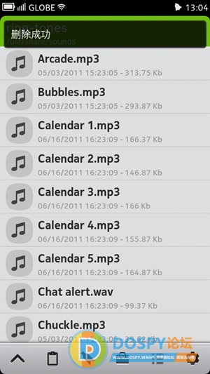

(有的机油提问如何知道自己对terminal下达的指令是否执行成功,其实很简单,如果你输入完指令按过回车之后,下面紧
接着又弹出来一串跟你输入的指令一摸一样的指令或者直接显示一个#的话,那么就说明你输入的指令已经执行成功了,如果
弹出can't find或者no such之类的话,说明你的指令有误,可能是你的大小写、空格、/等格式有问题,这时候回去检查一下
你的指令重新输入一下,总之只要输入的文件路径和名称跟你保存在目录里的名称跟路径一致的话,是不会有问题的)

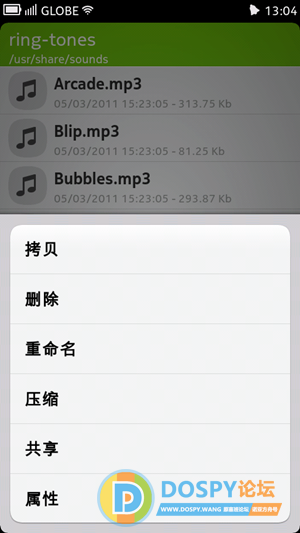

好了,经过我们对terminal简单的指挥,现在我们已经把两个需要替换的文件给替换到系统文件夹里了(其实替换 .png 的操
作也可过filebox进行,方法也很简单,把你filebox设置里右下角的三个开关打开,之后你就可以查看根目录和隐藏文件
了,然后再用你的filebox直接跨文件夹拷贝 .png 文件就好,这种方法也有其好处,就是减少繁琐且容易出错的指令输入过
程,不过用这种方法首要先用T端解放你要拷贝进文件的系统目录的权限,否则你的filebox也没有权限修改系统目录里的

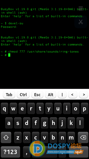

文件,方法是,打开Terminal,获取devel-su权限,然后输入指令  chmod空格777空格/usr/share/themes/blanc
o/meegotouch/images/backgrounds      但是这个指令是永久性的,以后被解除权限的目录就一直没有权限
了,如果你再想把权限关闭的话只需把指令里的777改成755即可,建议大家不要恢复backgrounds目录权限
方便以后直接替换背景,方法是修改你想替换成背景的图片名称为meegotouch-desktop-bg.png,然后用filebox直接拷贝到backgrounds里,重启!此方法很实用!需要注意的是由于filebox没办法实现覆盖操作,所以需要注意两点,一是用filebox拷贝的时候要确保先把backgrounds里的meegotouch-desktop-bg.png删除掉,再把咱们刚刚修改名字的png拷贝进去,否则会导致图片无法移到到backgrounds里,二是用filebox重命名的时候要注意当前文件夹里不能有一个和需要修改文件名字一样的文件,否则无法完成重命名。而对于另一个css文件则还采用T端指令的方法拷贝到style里,因为style是配置文件夹,更改权限后容易导致一些问题

,原来我们都没有错,是电脑系统在作怪! 我在上面有提到把图片名称修改成  meegotouch-desktop-bg.png 对吧,这样本来是没有问题的,但是问题就出在这里了,我的这个文件名后面的 .png 是文件后缀(扩展名),但是有的机油的电脑勾选了文件夹选项里的隐藏已知文件的扩展名,这就导致他们的文件扩展名被隐藏起来了,这样的话如果还按照我的这个meegotouch-desktop-bg.png文件名命名的话,就会导致多一个  .png    ,因为他们的文件默认隐藏了一个 .png 嘛!
哈哈,下面就给大家公布一下解决办法,一共有两种,二选一!
一。XP的机油:打开你的控制面板-文件夹选项-查看-高级设置-隐藏已知类型文件的扩展名  把这个关掉。
       WIN7的机油:打开“计算机(资源管理器)”,点击工具栏右上角的“组织”,然后点击下面的“文件夹和搜索选项”--"查看",然后下面和XP系统里的一样 有个"隐藏已知文件类型的扩展名",把前面的钩去掉即可显示所有文件的扩展名了
之后再执行一遍我教程的操作,OK了!(强烈推荐此种方式,关掉隐藏对你以后对文件进行操作也方便很多)
        其他的按照我教程里的进行,同样解决!
还有个别机油回帖说按照教程操作重启后壁纸并没有发生变化,经过交流发现原来是T端指令输入有误
此外还有一位机油更换失败的原因是强行把 .jpg  格式的图片重命名成  .png 了 ,这样是会导致文件损毁手机无法读取的,所以建议大家直接找 .png格式图片,或者用格式工厂把jpg格式专程png 。检查图片是否手机可以是别的方法是,如果用手机可以打开,则是可以识别。
好了,问题已经修复,三位机油其中两位已经成功修改壁纸,是我没有考虑周到,让机油们走了一些弯路,见谅!

我们先来做个测试,你用手机的filebox进入这个路径/usr/share/sounds/ring-tones进去之后是不是看到很多铃声,对,它就是你手机自带的系统铃声!你试试删除一个铃声看看是否能删除?发生错误了,对吧?因为它是系统文件,不能删除也不能增加,那这帖就是教开启系统权限的教程!自由添加进去默认铃声和删除多余的文件
  (PS:有人会问为什么要添加进去,直接设置不就得了,这就问题来了,之前不少机油出现的,设置了铃声,莫名其妙恢复了系统铃声,只要你把铃声添加系统铃声进去,就不会又跳到别的铃声了!)

这个教程有点特殊,我就做个比喻,比如说我们要在手机上进行系统的铃声增加/删除!这里我们就要获得该系统的最高权限,那就如下进行操作:
一:进入终端获得权限,输入devel-su 密码rootme(不会显示出来)
获得了操作权限如下界面:
二:我们这里是想开启这个系统铃声ring-tones文件夹的权限,这里就输入权限开关命令:
chmod空格777空格/usr/share/sounds/ring-tones回车,会如下图:

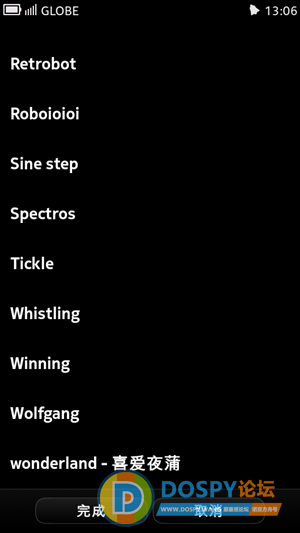

简单吧?这里就开启了这个ring-tones文件夹的最高权限了!那我们赶紧去试试删除掉一铃声看看??
三:用手机进入系统文件夹目录/usr/share/sounds/ring-tones/这里面,我们就对Bilp.mp3删除看看:
20111225_0213d73f3ad4f74afe1dTGZz0xk93vit.png 20111225_c3d392d46d004850b97acw033104VTJz.png

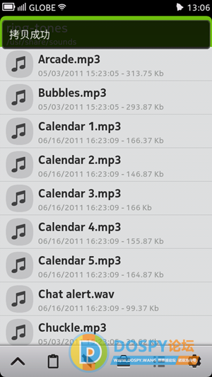

看是否已经删除成功了??好了。我们现在拷贝一MP3进去系统看看:
四:我们进入这个目录home/user/MYdocs/music/随便找一首MP3,然后进行拷贝:
我这里拷贝的是《wonderland》,然后回去/usr/share/sounds/ring-tones/这里目录粘贴看看:
看到没?拷贝成功!那好,我们去功能表--设置--声音和震动-铃声-看看是否已经出现了??

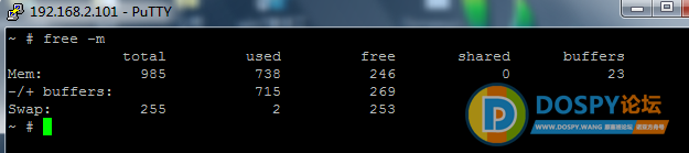

     查看剩余内存
                      free -m
                        会列出总内存数,使用内存数,以及swap空间(也就是虚拟内存数)占用。

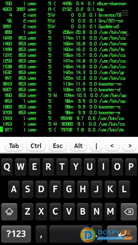

很令人郁闷的一件事,n9占内存这么大 用了700多M

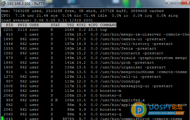

还有一个类似于windows的任务管理器
             top
                       会列出所有启动的进程,CPU使用率,内存使用量,
n9的swap空间是256M。按照linux虚拟内存的机制来算,n9的可供使用的运行内存应该是1G+256M 也就是1.2G内存

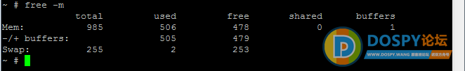

     首先,大家可以试试一个命令,开启开发者模式即可不需要root用户权限,在T端敲
free -m 会出现如下字符:
其中
total
内存总数
used
已经使用的内存数
free
空闲内存
swap
虚拟内存空间,
其它的就先不解释了,解释了又的一大段文字,把大家关心的先说明下
有此大家可以看出。
总内存985M 已经用了720M 剩余264M

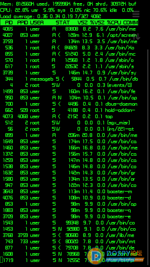

这时可以利用另一个命令查看这720M 都那些进程在用
T端下键入“top”命令(普通用户即可无需root用户)
     可以看到我的N9在开机后的720M内存使用中,buffers用了23Mcached用了380M
     天呐,cached吃掉内存380M ,别紧张,这是为了提高文件读取效率的做法。

操作如下:
~ # cat /proc/sys/vm/drop_caches
drop_caches默认是为0 不做任何操作;
    首先执行sync 同步。将缓冲区的数据写入磁盘,保证文件系统的完整性。
执行完毕后
键入(这时候需要root权限)
~#echo 3 > /proc/sys/vm/drop_caches
用cat命令查看一下是否修改
当下方出现3的时候,调整成功。
这时候在用free –m 命令看一眼
内存用了506M 可用内存为478M。

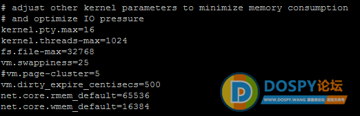

     还有一个终极应用,就是直接修改swappiness的值,将其改小,目的是告诉系统,尽可能少用swap空间,全部数据全部在物理
内存中执行。
修改文件早/etc/default/sysctl中的
vm.swappiness=25
如果要改建议将vm.swappiness= 的值改为5,大量实验证明5在内存不足的情况下会有很好的效果,android的论坛里经常有人谈论这个值。

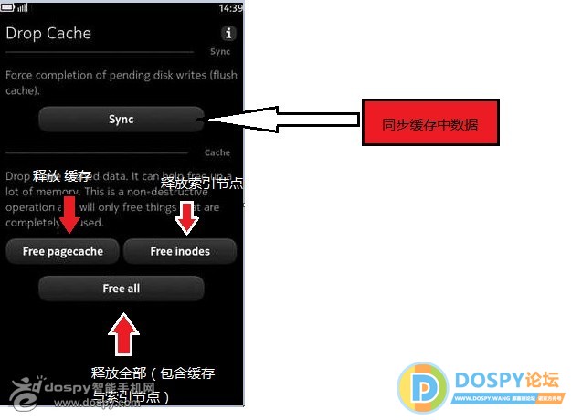

上述所说的内存清理的概念跟命令,现在已经有傻瓜版软件操作了,图省事的可以下这个软件
就是应用了cache清理的概念,将cache缓存所占用的物理内存释放出去,
程序所达到的效果就是下面所说的echo 3 > /proc/sys/vm/drop_cache
将这行在命令行的操作用界面的形式表现出来。
在使用软件的时候要先sync 将cache的缓存同步到存储中,然后在进行释放;
不然可能会出现数据文件丢失。
软件在此下载 https://www.dospy.wang/thread-6505-1-1.html

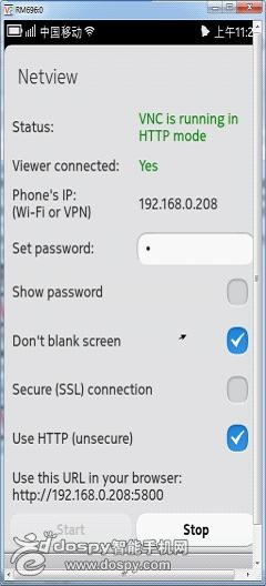

有朋友提到在手机的SDK中自带有VNC,这样就可以在电脑上用VNC VIEWER来连接手机进行操作。这样不用运行我帖子中提到的NETVIEWER。但是有一个问题就是,屏保时间到了,如果没有操作的话,就会黑屏。二一个是每次进入SDK,密码是动态的,修改的密码不能保存,这样也不是很方便。而用NETVIEWER就不会出现这些问题,密码也是可以保存的。
很多TX在手机上操作终端会因为虚拟键盘不好用,导致各种故障,而且发生了故障后因为截图不方便导致不能快速解决问题,现在教大家怎么在电脑上“遥控”手机进行操作,那么在终端操作时就可以使用电脑键盘进行输入移动等。
1、首先下载
netview_0_378062.9.3_armel.part1.rar (999 KB, 下载次数: 50)
netview_0_378062.9.3_armel.part2.rar (572.56 KB, 下载次数: 56)

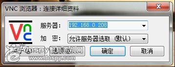

这个软件,在附件里有下载。下载完后传到手机上进行安装。然后连上无线网络,打开netview软件,"set password"处填写一个密码,然后直接点击"start",从软件界面上就可以看到,手机现在的IP地址了。这个一定要搞清楚,必须和你的电脑在同一个网段。

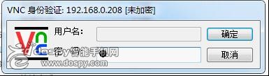

2、现在在电脑上运行vncviewer.exe,附件中有下载的,直接在服务器一栏填写手机的IP地址。还有就是,有时候刚在手机上运行软件可能要等一会儿电脑上才能连接起,所以不要以为自己又整错了,稍等再去连接就能成功的。
因为版本不同可能这个运行界面不一样,但是都不用管,填写IP确定就是了。
然后会出现让你输入密码,输入你在手机上设的密码。
然后在电脑上就会看到你的手机桌面了。用鼠标就可以当成手去点击屏幕上的东东,在手机上也可以操作,滑动切换屏幕用手机更方便,当然鼠标也可以,只是不方便而已,用这个的目的是为了操作终端更方便,还有截图也方便。进入终端后,你就可以直接用电脑键盘去输入了,不用再去忍受虚拟键盘的不便了
用来从电脑连接N9进行可视化操作vncviewer.zip (63.46 KB, 下载次数: 47)
