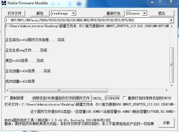

可乐地盘 发表于 2018-8-12 21:34 如果你只是修改制作固件 最后一步修改CRC32完全不用修改 直接用JAF刷就可以了 凤凰肯定是不行的 ...
Joke 发表于 2018-8-12 21:53 楼上说得对,改那个只是为了应付凤凰刷机对固件的检测,jaf刷机直接无视的 ...

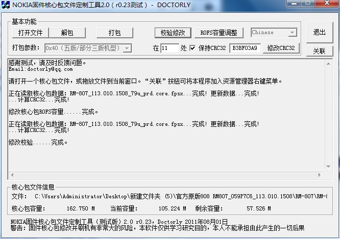

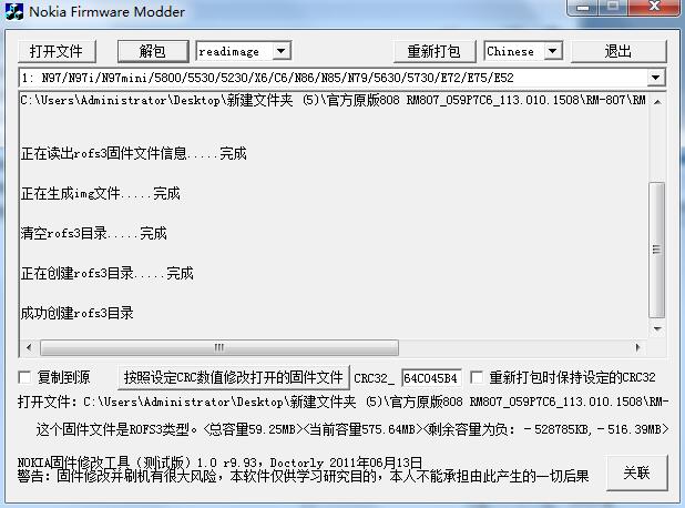

孤月独影 发表于 2018-8-13 21:47 因为我把原来的rofs3>2>1都放到1里打包成新的rofs,以前在老坛子教程是这么写的,然后把3-2的容量全都放 ...
可乐地盘 发表于 2018-8-13 22:50 3个包合成一个包的前提是 你修改的是之前大神做的大语言包 并不是直接拿官方的1包解了 然后把2,3都放进 ...
