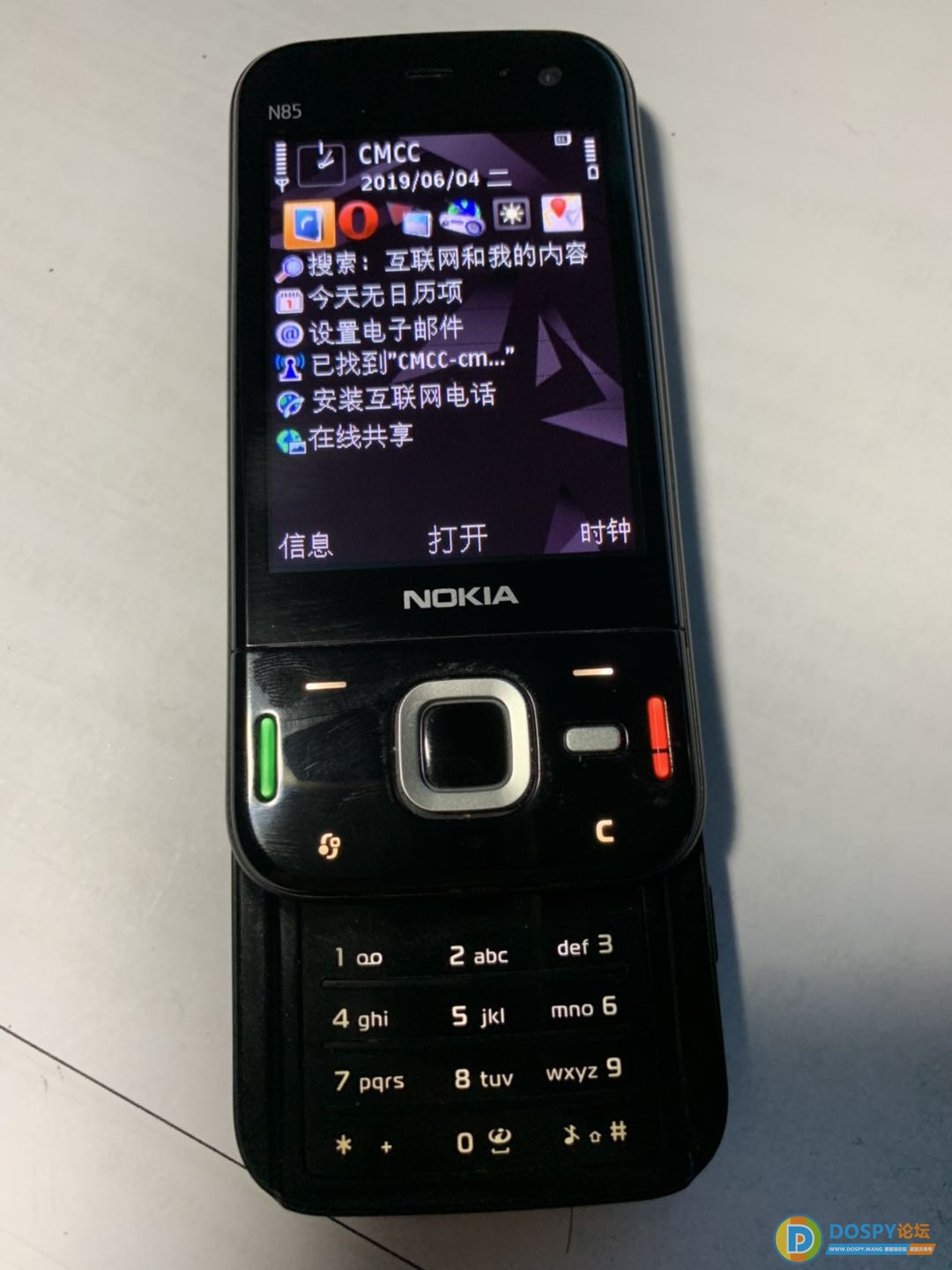

在闲鱼买了个N85(RM-333)亚太,成色手感各方面都还不错,结实不松散,NAVI轮等各方面的硬件功能也正常,但有一点只要插上电源,就算电池充满电了,电池图标仍然在动,仍处于充电状态,无论开机充还是关机充都如此。刚开始以为是电池问题,于是做了2个测试:1、拿该电池装到N86上去充,结果能充满且提示充电完成。
然后再把已充满电的该电池换到N85上,结果还是无论多久都一直处于没完没了的充电状态。2、换另一块电池(之前一直用在N86上的正常电池),装到N85上去充,还是一个样,充了2天2夜,电池图标仍在动,仍处于充电状态,且机身有点温度。
既然不是电池问题,于是又猜想,会不会是系统问题。于是想到刷机,这刷机可把人给折磨坏了,在论坛里按各种教程,JAF、凤凰刷机……
(由于在用的是WIN10,刷机蓝屏)又是装WIN7(64位)、XP虚拟机,又是装双系统的,出现各种问题,就是刷不成功,晕完,差点没进医院!
搞了3天,最后在另一台电脑装双系统32位WIN7用凤凰刷成功了……简直了!!!以前刷安卓一刷一个准,这塞班……
但问题来了,刷了几个固件,这充电问题还是没解决,还是没完没了的充电状态……看来又排除了系统问题。想问各位大神,原因在哪?是本身的设计如此还是主板问题或是充电口的问题?
目前机器满电后开WIFI能用2、3天都没问题(主要是待机,偶尔把玩)

估计是电源控制问题,换个电板

电源控制问题,不太明白。我换过别的电池了,可还是无限充电

这么  不好说 应该是主板部分的问题
用着没事就行了···不是大问题

好的,确实不影响使用,无大碍,且如果真的拿来实际使用也不太适用了,就是拿来怀旧下,出现这个问题就想尽可能的修复它,主要就是心里不太得劲而已,哈哈:D
