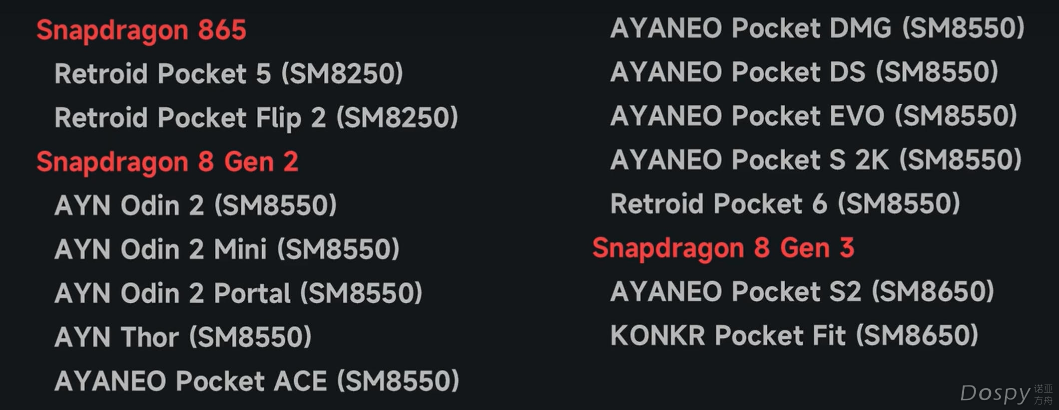

首先是机型适配方面,截止到2026年5月1日,开源社区ROCKNIX已经适配了14款安卓掌机,而具体的产品型号如图所示,在每一款型号的后面都标注了它们所搭载的处理器,咱们只需根据自己掌机的处理器,去下载对应的ROCKNIX系统固件和更新包即可。
就比如这款安卓掌机是RP5,搭载的是骁龙865处理器,型号为SM8250,所有在下载页面只需下载这两个文件即可,下载好了以后,再找一个TF存储卡,将其插到电脑上面,然后再在电脑上打开镜像烧录工具BalenaEtcher,接着根据软件引导,将下载好的固件镜像包刷入TF存储卡里面即可。

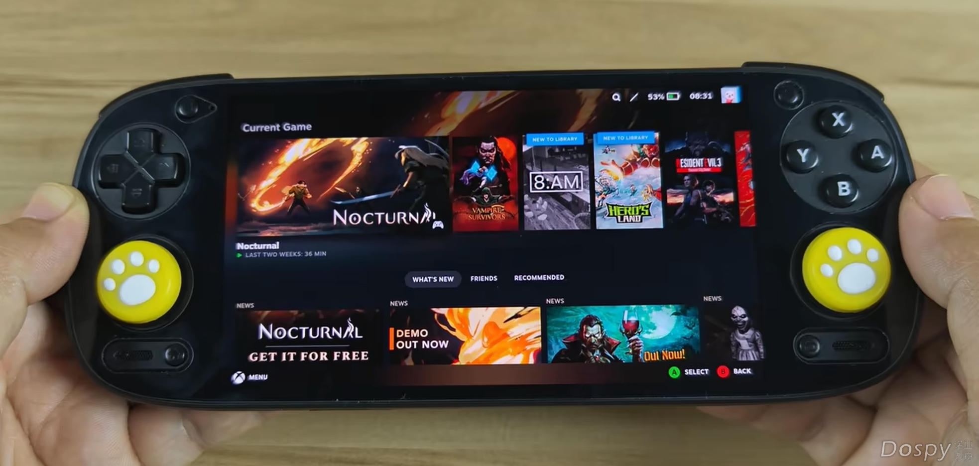

接下来打开设置界面,找到网络设置,输入WiFi密码,连接上无线网络,然后再回到系统主页面,再找到Tools工具菜单,在这个页面里一直往下翻,找到“Start Steam”这个选项,点击之后,就会自动联网下载安装Linux版本的Steam客户端和Proton游戏兼容层,而这一步的耗时是非常长的,最少需要半个小时以上,而当这些代码都跑完之后,就能打开Steam客户端了,接下来咱们只需输入账号密码,又或者是用手机客户端扫描登录就可以了。
好了,聊完了如何刷机之后,接下来再聊一下体验,首先是Linux版本的Steam客户端,也就是这个SteamOS系统界面,由于骁龙865的性能的确跟不上时代了,所以在操控的过程中,还是有非常明显的卡顿感的,并且由于缺乏中文字库,导致无法在设置里面切换成中文显示,还有就是在玩游戏的过程中,在这款骁龙865掌机上面,加载游戏是真的非常慢,也就只能玩一下像《吸血鬼幸存者》、《守墓人》这样的独立小游戏,而像《生化危机3》这样的3A游戏,虽然在最低画质下也能启动,但是游玩的过程中,它的帧率表现就低的非常离谱了,玩起来就和幻灯片一样,至于这套开源系统的优点那就非常的明显了,相较于在安卓系统下玩Steam游戏来说,在Linux系统下的转译效率会更高,也会更加的省电。
