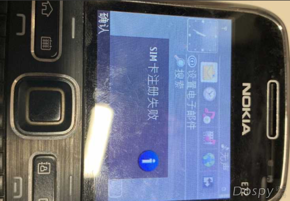

诺基亚E72 一直显示sim卡注册失败 而且壁纸也恢复出场壁纸 游戏文件和下载下来的音乐全部不见了 但是下载的安全管家和X-plore和系统补丁都在 这是怎么回事 之前搁置了一段时间没用 再充电用就变成这样了 问问各位大佬这怎么办哇

可以尝试一下:
1. 用干燥的擦眼镜的布,一定干燥的,好好擦一擦sim卡的铜片;
2. 看看sim卡槽里是不是有绿色的铜锈,有的话,用一根针探进去磨几下;
3. 找另外一个地方开机试一试,因为你这个地方可能没有2G信号;
4. 需要硬格机器的,同时按住拨号键、“*”键、“3”键。再按住挂机键打开电源直到“NOKIA”字样出现,此过程不能松开任何一个按键。.稍等几秒直至出现“Formating”字样,这时方可松开按键。然后插入sim卡试一试。
5. 也有可能是sim卡插拔的时候损坏了,以上都不成,同时这个sim卡放入其他手机也不成,那就要去营业厅更换新的sim卡。

仔细看了你的描述,应该是存储卡出问题了。关机,你把存储卡拿出来,开机,看看是不是正常。
存储卡可以用电脑检测一下是否需要修复。不过修复后里面的东西就没了,所以,可以先把里面的东西拷贝到电脑里备份一下。

不太懂,搞好了吗
