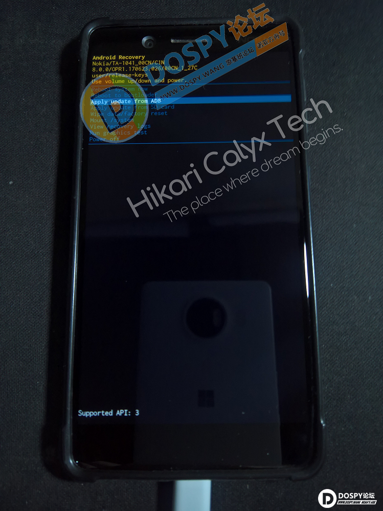

第二步:手机进入REC模式
关机状态下
连上充电线
当手机屏幕出现电池图标时
按住电源键和音量+键
待出现倒地机器人图案和no comand提示后
按住电源键,再按一下音量+ (注意是一下)
就进了recovery

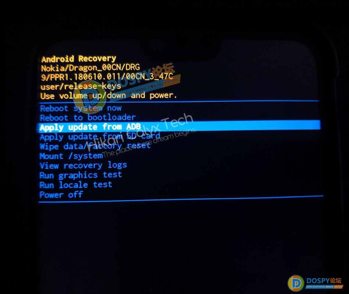

现在选择第三个 Apply update from ADB
电源键确认

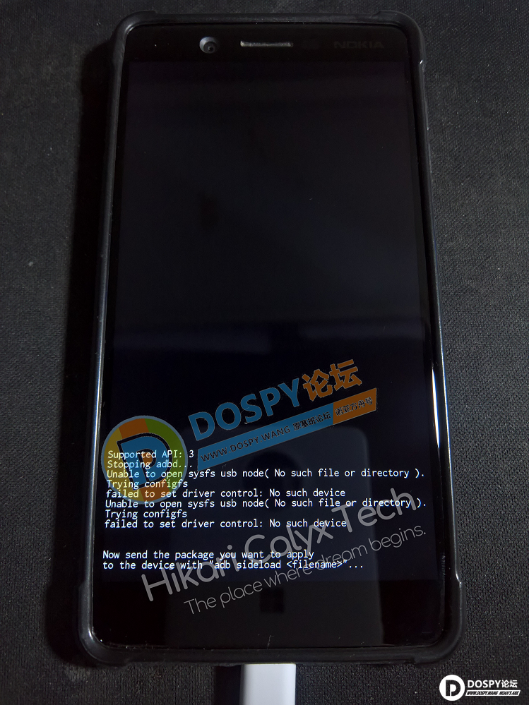

然后手机进入如下图所示

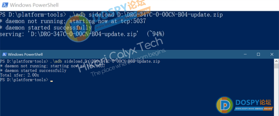

第三步:执行指令
电脑打开全部解压后的platform-tools文件夹
在空白位置选择在此处打开powershell(按住shift不放,右键选择)

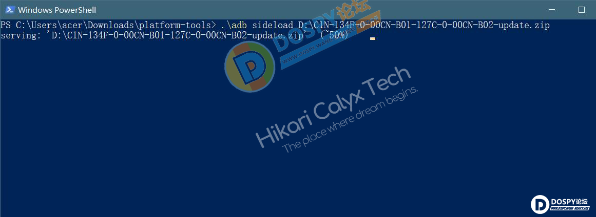

输入指令
.\adb sideload D:\XXX.zip
显示刷入结束

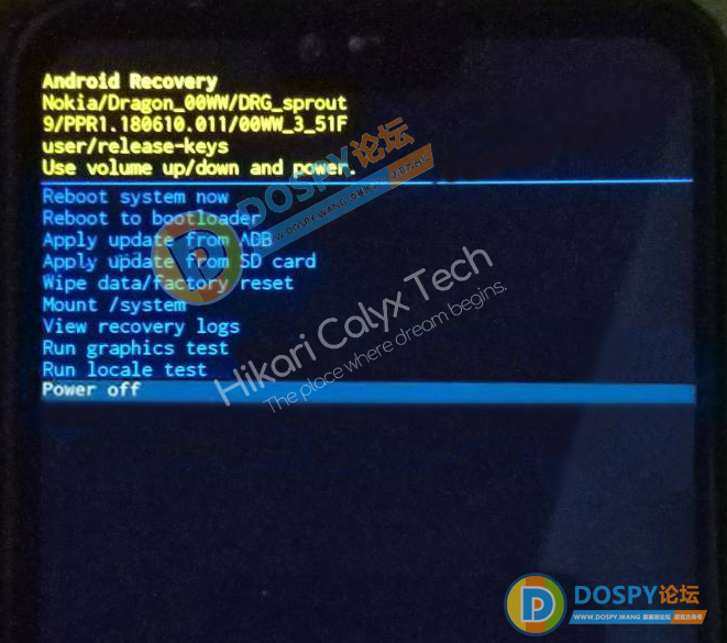

音量键选择最后一项,电源键点击Power off

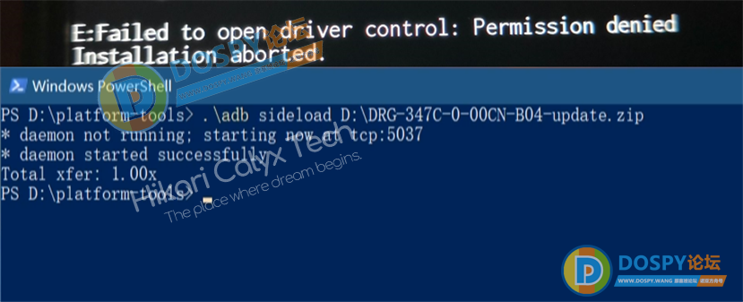

adb电脑窗口显示Total xfer:1.00x

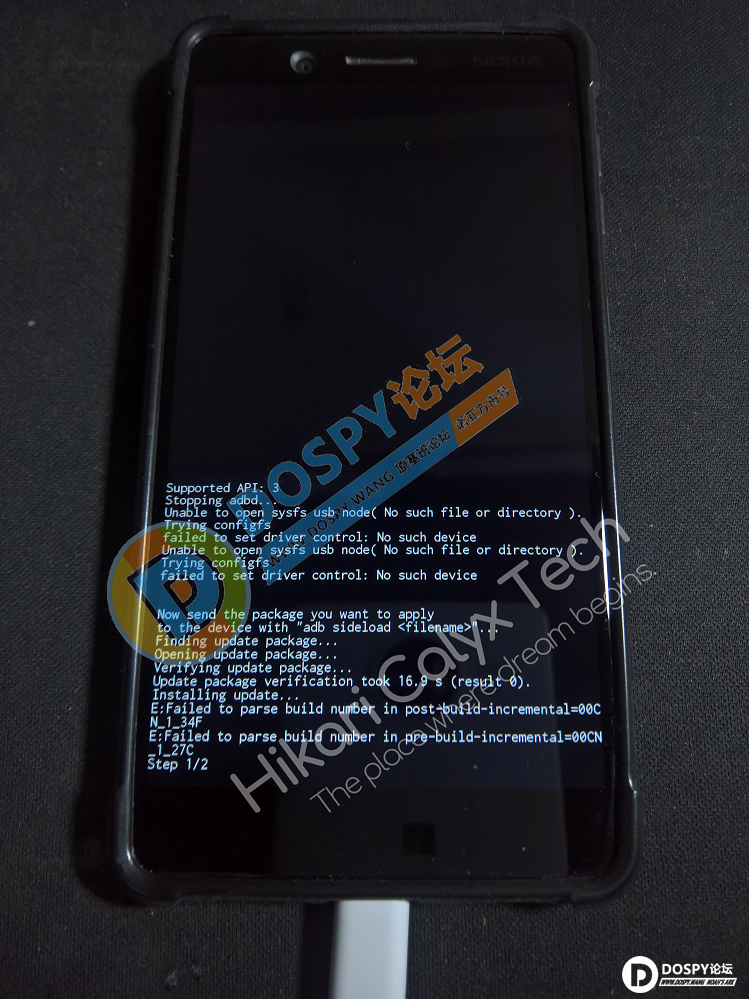

手机端显示E:failed to open driver control: Permission deniedInstallation aborted.
的解决方法 (2019.4.5新增) (dospy_空白 提供)

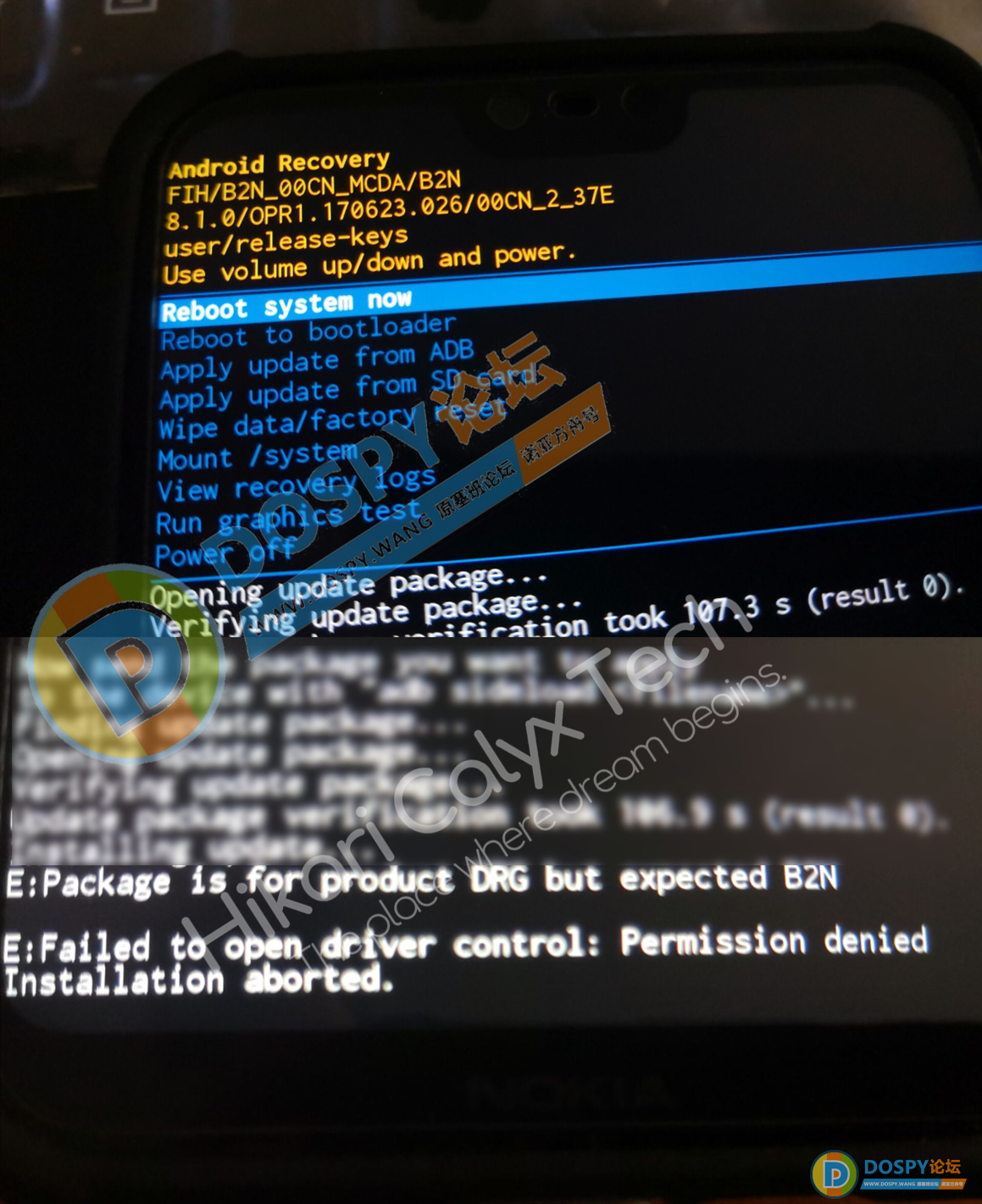

你可以注意到报错指令前还有句话
E: Package is for product DRG but expected B2N
离线包的型号是对应你的真实型号
然而你的官方rec却是另一个虚假的型号
如图...你见过刘海屏的诺基亚7plus(B2N)吗?
现在要做的,就是将rec恢复到正确版本
将你的离线包解包得到原厂boot,flash进去
全量包中附带原机boot,请用解包工具Payload_Dumber提取(解包工具下载见本文末尾)
选择rec中的reboot to bootLoader
将stock-boot.img放置到电脑D盘
执行.\fastboot flash boot D:\XXX.img
接着执行 .\fastboot oem HALT
断开数据线,手机黑屏进入关机状态
现在,按照本帖 上述方法重进rec
如图,我的rec已经恢复成我真实的型号(DRG)
