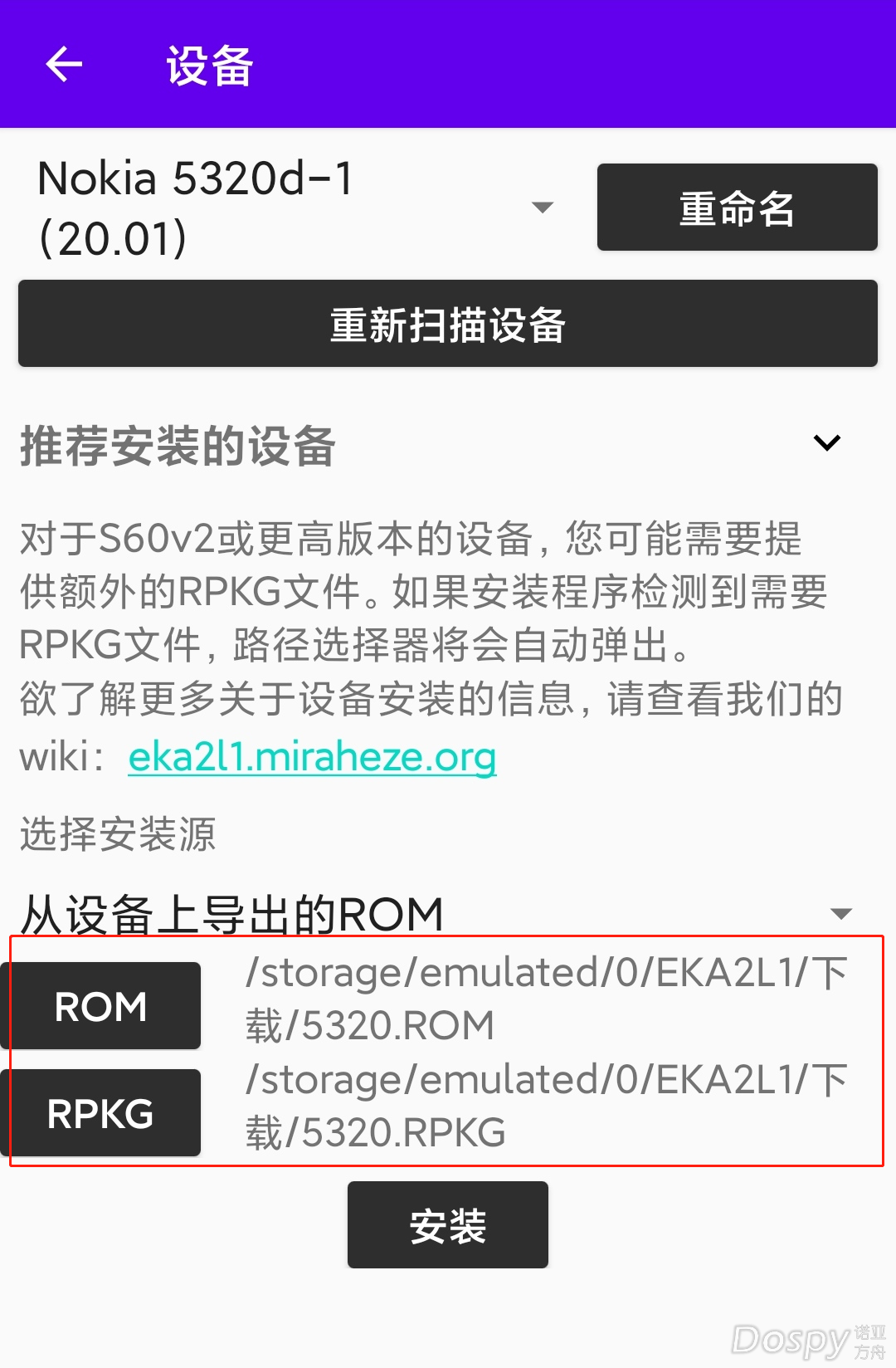

B.首次运行模拟器,会提示安装手机固件。找到刚才下载步骤2里的5320.ROM 5320.RPKG 把手机固件安装好
