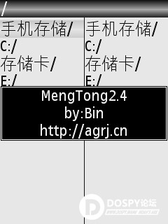

相信大家玩安卓破·解的人都用过MT管理器这个神器。但其实早在10年前J2ME平台就有MT的存在了。
本次分享的就是8年前Bin大大发布的MT 2.4.1[不是现在的]
因为是J2ME版,其针对目标是class文件破·解,和安卓的还有点像,也是双栏菜单
功能
-基本文件操作
-zip控制
-class文件直接修改
-清理手机RAM
等功能
本软件已开源,自由传播
截图
