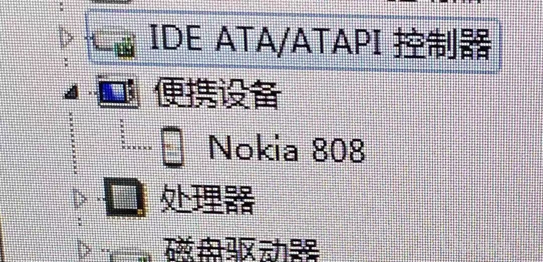

就只有一个驱动,正常是好几个的
Hyyy 发表于 2021-5-22 12:41 又知道的不
可乐地盘 发表于 2021-5-22 16:11 能连接上就行 只要你安装了驱动就可以的,然后用塞班助手,直接关机强刷就可以 ...

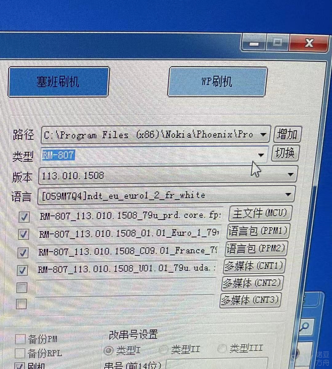

Hyyy 发表于 2021-5-22 16:35 塞班助手我试了,找不到808的型号啊。就是第5步类型下拉框,找不到型号

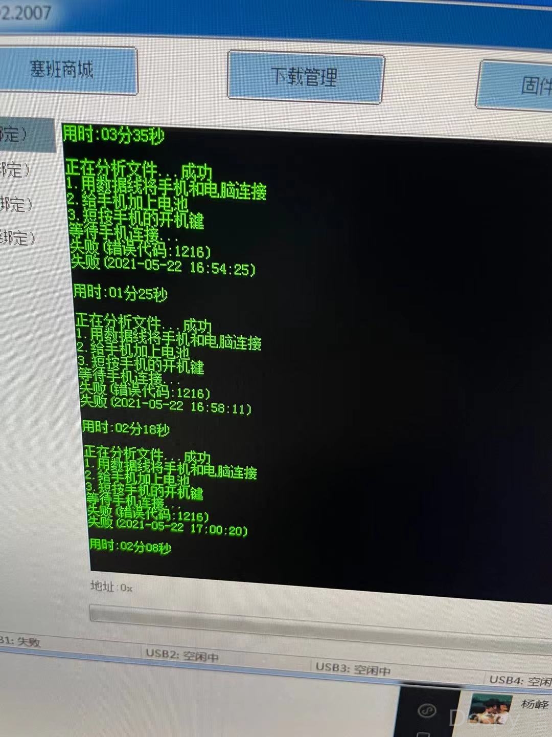

Hyyy 发表于 2021-5-22 16:53 一直卡在等待手机连接那一步

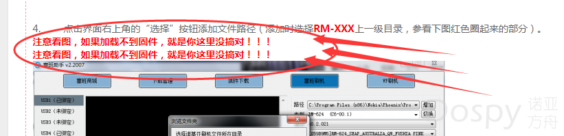

可乐地盘 发表于 2021-5-22 16:48 不是找不到型号,而是没加载到固件,加载到固件才会显示的
Hyyy 发表于 2021-5-22 17:04
可乐地盘 发表于 2021-5-22 16:59 显示等待手机连接的时候 再插上已经关机的808就行 不要提前插
Hyyy 发表于 2021-5-22 17:13 是我提前插了,感谢大佬,刚刷好了
