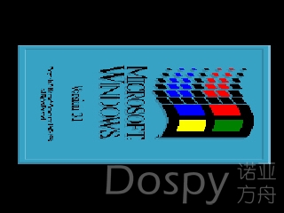

  注:教程无问题,只是组件版本太低,如失败请用更高版本组件!!!!!!
  今天教大家如何用s60v3运行windows3.1。论坛里之前也有人教过,但是呢,楼下一堆说运行不了的(我也在那里面)然后呢和一位成功运行的朋友交流一晚上,终于是成功的进入了系统。不容易!
  太高兴了,以至于这期基本就可以录入Project S的档期里了。
  首先我提供系统镜像,运行组件,配置文件,按键映射文件和dosbox安装程序。先介绍一下:镜像是windows3.1的,组件什么的必不可少,配置文件是直接弄好的,因为自己弄百分之百出错,dosbox我选择了一个旧版本,因为新版鼠标没法移动,无论是E63还是那位兄弟的E75和E90,都动不了。(注:所有压缩包已标序号) dosbox.conf.txt (6.31 KB, 下载次数: 151) premapper.txt (2.26 KB, 下载次数: 206)
  首先安装一号压缩包里的所有文件,必须安装在统一盘符(建议装在c盘,因为我E63根本不给选择的余地,淦)。链接:https://pan.baidu.com/s/1FFQnU4G97MHb3h63JPu0gQ 提取码:5tzh 接着把二号压缩包里面的dosbox安装,一号压缩包里面的文件装在哪里,dosbox就要装在哪里。接下来把我提供的premapper.txt移到c/data,把我提供的dosbox.conf移到e/data。 二:DOSBox_s60_prebeta_slim.zip (558.59 KB, 下载次数: 177)
  接着把三号压缩包解压并把里面的data文件夹和e/data合并。链接:https://pan.baidu.com/s/1Fxn6VZDcFImjhOUFxiGQdA 提取码:0ude
  ok接下来就可以运行了,理论上来说是自动进入系统的,估计也是进去几次才行。
  没进去的输入:cd空格windows回车win回车
就可以进去。
  但是我刚才去测试了一下,如果是我提供的conf文件,windows文件夹要放在e/data,但如果是那位老哥发的conf,文件夹要放在根目录。。

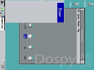

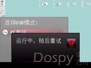

应文盲楼主请求,特地来分享一波经验。经过本人两天一夜连轴转了近40小时后,终于成功在E90上跑起来了,有了第一次经验,之后的E72i一次成功。希望我的回答对各位同仁有点帮助。首先安装.sis文件没什么好说的,按照顺序,全部安装在C盘就可以了。重点是后面,windows3.1解压后的文件及dosbox.conf配置文件。将解压后的CALMIRA、DOS、WINDOWS三个文件夹复制到E:\DATA中,如果没有E就复制到C盘的DATA中(实测根目录无效,只有DATA目录下才可以识别)。然后是修改dosbox.conf配置文件,这步最关键。有几个关键地方说明一下,只要这里不出问题,点亮是必然的。首先是memsize=2不要动,默认就好。core=这里写normal或者dynamic或者auto都可以,但是,下面是成功浪费了我一天一夜的元凶,cyales=15000(测试过的最低15000可以进系统,再低没试。3000进不去。)如果本身CPU主频高,可以适当改大点,会让win3.1运行的更快,不超过手机本身的主频除以10就可以。例如E72i是600MHz,就是60万Hz,所以这里不能超过6万,最好不超过40000,要给本机留点。接下来的这里不太容易理解,可以照搬。mount c E:\DATA\如果你的三个文件夹是放在E盘的,就照搬,如果是存放在C盘,就把E改成C,其他不要动。把c:\Windows\win.com这一条复制到mount c E:\DATA\的下一行,保存,然后复制到你的三个文件夹存放的目录。怕有人不明白,再解释一下。如果你是mount c E:\DATA\,就复制到E盘的DATA,如果你是mount c C:\DATA\,就复制到C盘的DATA下。至此,基本就结束了,可以去打开dosbox了,大概几秒钟就会进入到windows了。
忘了传图了,等我!!
今から晴れるよ
运行速度稍微慢了点,但确实能用

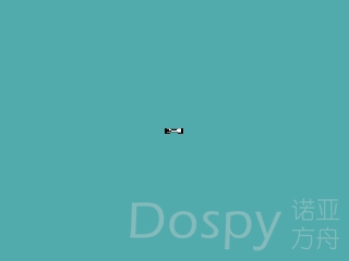

老哥,E90会卡在windows初始界面,有同例或者解决办法吗

可以把dosbox.conf中的orientation改为normal,分辨率fullresolution和windowresolution改为240*320就可以解决e63横屏的问题
