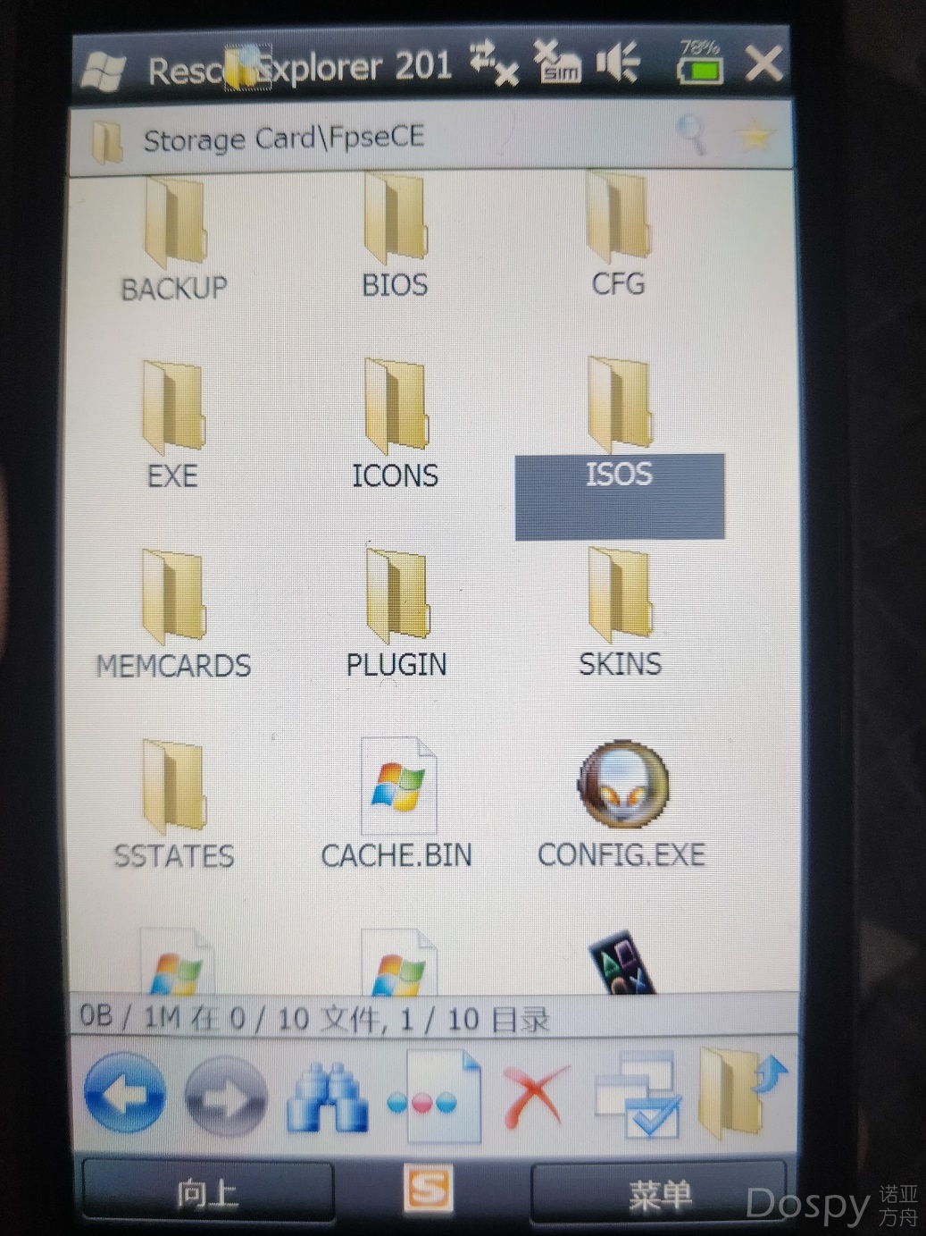

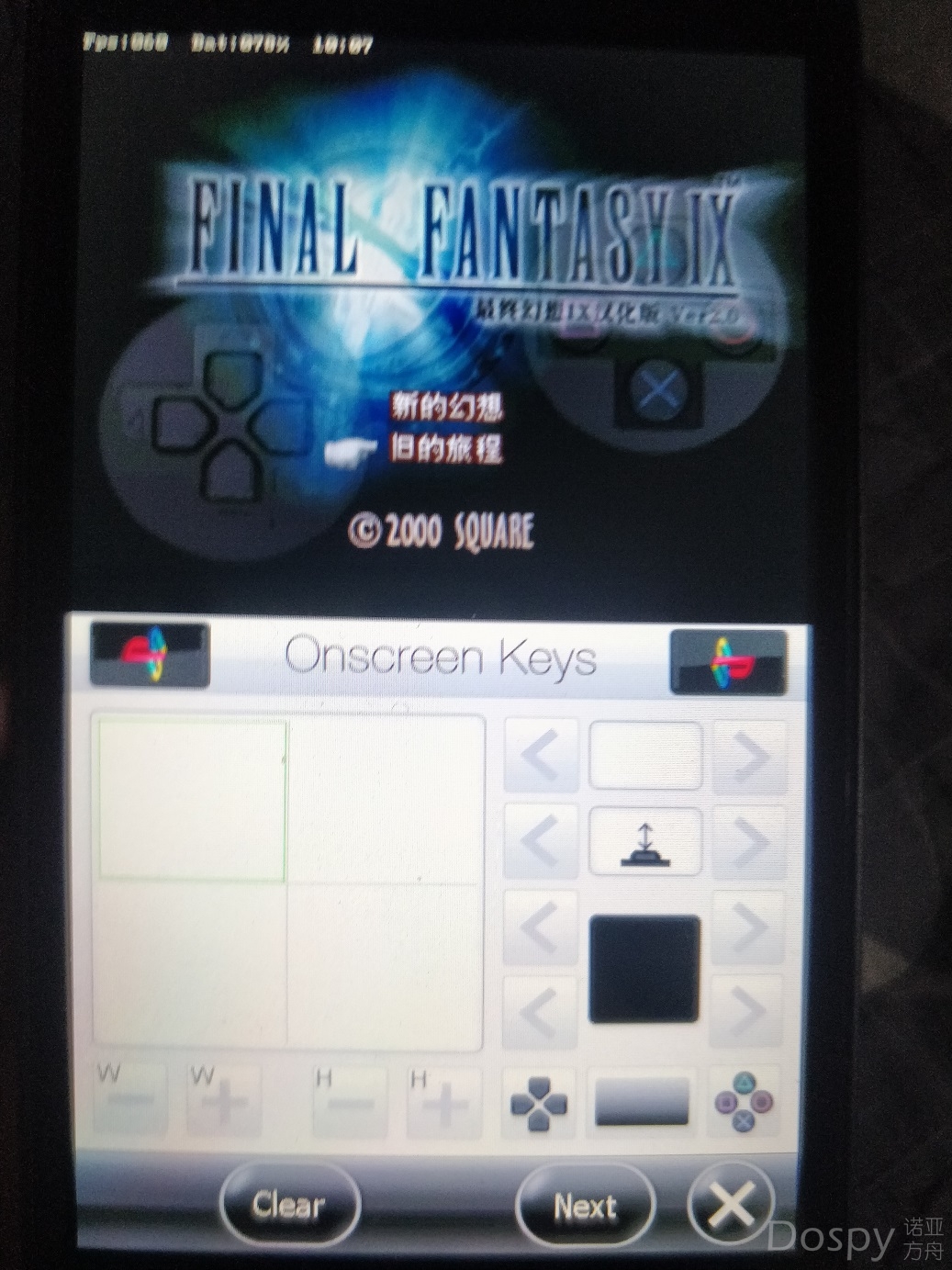

【软件预览】
IMG_20201209_100705.jpg IMG_20201209_100825.jpg IMG_20201209_101321.jpg IMG_20201209_101515.jpg
