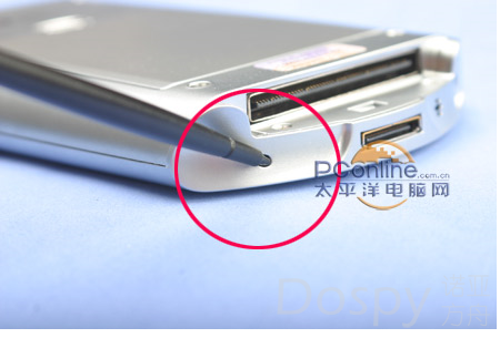

遇到PPC死机的情况相信还是挺多的,有时可以很简单地按reset就解决问题,但是遇到连软启动也解决不了问题的时间,很多朋友就慌了,其实只要把机器硬启动了就没问题了,不过这个会造成资料的丢失,因为如果你是有备份的,就不用慌,直接用Hard Reset后同步就没事了。如果没有备份,那就只有吸取教训了,好了,先救机器要紧,一般的朋友是不知道如何去Hard Reset机器的,因为用到的机会不多,下面就来说一些比较主流机器的HardReset方法。

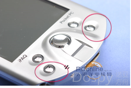

3、 iPAQ 2200, 3800, 3900, 5100, 5400, 5500
  启动设备后去除所有扩展叠板及存储卡。持续按最外的左键和右键,同时用笔按复位按钮(soft reset button)。 等待直到屏幕完全地褪色变黑,再等待30 秒。接通设备和按复位按钮。注意这将不会清除iPAQ File store。你将需要在File Explorer手动删除所有资料。

  按着电源按钮不放, 然后用手写笔按下机身右边的softreset小孔。
