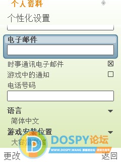

4.重要步骤!进入N-gage平台→左键选项→N-gage设置→个性化设置→翻到最下方,叉选时事通讯电子邮件,空选游戏中的通知(见附件截图),游戏安装位置设置E盘,E盘是存储卡就是存储卡,是大容量存储就是大容量存储,不要设成F盘!

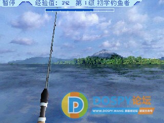

Ps:如果不按照第4步修改设置/安装在F盘会造成深海垂钓,One等部分游戏进去后加载到游戏主界面就会闪退
附有N86深海垂钓截图
