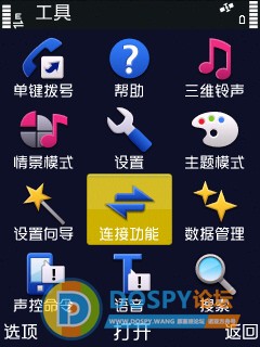

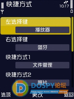

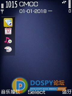

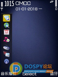

本次汉化固件修改内容:(在原固件的基础上)

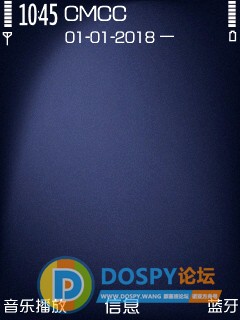

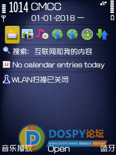

1.重新采用大语言包固件模式制作,所以才有了下面很多修复和修改的可能。

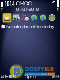

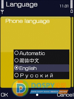

2.系统添加中文支持,开机默认英语。
   设置为中文的方法:主菜单-tools-settings-General-Personalisation-Language-Phone Language-简体中文-Yes (自动重启后即为中文)。
3.由于原固件精简了自带输入法,只能输入数字。

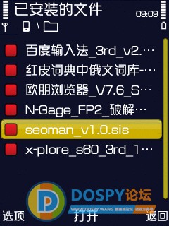

  所以为了方便机友,防止刷机或格机后没有输入法,在位置:C盘-已安装文件-百度输入法_3rd_v2.1.sisx可以直接安装。

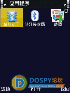

5.汉化quickoffice,使用本论坛机友TragicLife发布的汉化补丁(https://www.dospy.wang/forum.php?mod=viewthread&tid=1886)。
6.汉化贪吃蛇,汉化文件提取自本论坛机友urda的N86固件(https://www.dospy.wang/forum.php?mod=viewthread&tid=3614)。
7.修复手电筒Flashlight(原固件手电筒打开后无法关闭)。
8.修复自带图片查看器(原固件切换中文显示后无法使用)。

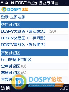

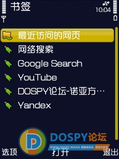

10.添加自带浏览器DOSPY论坛-诺亚方舟号的书签,可访问本论坛(如果出现回复闪退,请看下一条)
11.添加欧朋浏览器,可访问本论坛不会闪退,自行安装,位置:C盘-已安装文件-欧朋浏览器_V7.6_S60V3V5^3.sisx

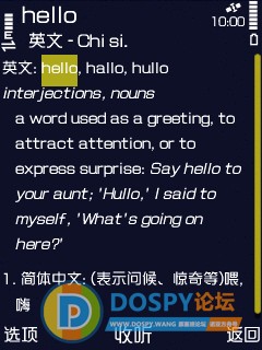

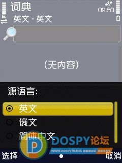

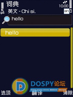

13.添加本人搜集制作的红皮字典字库,位置:C盘-已安装文件-红皮词典中俄文词库.sis,自行安装后,自带的红皮字典可以实现中英俄3语互译。
    原固件只有俄语的安装文件。

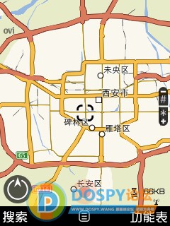

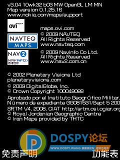

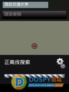

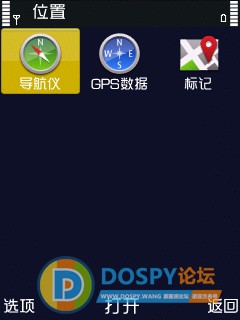

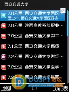

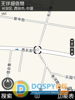

14.修复诺基亚OVI地图(原固件切换中文显示后无法使用)
    由于诺基亚关了服务器,所以只能在存储卡放了离线地图的前提下看地图,和使用离线搜索。
    为啥不删?我个人不想删,留着怀念吧。地图数据包本帖固件下面有下载,里面也有使用说明。
    真想查路线等可以使用论坛内的百度地图,实测可以联网搜索和路线提示,
   【拯救塞班】百度地图安装包+离线地图包 https://www.dospy.wang/forum.php?mod=viewthread&tid=235

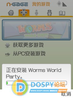

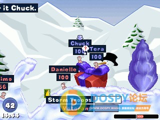

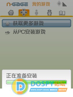

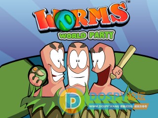

15.修复自带的和谐版N-Gage(原固件切换中文后无法运行。)
要正常使用这个N-Gage必须要看的!!!

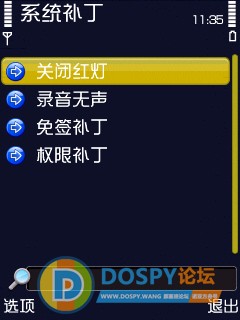

第一步:主菜单-应用程序-系统补丁-开启免签补丁和权限补丁。
第二步:主菜单-工具-数据管理-文件管理-C:手机存储-已安装文件
             安装里面的N-Gage_FP2_破解补丁.sis,secman_v1.0.sis(直接默认安装就行,不要乱勾选,不用打开)
第三步:主菜单-打开N-Gage,然后退出。
第四步:用数据线连接手机和电脑,把你下载好的后缀为N-gage游戏包,放到存储卡(Mass memory)-【n-gage】文件夹中
第五步:拔掉手机,打开主菜单-打开N-Gage应该就会自动安装,如果提示是否安装,选择“是”就可以了,然后等安装完毕。
             如果提示游戏受损无法安装那就是因为你操作上面的第二步。
第六步:主菜单-应用程序-系统补丁-关闭免签补丁和权限补丁(如果你还开启了其他补丁,就全部都关闭)。然后就可以玩游戏了,如果不玩了再去开启免签补丁和权限补丁就行。
             如果打开游戏闪退就是你没关闭系统破解里面的所有补丁。

- 主题图标返回菜单。 “诺基亚NSeries”主题已被“Symbian World Silver”取代;
- 在“Themes”的相应菜单中添加了许多不同的待机模式;
- 减少菜单中的顶部栏。图标下面有更多空间,菜单现在看起来与Symbian OS 9.1 / 9.2相同;

- 要在拍摄照片和视频时关闭红色LED,您需要在内置的“ROMPatcher Plus v3.1”中激活补丁“RemoveRedLED”;

- 要在录制电话会话时禁用窥视,必须在内置的“ROMPatcher Plus v3.1”中激活补丁“RemoveRecordingTone”;
