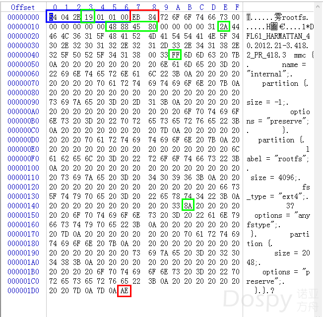

这一共近百个block都是以54042E19这样类似的开头,每一个都有严格的校验,再把红叶的帖子贴一下:
54042E19010100开头,04为后面数据一共分的段数,19为步长,代表在19后的那字节开始向后计数0x19字节,
后边用红色标出的为奇偶位的XOR校验,校验段落为分区表后的文件部分,奇位对应偶位的校验值,偶位对应奇位的校验值,
向后0xC字节为信息记录,后边绿色标出的仍为步长,代表从整个分区表结束后的第一个字节开始,向后计数0x48884580字节,
这部分为正式的系统文件,也是前边奇偶字节所校验的信息段。向后标出的2A仍为步长,0x2A字节过后为33,向后的FF仍为步长,
0xFF字节过后,红色标出的那位为8位校验和的反补,从开头第二位的04开始,一直到这个校验位前边的那字节为止,共0x1D5位
而且22个cert-sw部分几乎对固件里所有位置都校验到了

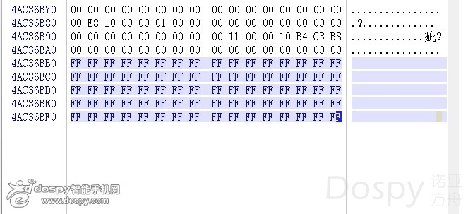

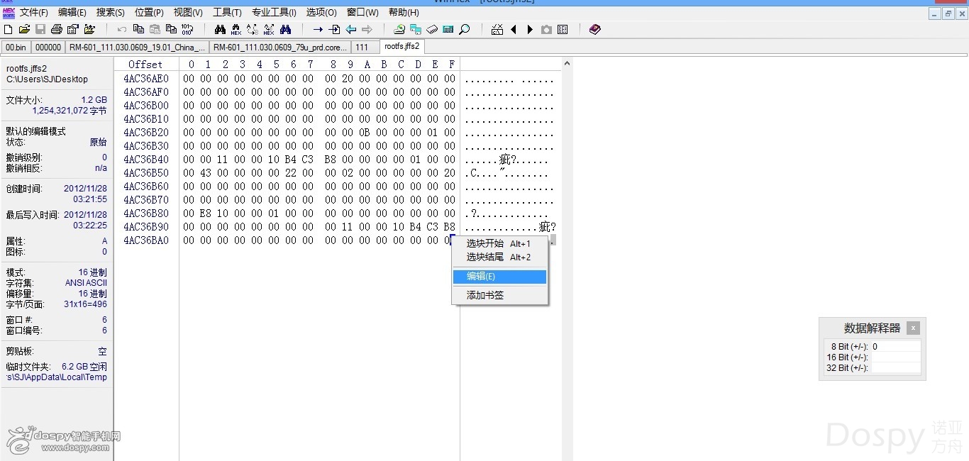

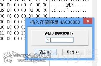

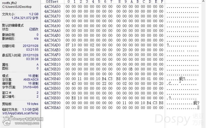

第一步:用winhex打开你的rootfs.jffs2,看一下它有多少个字节,需要把大小填补到512的整数倍
我的是1254321072个字节,需要在最后添加80个FF才能凑够,之所以添加FF是因为官方固件就是填FF的。于是我选中最后一个字节右键编辑,
粘贴0字节,粘80个,然后把这80个都改成FF,你看你的需要粘多少就粘多少
粘完了保存下

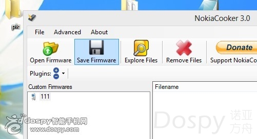

第三步:把奇偶校验这个文件用NokiaCooker打开,等它打开了就直接点保存,Save Firmware
等好大会才能计算完,N9的固件就是太大了。保存好了以后重新用winhex打开奇偶校验这个文件,看0xF08和0xF09两位,记住这两个数字,这就是从第二步开始为了得到的东西,我得到的是7066,注意等会填的时候要写6670,后面文件只要变了这个肯定也会变的,所以每次都要算的

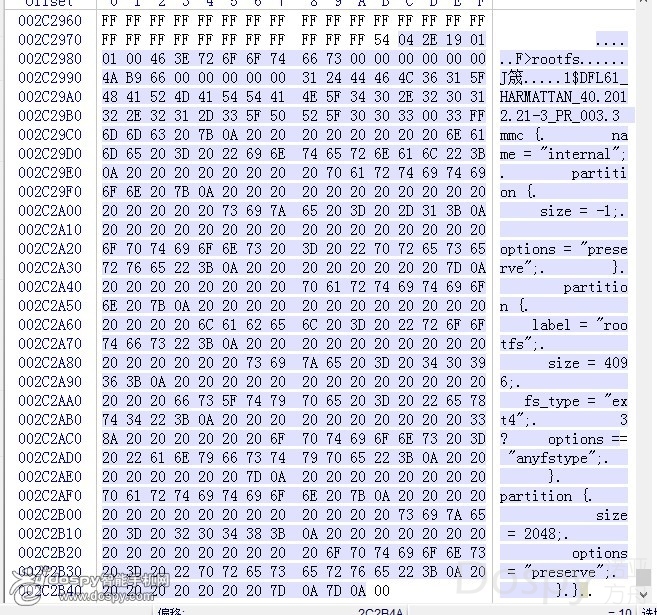

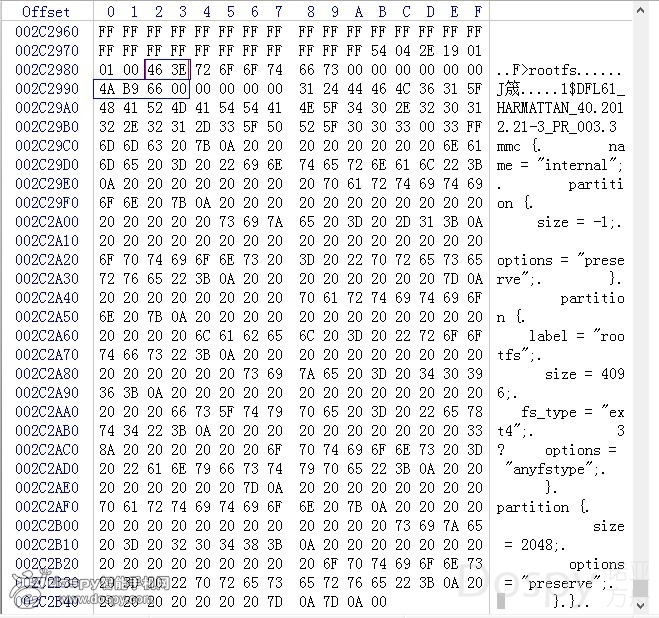

第四步:开始组合固件了,打开head文件,到文件结尾处,看到分区表了么……下面圈出来的就是你刚才得到的校验位和数据大小,填上去,注意校验位要反着写的,大小就是整个rootfs.jffs2的大小,刚才已经看过了,正序填上就行了。
