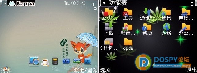

朋友帮我修改了此主题,已经屏蔽系统时钟,不用使用隐藏时钟补丁,谢谢雪村朋友的帮助。附上更新主题包和直观图。
缺点:更换其他主题桌面时钟就会出现。
隐藏时钟补丁,下载附件,解压放入E:/patchers,打开系统破解,设置开机自启然后重启即可。
使用此补丁后任何主题都不会显示桌面时钟
下面这个是未屏蔽时钟的主题,只是去除了虚线,适用于已经破解手机和启用隐藏时钟补丁的朋友
有无虚线图对比

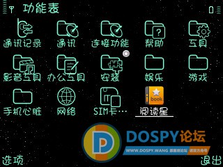

快捷键下移的方法:
首先你的手机得XX过,有系统破解,先启用里面的open4all补丁(也叫高权限补丁),将手机先切换成基本模式(就是桌面没有了快捷方式的那种“工具-设置-常规-个性化-主屏幕-基本),将附件下载解压后,用X-plore放入C:\RESOURCE之后,重启手机,调回当前模式即可。取消方式同理:先调回基本模式,删除刚才放入的文件,重启调回当前模式即可。

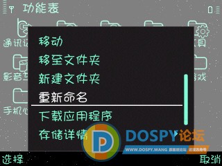

增加软件重命名,移至功能表根目录功能
和上面一样下载EnhanceMenu.zip,解压后将EnhanceMenu.rmp放到e:\patches\下,进入ROMpatcher,运行EnhanceMenu.rmp

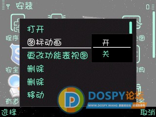

就不介绍了,直接看图
图标动画不要开,没用,开了还会导致某些图标消失
