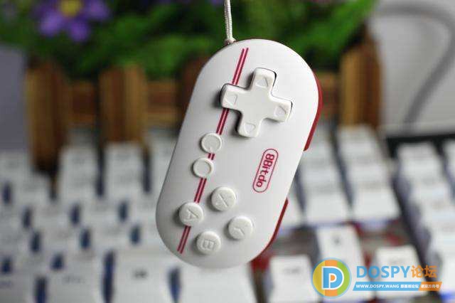

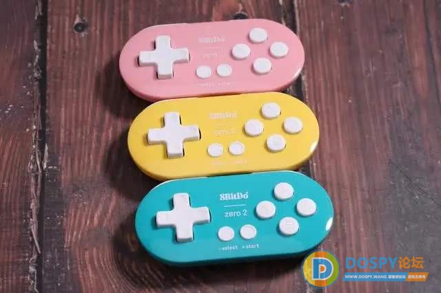

请出本期主角八位堂zero/zero2

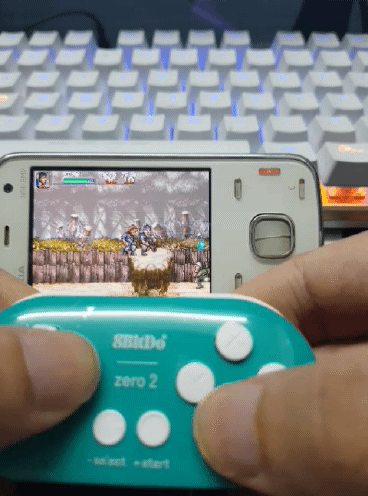

它刚好满足了上面两个条件,还十分小巧(手大的朋友不建议哈

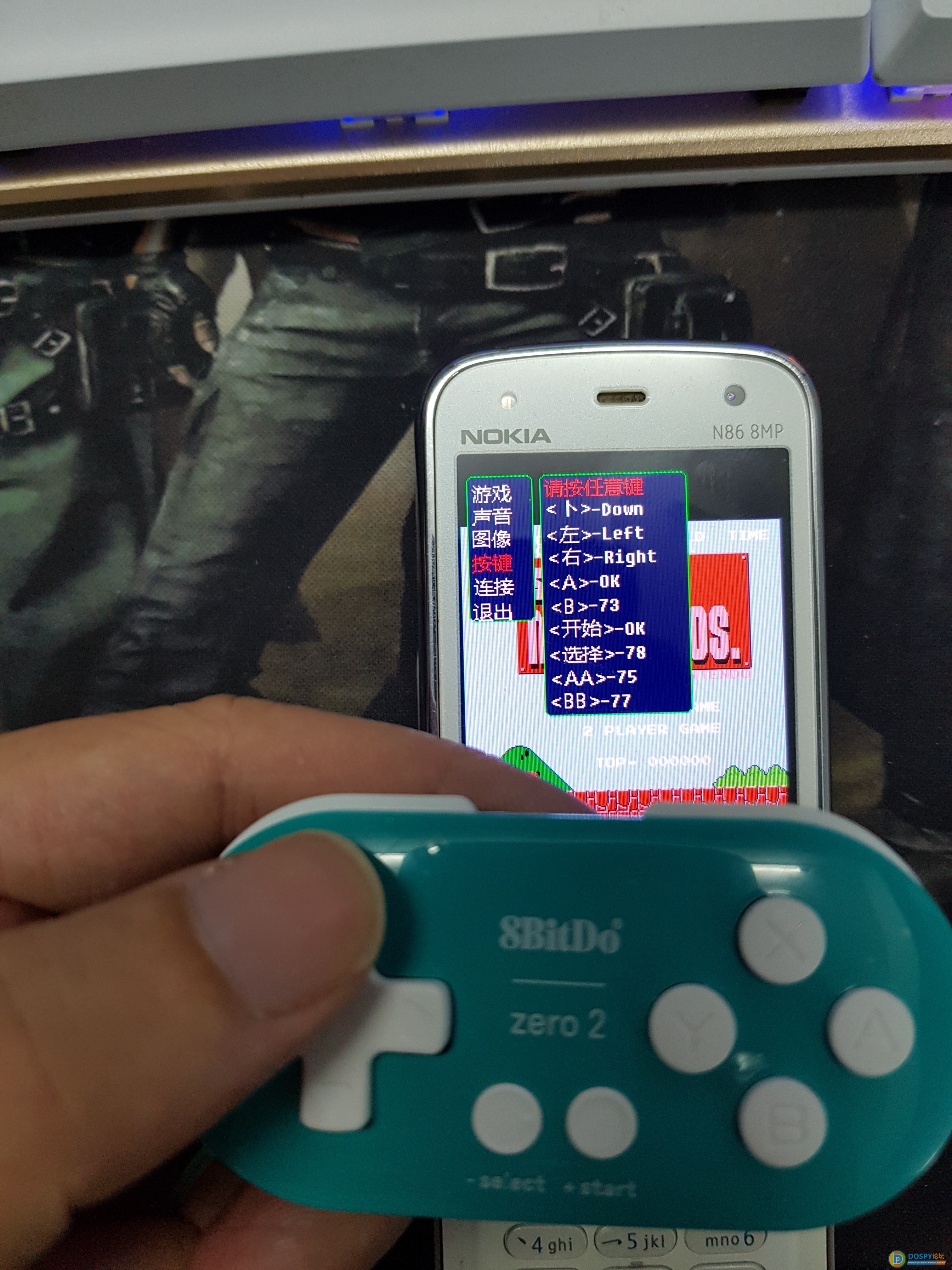

下面用zero2举例介绍一下连接方法首先在手机上安装无线键盘

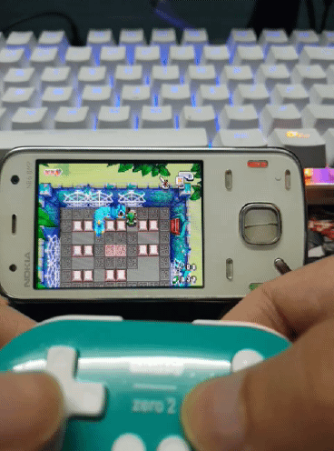

提示:目前这个方法,只有在模拟器(vnes vboy vbag gpsp等等)上能读取到键值,系统是默认不认的(应该是权限不够)。
不过能解决手机按键在玩模拟器手感不佳的问题也是不错的选择

目前某鱼上1代已停产只能上二手某鱼找找了,二代在某宝八位堂店有售,必须是2022年之前生产的micro usb接口的版本,2022年之后出的type-c接口的版本无法配对上,喜欢玩模拟器的的玩家推荐购买哦
PS:其实不止这一款手柄还支持塞班系统手机 符合上面两个条件的都可以比如 ipage PG9017S、PG9025 如果还有支持的手柄欢迎坛友补充

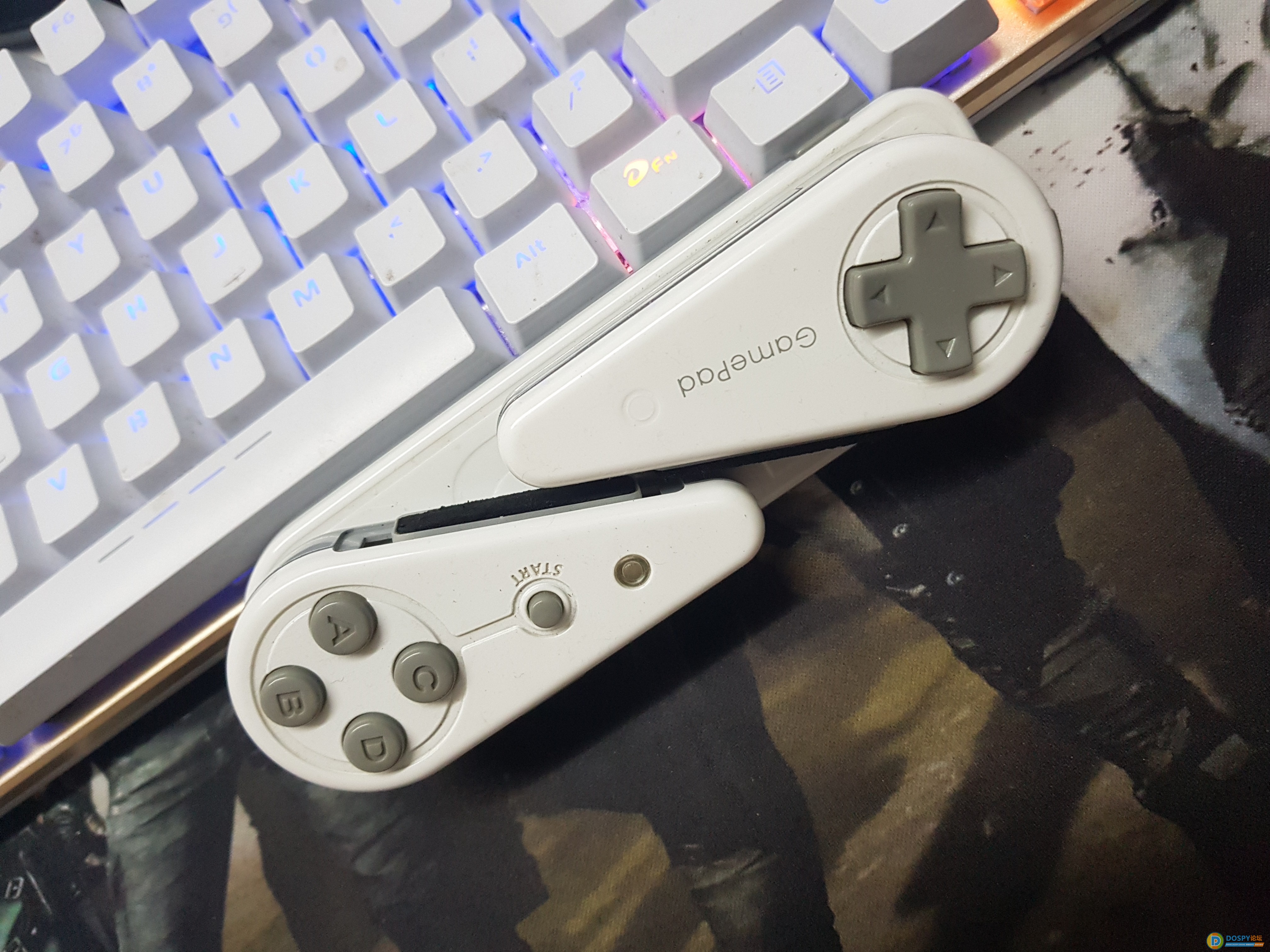

OMIZ 6201/MSI BGP100
2005年由Chainpus推出一款代号为BGP100的蓝牙游戏手柄,专为蓝牙手机制定,能够Symbian/PPC系统手机配合“游戏”。 虽然BGP100样子有些“难看”,但正是这种滑动式设计使它能够适应不同的手机宽度。产品优点: 支持具有蓝牙功能的智能手机&PDA;
BGP100适用于WindowsXP、2003和大部分采用PALM、Windows Mobile 2003操作系统的Pocket PC、Smartphone平台以及Symbian操作系统Series60v1v2v3v5、s90、UIQ平台的产品。
PS:这个手柄几乎绝版了,非常难找,支持系统按键映射,说实话手感不怎么好,亮点就是它支持的平台最多S60通吃。后面介绍的官方手柄都没有这么厉害。
驱动程序及用户手册:
下载全部5个分卷解压即可

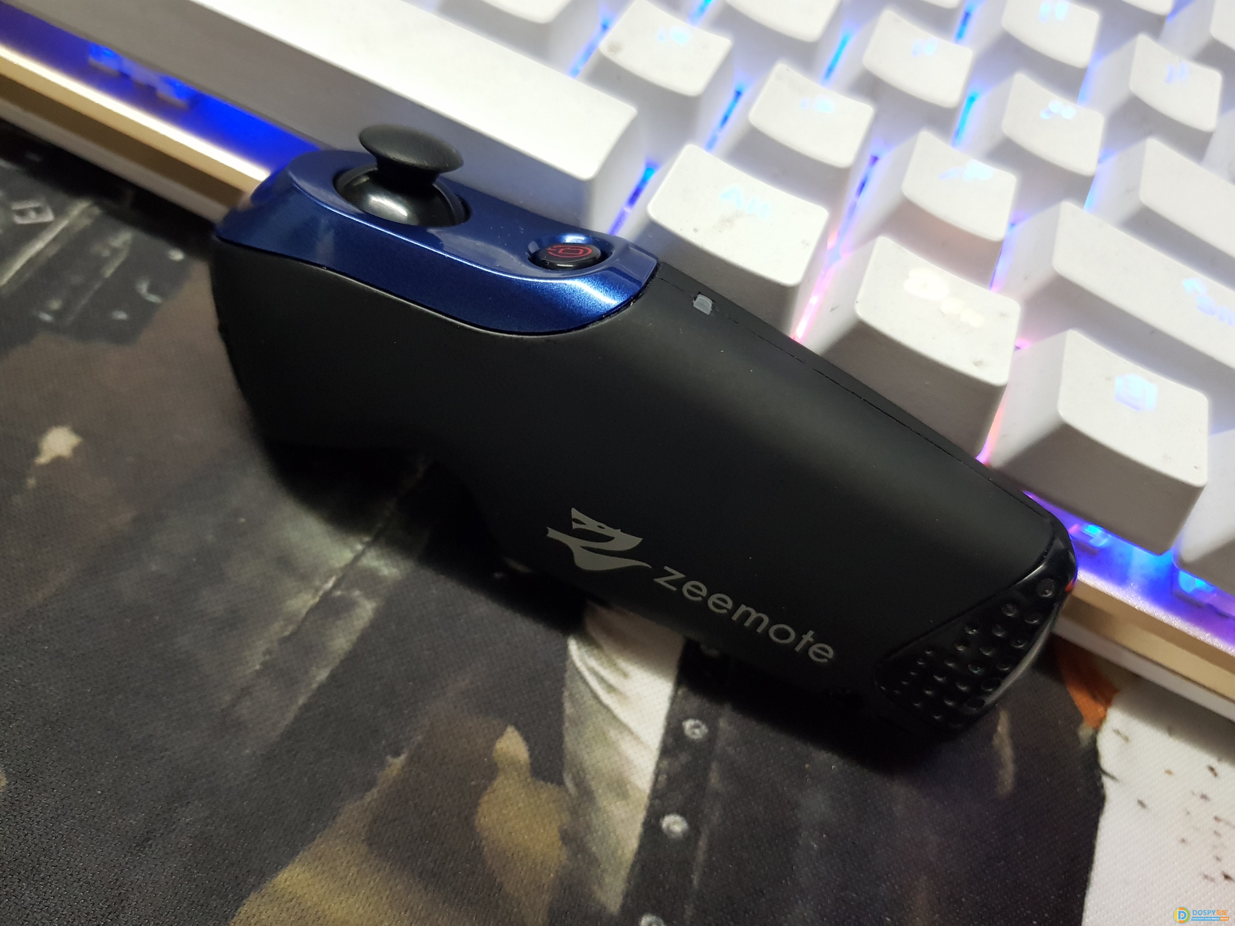

NOKIA官方蓝牙手柄 Zeemote JS1
JS1是Zeemote推出的一款跨平台蓝牙游戏控制器,支持包括诺基亚、三星、LG、黑莓、索尼爱立信等多家厂商推出的手机设备和系统平台。该控制器提供有模拟操作杆和四个按钮,与Wii体感手柄相似。
提供真正的的模拟游戏控制体验,支持多个控制器在同一个设备进行游戏,另外还支持电视输出功能,将手机变成一个游戏机。
使用方法:
1.安装驱动zeekey
适用s60v3、v5、Symbian^3、Anna、Belle:
2.安装完软件后,按住JS1的电源键,直到指示灯变成蓝色,然后指示灯就以蓝、黄两色交替闪烁,此时JS1处于未连接状态.打开手机的蓝牙,搜索新的设备,找到JS1,通行码是0000,连接后将JS1设为自动连接授权设备.此时,指示灯闪蓝色灯(当电量不足时,黄色灯闪烁).当连接过一次以后,控制器里会多出一个重连接的选项,也就是说,下次要再连接JS1的时候,就不需要等待太久.
3.打开zeekey,点击"控制器",然后"查找",找到后会显示"zeemote js1",选择后还会再次连接,完成确定,控制器的状态就变为"已连接".
4.选择"按键映射",有一个标准模式是默认的,映射的按键无法改变.可以自己创建新的映射模式,编辑时只要选择相应的功能键,按下要映射的按键.之后运行需要的模式,就可以了.
5.软件设置只有一个选项"控制器暂停",也就是说多长时间没有使用手柄,连接就会自动断掉,不过手柄的电源并没有关闭.不知道会不会在一段时间后自动关闭.
PS:这里要提一下的是,因为JS1采用的是按键映射的方法,所以不存在游戏支持的问题,甚至可以当做遥控器来使用,在任何软件、任何界面里都可以使用.
Android驱动:
由于年代久远,我就找到这两个驱动而已了,现在这款手柄在某鱼有卖,大概80一只吧,支持系统按键映射,支持体感操作(虽然支持的游戏不多就是了),但是由于没有十字且单手操作,只能适合部分游戏如飞行赛车类游戏了,动作类是真的不好用。
