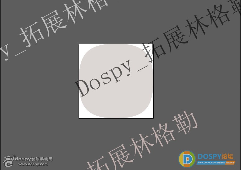

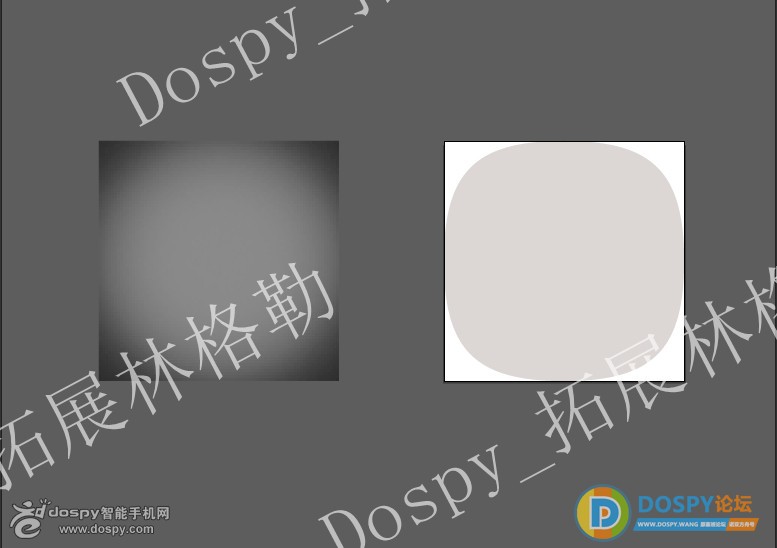

4.1.选择自己需要的图片素材(不限格式),放在桌面,下载并解压此包: Anna图标制作模版简化.rar (127.14 KB, 下载次数: 5) ,双击打开,得到页面如下图所示。  备注:如果你想要更华丽地制作,可以用原版 Anna.rar (129.34 KB, 下载次数: 6)

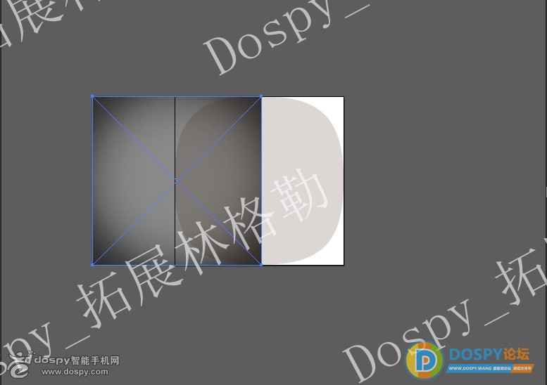

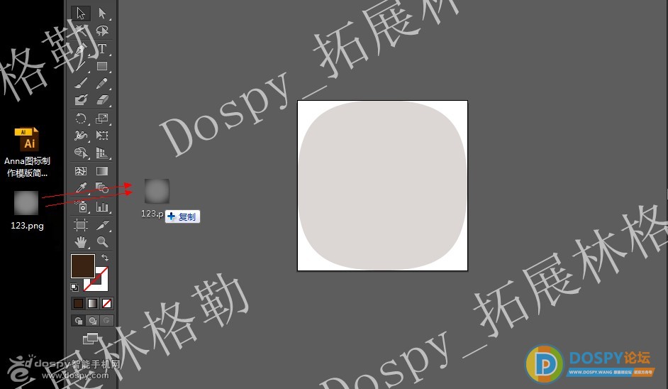

4.2.直接拖动刚才放在桌面的图片素材,得到页面如下图所示,得到页面如下图所示。

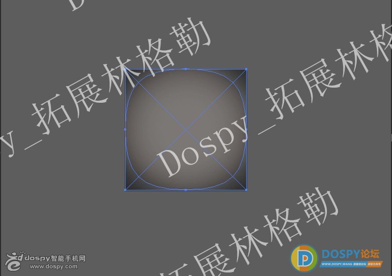

4.3.选中图片,右键打开菜单→排列→置于底层。

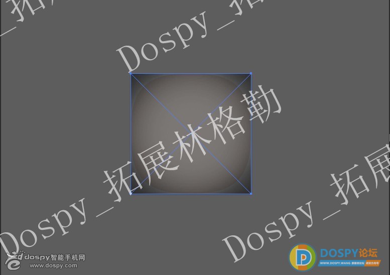

4.4.再次选中图片,移动到Anna模板中央(如图),ps:可用键盘上下左右键移动。
4.5.按下Shift键不放,选中模板和素材,得到页面如下图所示。备注:原版模版的需要确定选中的是anna模版和素材两个。

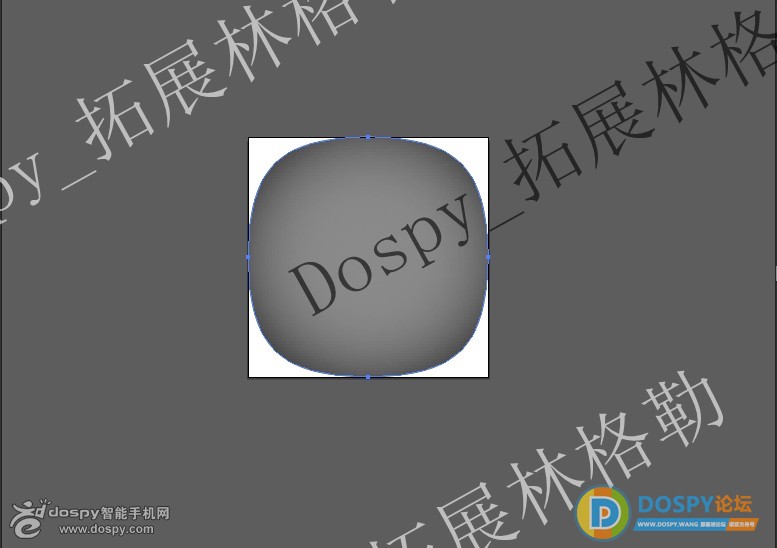

4.6.按下Ctrl+7,得到页面如下图所示。。

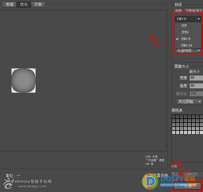

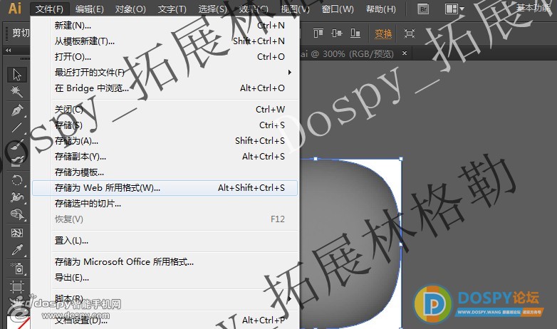

4.7.点操作栏→存储为WEB所用格式,得到页面如下图所示。
4.8.  (1).更改为PNG,(2).存储。得到页面如下图所示。
记得保存为80x80
如果想增大图片尺寸,做更大的图标 (用于别的场景),直接在  上图  中修改“图片大小”,点存储就行了。

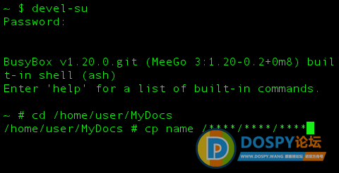

安装开发者模式(N9版块置顶帖
Terminal终端类)。打开桌面上Terminal终端,root(devel-su回车,密码rootme回车)之后,
输入指令
cd(空格)/home/user/MyDocs回车,出现“/home/user/MyDocs”接着输入cp(空格)图标名称(空格)软件图标目录(回车),出现“~#”表示图标替换成功,如下图所示。
