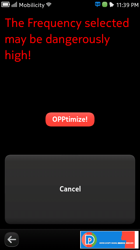

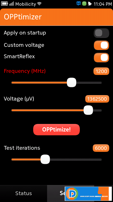

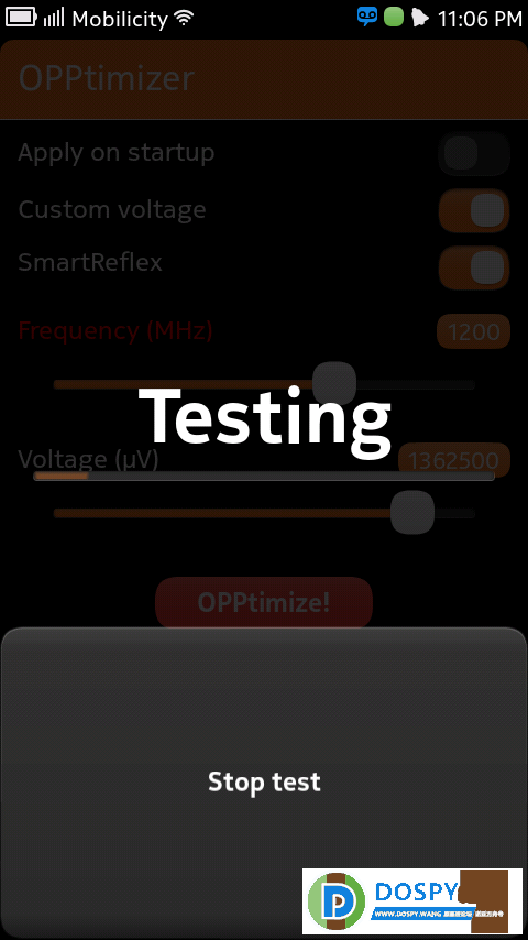

按Settings——》CustomVoltage和SmartReflex需打勾——》Frequency (Mhz) 建议最好别超过1200——》Voltage(xV)建议最好别超过1387500——》Do (xxxx) test iterations放15000好了——》按下OPPtimize(红色键)——》等大约1分钟——》完成!
(只要跟着我的教程走,是不会有问题的,不要调至太高的频率和电压就好)

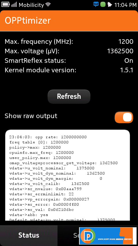

效果图:
九妹的频率原是1000Mhz(1.0Ghz),而电压原是1187500
现在我已把它调至1200Mhz (1.2Ghz) ,而电压调至1300000
