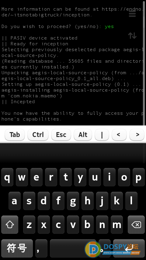

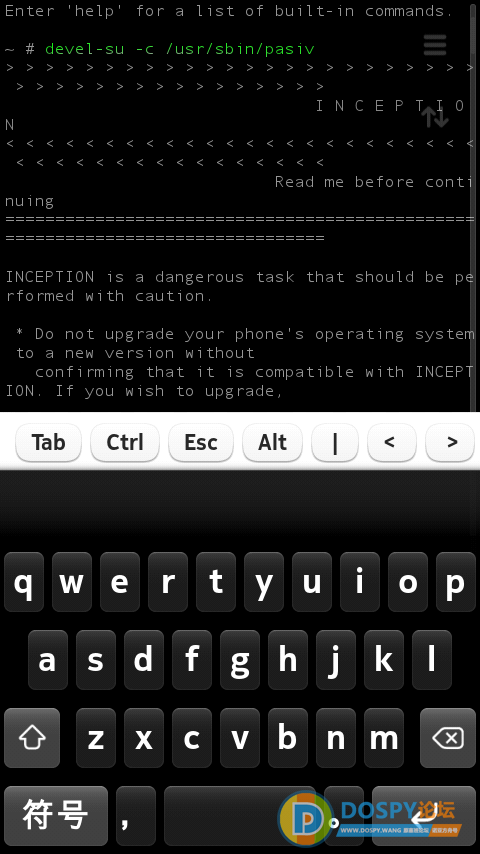

(5)调用PASIV,输入:
devel-su回车
rootme回车
devel-su空格-c空格/usr/sbin/pasiv回车
接着,终端中会显示让你输入yes,输入:
yes回车
接着等待安装就行。如下图。
这个步骤完成之后,INCEPTION就被激活了。

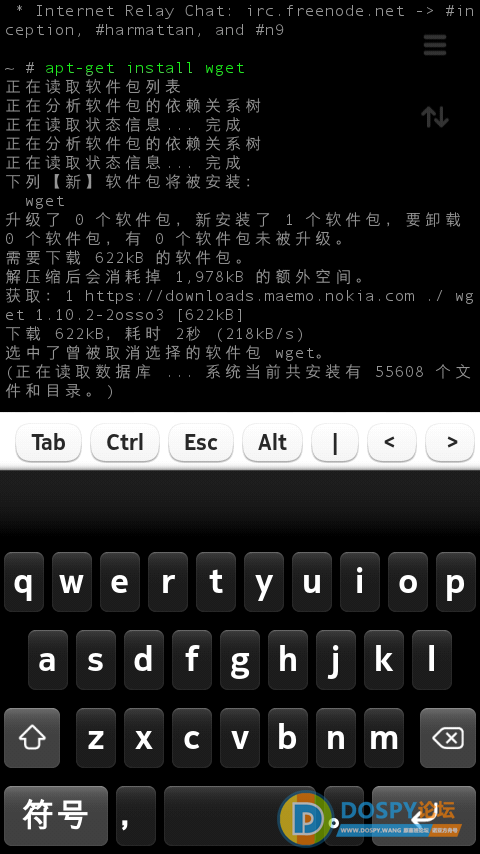

(3)下载你要安装的软件包,wget工具在这里就非常有用(通过输入:apt-get空格install空格wget 即可快速安装该工具,如下图)。
wget空格-O空格awesome-package_1.0_armel.deb空格http://awesome.tld/awesomeapp/install.deb回车
# 这仅仅是个例子,链接失效了,所以这个你不用下载哦。

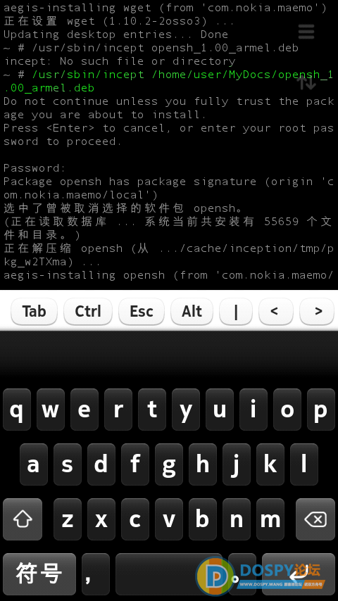

三,开启超级终端(T端)
对于许多任务来说,你需要获得手机中T端的所有权限。现在INCEPTION被激活后,你可以获得并安装一些工具来实现该权限。先安装这样的一个工具——opensh:
(1)下载安装包
登录/注册后可看大图
opensh_1.00_armel.deb (3.85 KB, 下载次数: 13) 并且incept该安装包。即将安装包移到手机根目录后,T端直接输入
/usr/sbin/incept空格/home/user/MyDocs/opensh_1.00_armel.deb回车
接着会让你输入密码,你输入:
rootme回车
即可完成opensh的安装。如下图:

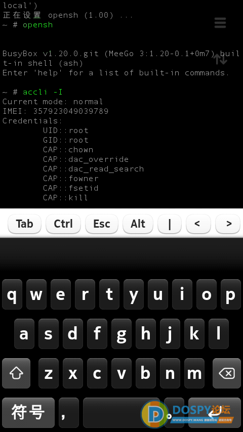

(2)然后继续在T端输入:
opensh回车
即可开启超级终端,以后需要开启超级终端,只要输入该命令即可。
(3)可以继续输入:
accli -I回车,大写的i
如果显示100多项列表,就表明已经开启超级终端了。如下图:
注:opensh让你获得完全读写权限的同时,也让其他任何程序同时拥有该权限。所以你平时不需要开启opensh时,可以用su或sudo的命令,来暂时获取超级管理员的权限。

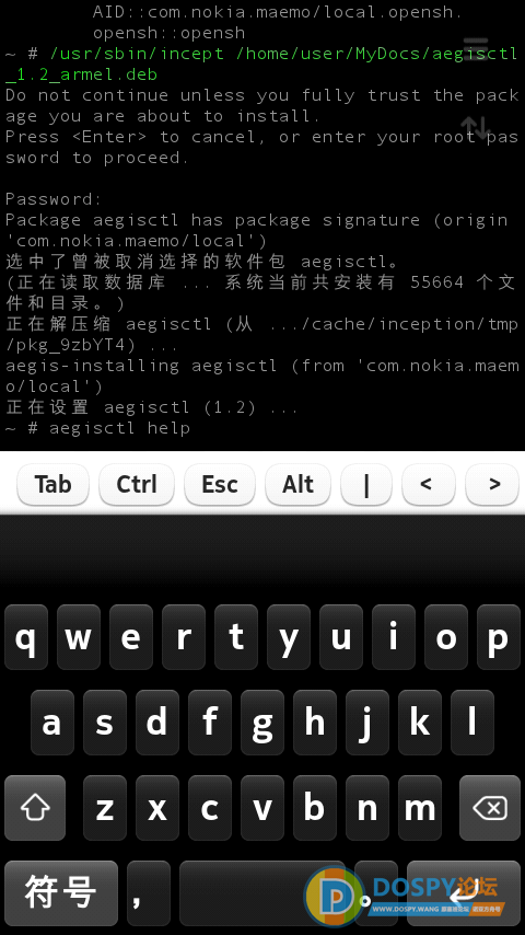

(2)下载
登录/注册后可看大图
aegisctl_1.2_armel.deb (20.06 KB, 下载次数: 10) ,然后“incept”它。即将安装包移到手机根目录后,T端直接输入:
/usr/sbin/incept空格/home/user/MyDocs/aegisct1_1.2_armel.deb回车
接着会让你输入密码,你输入:
rootme回车
即可完成该软件的安装。如下图:
(3)在opensh已开启的状态下(未开启,只要在T端输入:opensh回车即可开启),让自动检查来源授权的功能失效的命令如下:
/usr/sbin/aegisctl空格-s回车
aegisctl还可以实现很多功能,例如开启宙斯盾的“许可模式”,更多信息和软件包的代码下载
