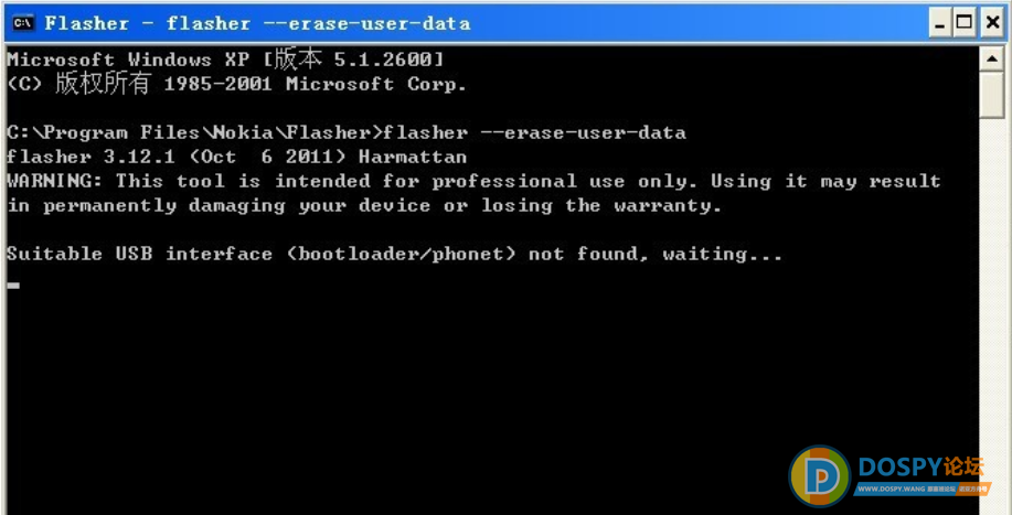

其中--erase-use-data参数描述可以擦出用户数据,并reset设备锁定...于是楼主重新将手机连上电脑,使用
flasher --erase-user-data 命令擦除用户数据,提示需要一些时间...经过漫长的等待,提示擦除成功。ok,别了我的个人数据...

如图,没有响应,需要这样做成功率才会高:先拔掉usb连接,把flasher命令敲好,别按回车,然后插入usb连接,在听到windows新设备提示音后按回车。后来我再刷基本都是这样做的。

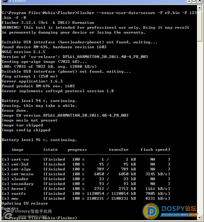

如图为成功擦除的刷机过程,指令详情见 N9通用刷机教程
