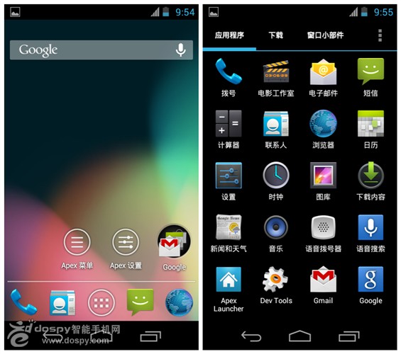

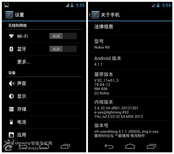

安卓固件版本“4.1.1alpha5”
【集成双系统动画开机引导】
【集成RE管理器】
【充电正常】
【完美root管理器】
【第一次开机默认中文】
【新的启动器,让系统更美观】
【支持一键卸载还原meego单系统】
【依旧无法使用电话功能】
【摄像头,GPS均无法使用】
【屏幕切换依然存在断屏】
比较原汁原味的移植系统!

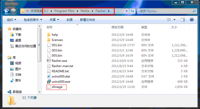

带着你上次刷机的pr1.3固件,还有 zImage.zip (链接: https://pan.baidu.com/s/1YQ7wNM_5K-ao7Or4QsXoYw 密码: g5jp)解压得到一个zimage文件
我们把zimage和PR1.3固件包都放在C:\Program Files\Nokia\Flasher目录下,我把固件改名001.bin了,
如图:

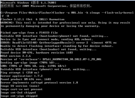

把手机连接电脑,选择同步连接,然后再启动flasher(看下图如何启动的)
  (亚太,欧版固件输入命令:
flasher -a 001.bin -k zImage --flash-only=kernel -f -R
(注意这个zImage的 I 是大写的 i )
回车之后插入连接手机数据线,
(国行输入另外命令:
flasher -F 001.bin -k zImage --flash-only=kernel -f -R
就开始刷内核了:
这样内核就算刷完成了,如果你关机刷机无反映,就开机状态用同步方式连接再重刷即可!

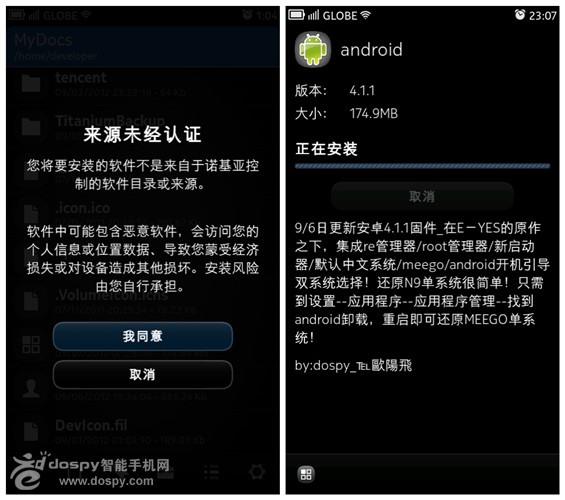

把android.deb改名为123.deb传到手机进行安装!
安装过程漫长!!如果不想自动安装的,也可以选择手动终端解压

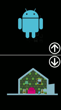

准备进入安卓系统:按电源键启动手机,等会系统出现系统选择界面
【按音量+进入安卓,按音量-进入meego系统,不按10秒后进入meego】
第一次启动时间比较漫长,等待完全加载完毕之后,就可以进入系统选择界面!
接着就一直下一步就行了!
