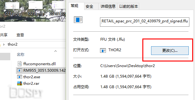

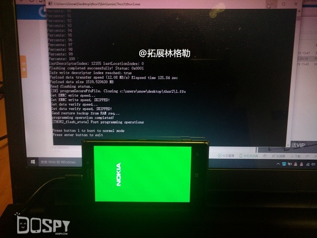

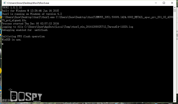

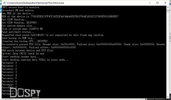

教程一(首推):【使用thor2工具刷机】(修改自 该隐1956 )强烈感谢该隐1956的教程
第一步:下载本板块固件以及WDRT(
https://www.dospy.wang/thread-21448-1-1.html,安装后连接手机自动安装刷机驱动)
第二步:下载刷机工具(链接: https://pan.baidu.com/s/1kUTaG0v 密码: 7rnr )全部解压

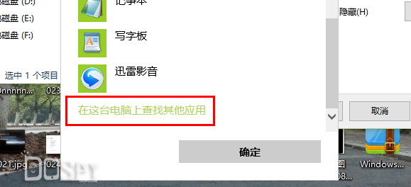

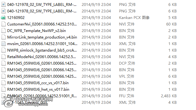

第三步:将ffu文件存放至解压目录,更改ffu文件打开方式为thor2.exe
第四步:双击ffu文件,弹出对话框,连接手机即刻开始写入固件。
第五步:刷机完成。手动开机,长按音量+、音量-、电源键开机。

第四步:在出来的命令提示符窗口中,复制下面的命令粘贴上去:
             thor2 -mode uefiflash -ffufile D:\1.ffu -reboot
             工程机刷零售版固件(不是工程机就输上面那个,二选一):thor2 -mode uefiflash -ffufile D:\1.ffu -reboot -skip_signature_check
第五步:输完那个命令后回车,然后手机保持关机状态直接插上电脑,刷机便自动开始

第二步:固件下载好了之后,就要知道给固件放到哪
win 7/8.1用户:C:\ProgramData\Nokia\Packages\Products\RM-XXX 文件夹内
XP用户:C:\Documents and Settings\All Users\Application Data\Nokia\Packages\Products\RM-XXX 文件夹内
关于RM文件夹命名看手机本身所属。
注:关于RM-XXX文件夹命名,对照本贴2到9楼的信息表对号入座就行了。
如果没有请自行新建,ProgramData为隐藏文件夹,请确保你的电脑可以发现它
第三步:把下载出来的固件重命名,删除RM之前的所有字符,软件就不会因为文件错误而报错。

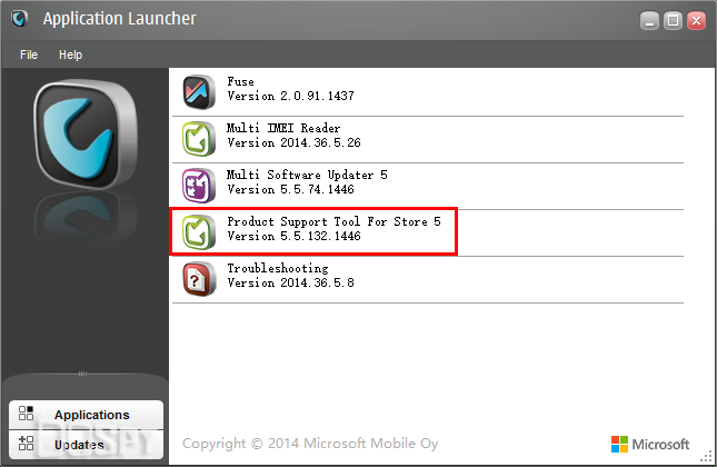

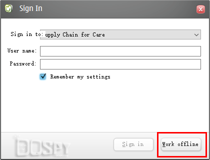

第四步:运行Launch Nokia Care Suite打开Product Support Tool For Store如图,点击Work Offline

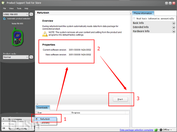

第六步:
点击Programming → Refurbish (截图标记1),出现截图标记2,点击Start(截图标记3)
第七步:中间它会提醒一次,请让你的手机电量保持在75%以上,这个无视他,点击继续就可以了。

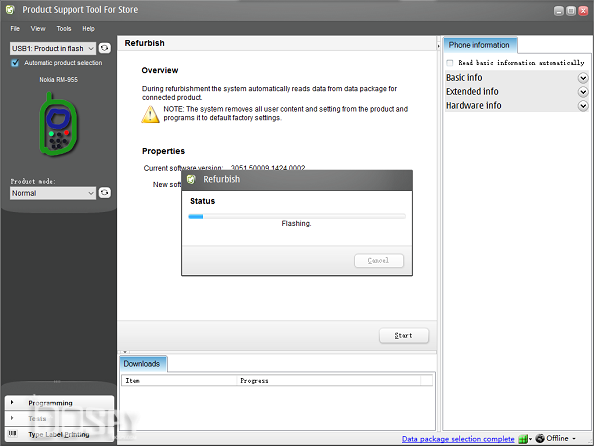

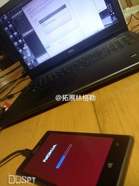

第八步:期间会推送一个文件至手机内,进入手机刷机状态后,手机会处于红屏状态,
请耐心等待,刷机过程大约需要10分钟左右。
最后:等待刷机过程,待出现下图窗口点击Close关闭,整个刷机就完成了

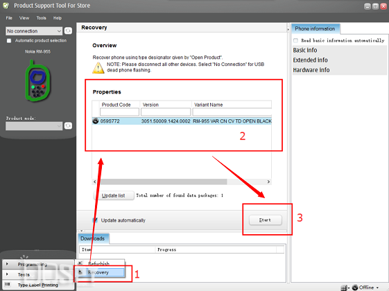

教程四(频繁使用):【强刷/跨RM刷机教程】(修改自 艾那个谁 & 淡蓝若梦 )强烈感谢 艾那个谁 & 淡蓝若梦的教程
说明:强刷或者跨RM刷机,Refurbish模式下正常刷机是行不通的;只能选择Recovery模式强刷,不需要修改CODE。
第一步:下载本板块固件。建议大家刷机时最好用笔记本电脑,或者有稳定的电源,以免刷机中途断电而损坏手机。
关于RM文件夹命名看手机本身所属。

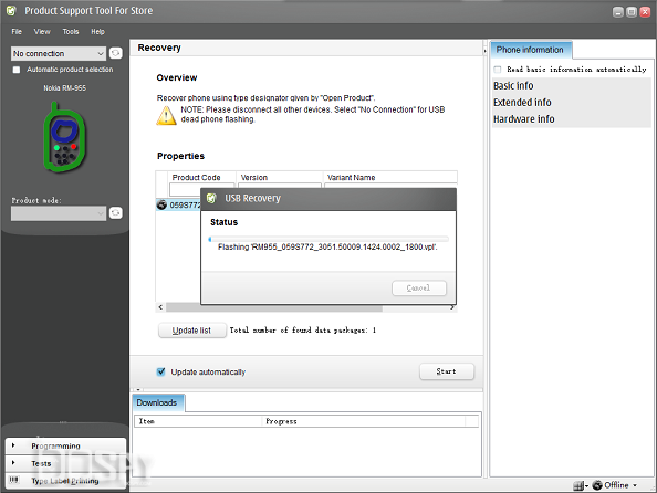

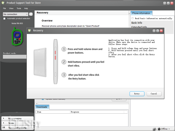

第三步:运行Launch Nokia Care Suite打开Product Support Tool For Store如图,点击Work Offline

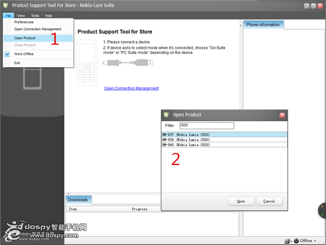

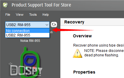

第四步:如图在左上切换成No connection模式,然后点击file → open produck,选择RM

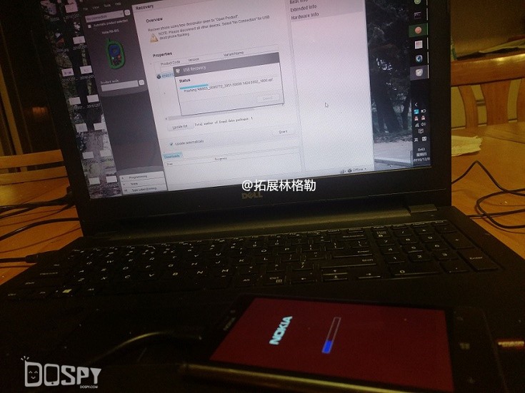

第五步:点击左下角第一个programming 选择recovery(标记1),出现如(标记2),接着点击start(标记3)
第六步:点击start开始,出现对话框:
第七步:点击Retry之后,这个时候立即USB线连接已经关机过的手机,此时即刻开始写入固件,等待片刻便会自动开机。

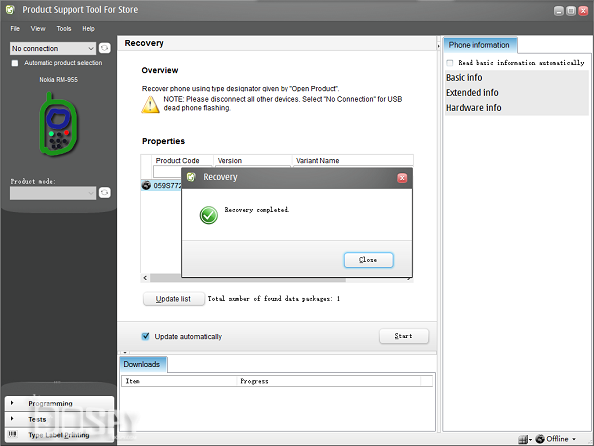

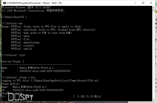

教程五(备用):【使用ffutool工具刷机】(修改自 1520zb )强烈感谢1520zb的教程
第一步:自行备份手机中的重要个人数据。

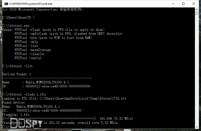

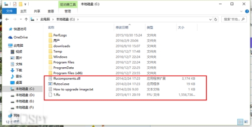

第二步:下载ffutool工具(链接: https://pan.baidu.com/s/1i4AhSjz 密码: pywp )和固件,将固件中ffu文件、ffutool工具全部解压缩拷贝至C盘根目录。将ffu文件重命名为  1.ffu

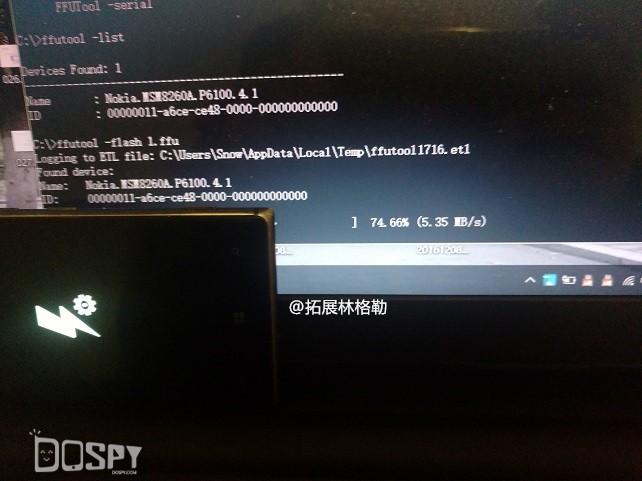

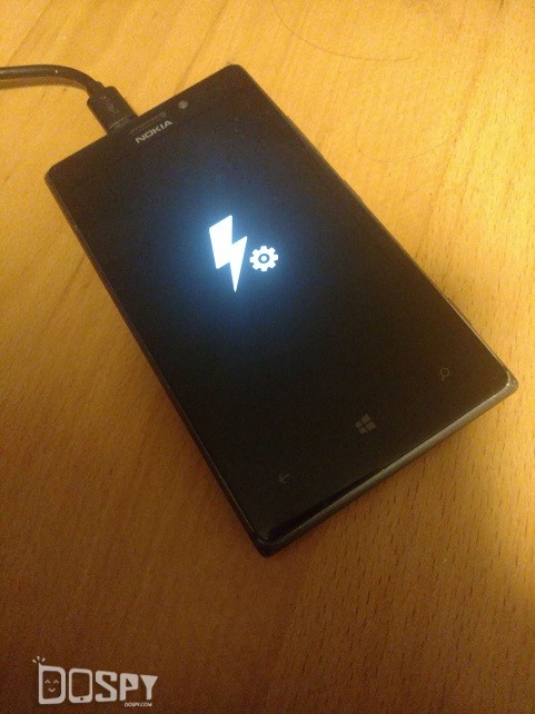

第三步:长按电源键,振动后立马松开电源键,出现nokia标志后即刻长按音量+键,即可快速进入闪电齿轮模式。

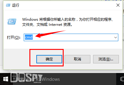

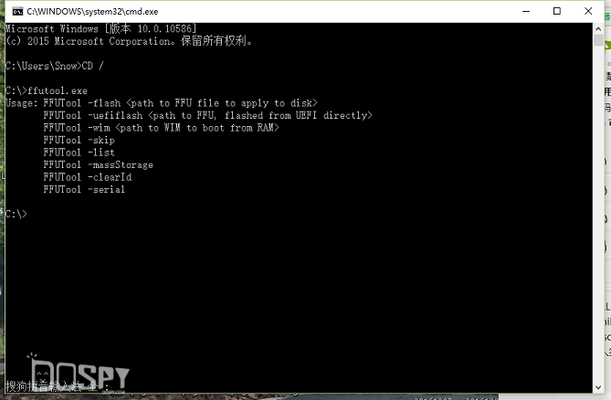

第四步:开始 运行 输入CMD 回车或者使用WIN + R快捷键唤出
第五步:输入 CD / 切换到根目录,输入 ffutool.exe  回车即可查看使用命令
第六步:USB数据线连接手机,电脑输入 ffutool -list 验证是否连接成功。(连接电脑时,手机为闪电齿轮模式)(不成功的请在设备管理器安装驱动:链接: https://pan.baidu.com/s/1pLq9dxh 密码: 5e2c
第七步:输入 ffutool -flash 1.ffu 刷机命令写入固件,整个刷机过程手机为闪电齿轮模式。
最后:刷机完成。
