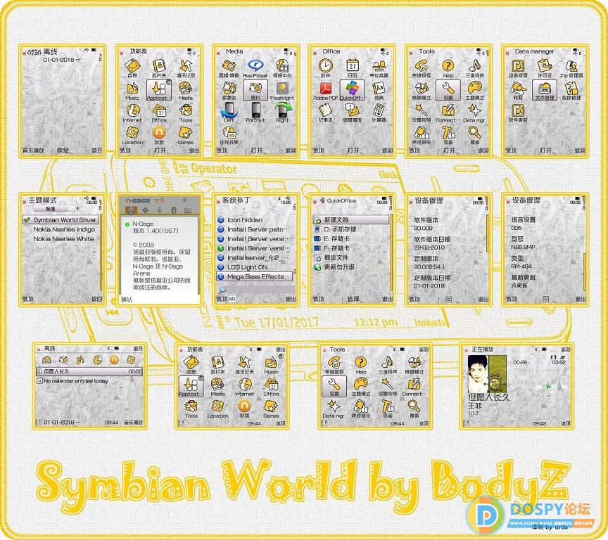

汉化后的预览

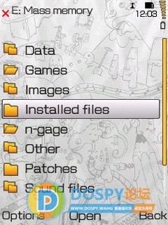

1)无法直接启动为中文固件,刷完后需要在E盘Installed files中安装FontRouter.sis后再切换中文重启
2)原系统不是亚太版本,自行添加亚太中文输入法无法起作用,所以干脆没添加;在固件中E盘Installed files(已安装文件)内置百度输入法,或者自己安装第三方输入法

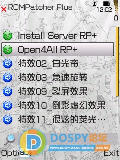

4)不知是替换内置的ROMPatcher Plus v3.1问题还是删除了什么东西,提及的补丁未能显示出来,在这放出基本的免签补丁 免签补丁.zip (1.32 KB, 下载次数: 21) ,解压后放在E盘根目录既能生效

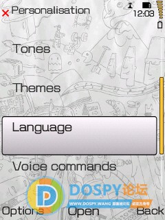

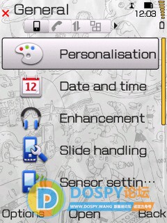

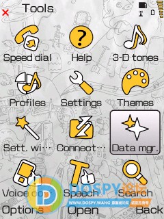

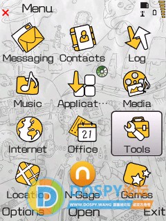

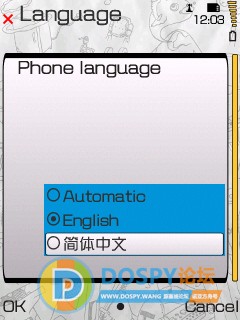

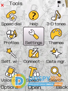

切换中文示意:(从左往右操作,重启即可)
由于我这个是已安装完汉化字库的演示,有"简体中文"的选项;默认在"English"下只有"口口口",选择时还是选择这个"口口口" 重启就能看到中文了
本来以为玩这个都是硬核玩家,没想到还是有不熟悉的用户,没做详细说明。。。
Screenshot0022.jpg Screenshot0023.jpg Screenshot0024.jpg Screenshot0025.jpg Screenshot0026.jpg Screenshot0027.jpg Screenshot0028.jpg Screenshot0029.jpg Screenshot0030.jpg Screenshot0031.jpg Screenshot0032.jpg

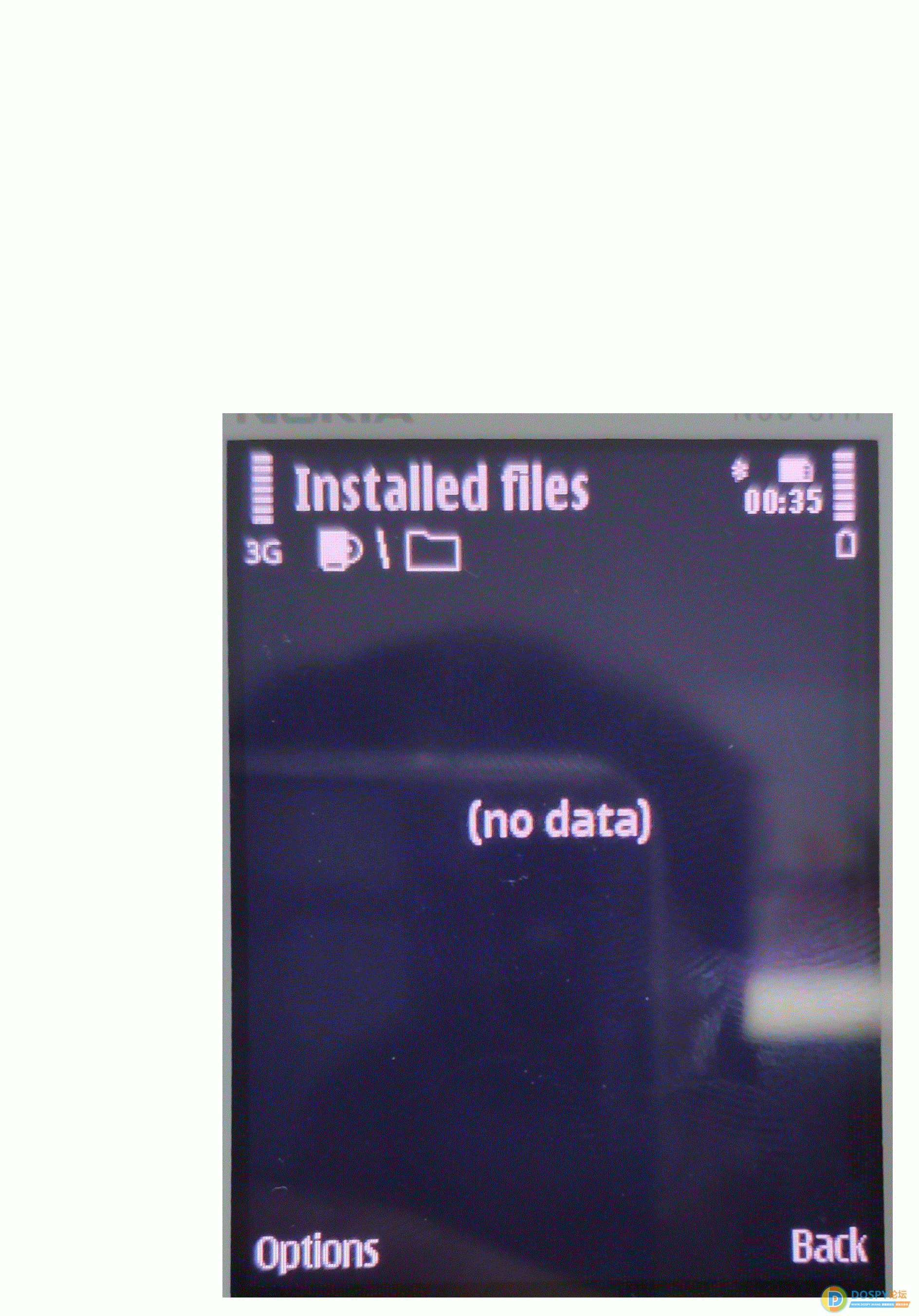

刷完后怎么我在E盘里那个文件夹啥都没发现

老大,他说的字体驱动包我刷完没发现在E盘啊,哪里有这个包
aapigcc 班长 2019-4-15 23:43:19

找不到字体驱动包,能把你的发出来一下不FontRouter

没有那个汉化文件额
urda 排长 2019-4-19 22:36:29
narufo 发表于 2019-4-16 00:42
没有那个汉化文件额
帖子已更新,愿意折腾的下二楼的语言更新文件
