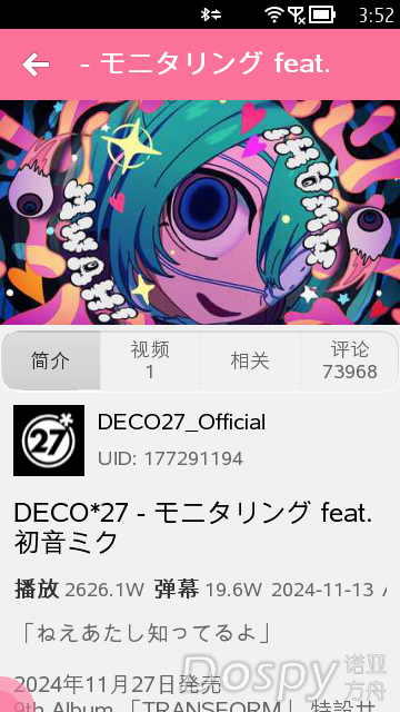

波·波莎(哔哩哔哩Bilibili MeeGo客户端)的塞班三移植版,原作者香磷(BEYOND2000K,glKarin)。
同时修复了大多数bug,仅在塞班贝拉FP2(诺基亚603)上测试。

所有已知bug:
1. 视频详情页中,已经开始播放的视频长按放大后,不全屏,绝大多数时间无法显示画面,也不显示视频控制器
2. 专栏遇到分享链接会显示“不支持的元素”,并且无法点击任何链接
3. 部分视频播放时弹窗提示-18(Not ready)或-34(Failed to connect),其中部分-34可以重新打开软件解决,可能可以安装nnproject.cc的Belle HTTPS Streaming Fix解决;或者使用视频控制器的“外部打开”下载视频;少数情况下可能遇到-2,但是具体原因不明
4. 个人主页点击排序按钮,但是排序按钮的高亮项依然是第一个(但是实际上已经成功切换了排序)
5. 部分视频有声音无画面,可以拖动进度条解决;否则可能是系统播放器本身无法解析视频流,目前无解
6. webp图像无法显示
7. 有时候加载数据完毕后会无端地弹出含有OK字样的弹窗

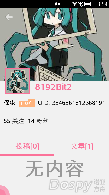

8. 通过视频控制器选择剧集后不加载弹幕
9. 触摸按钮允许拖拽后,会跑到上面去
10. 浏览器按钮错位
11. 直播(主菜单铃铛)放不出
12. 分区推荐(主菜单星星)有些东西加载不出
13. 浏览器基本不能用
14. 设置里全屏没用

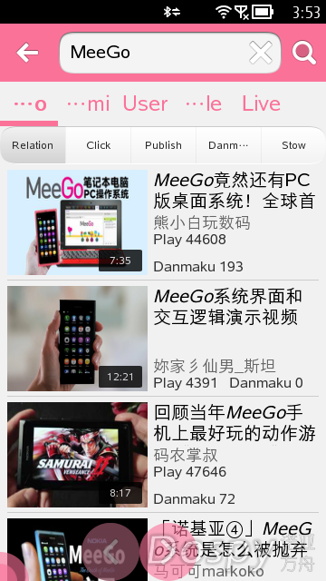

15. 搜索结果等部分界面是洋文
16. 部分界面的横屏状态布局错乱

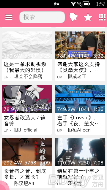

8. 点击主界面右上角九宫格来切换“排行”和“推荐”(推荐根据已登录用户喜好生成)
