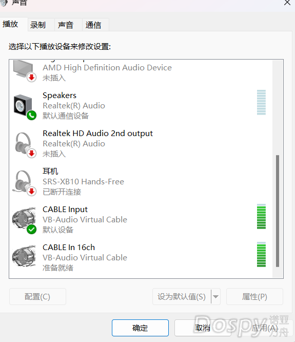

先安装VBCABLE_Setup.exe,安装完成后,打开VBCABLE_ControlPanel.exe。
右键电脑右下角小喇叭,声音设置,找到更多声音设置,找到CABLE input,右键,设置为默认设备。

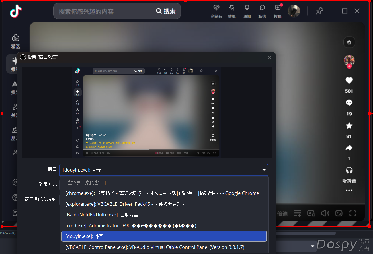

安装OBS,打开。点击左下角的+号,添加窗口采集,确定,选择抖音。

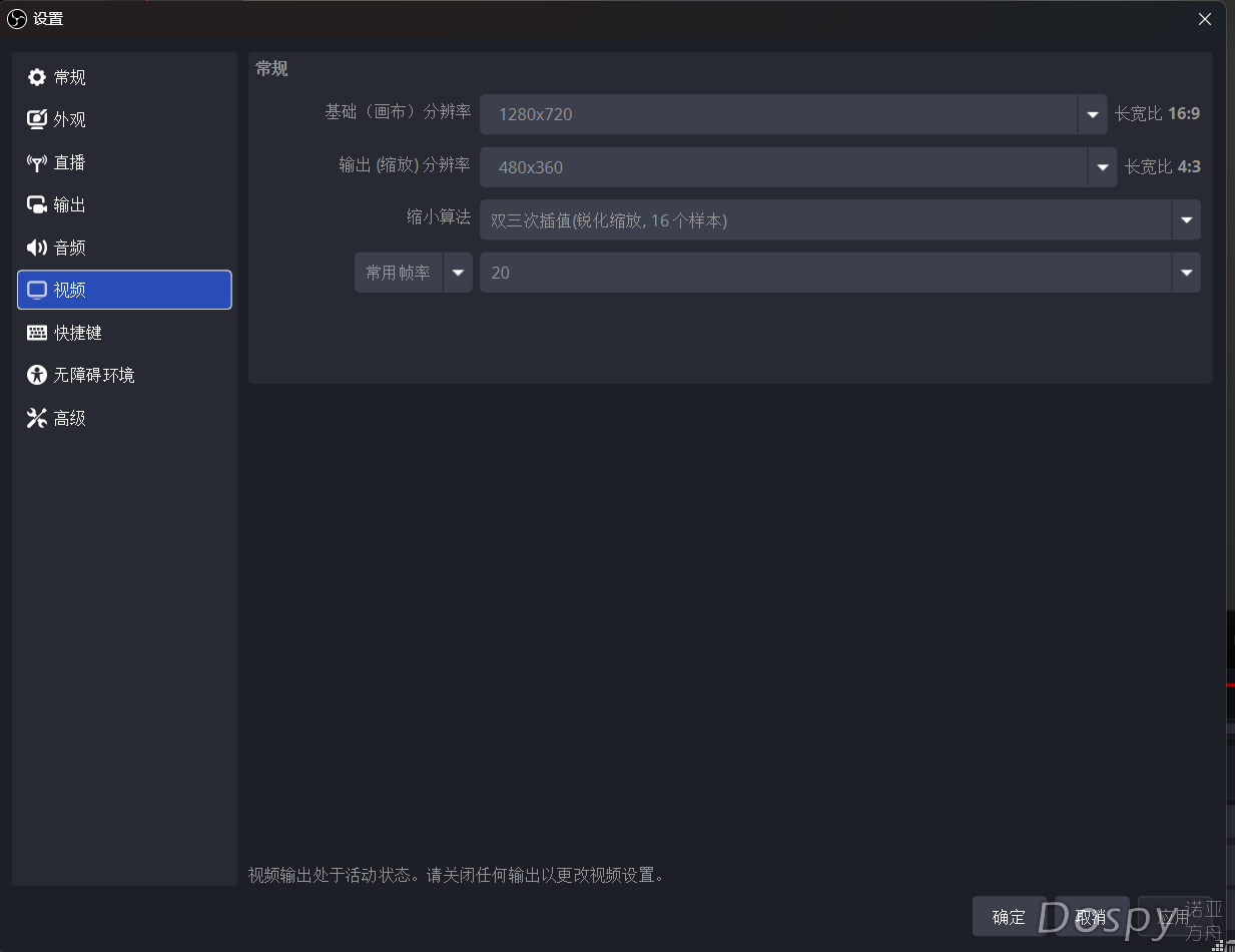

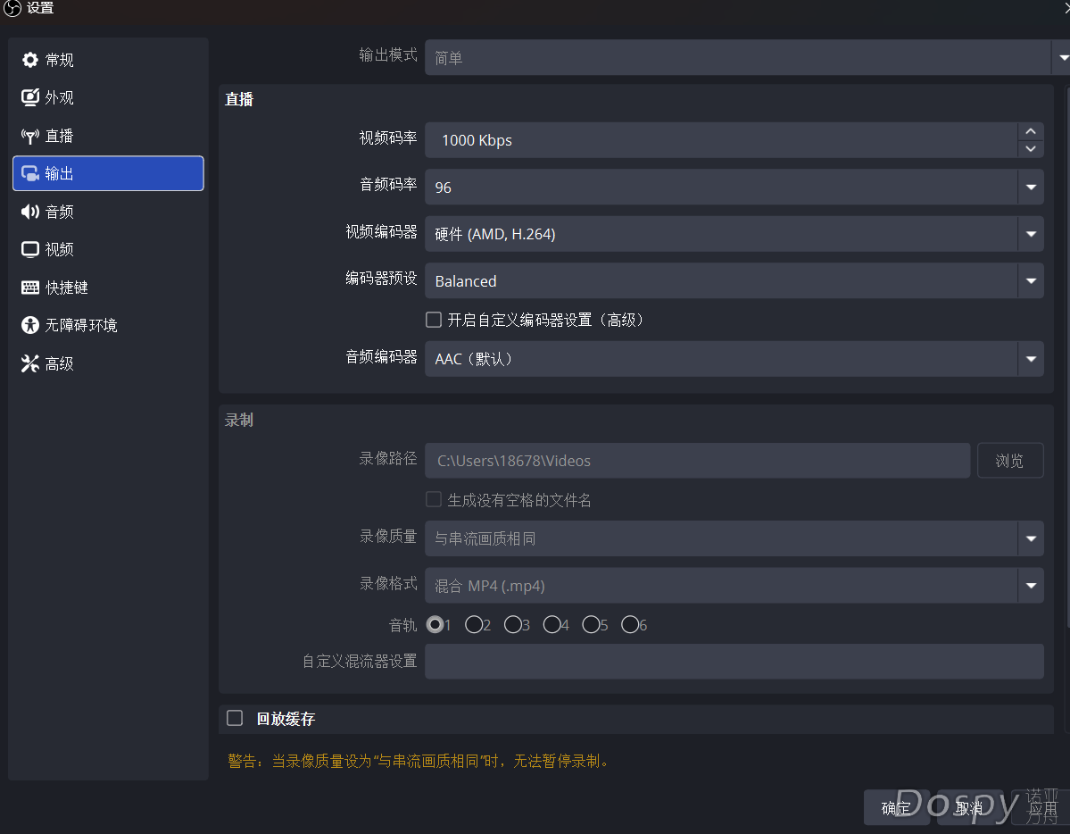

再点击右下角的设置,输出:

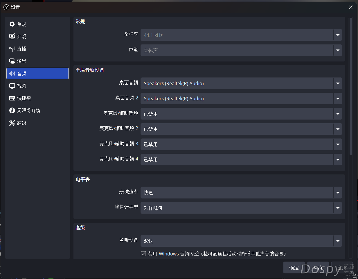

音频:
视频:
我的设置仅供参考,大家可以根据自己手机的实际情况进行调整。

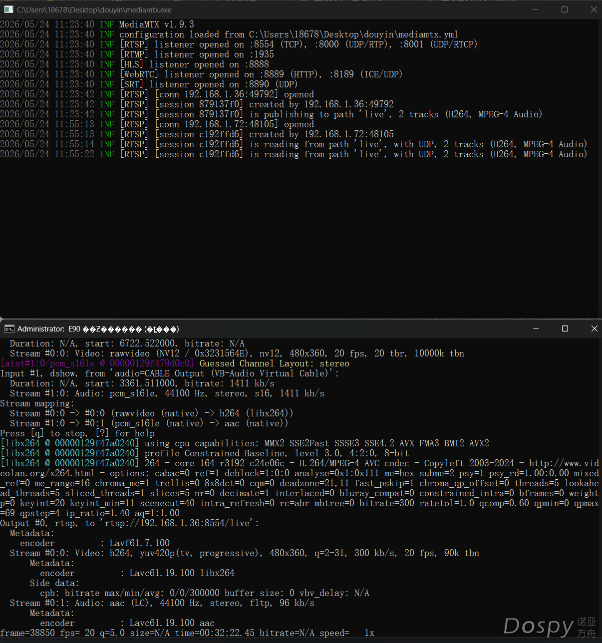

脚本中,我配置了自动添加环境变量、启动mediamtx和ffmpeg。基本可以做到傻瓜式的一键启动。
在弹出的黑色框框中,如果有红色报错,那可能是环境变量没有正确添加、mediamtx没有正确启动以及配置文件没有生效。
解决办法:手动添加环境变量——右键我的电脑(此电脑),属性,高级系统设置,环境变量,选中path,点击编辑,添加,然后将ffmpeg所在的目录复制进去。
手动启动mediamtx,双击弹出黑色对话框即可,不要关闭。
当出现类似下面的画面时,便表示启动成功了。下面的操作,需要在手机上完成。

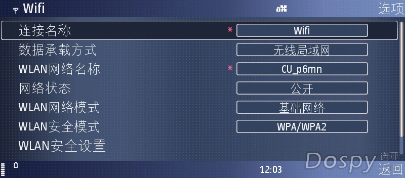

打开手机,进入设置,连接,接入点,新增接入点,给连接起个名字,自己明白就好,数据承载方式选择无线局域网,WLAN网络名称搜索你家wifi,网络状态公开,WLAN网络模式基础网络,WLAN安全模式WPA/WPA2。

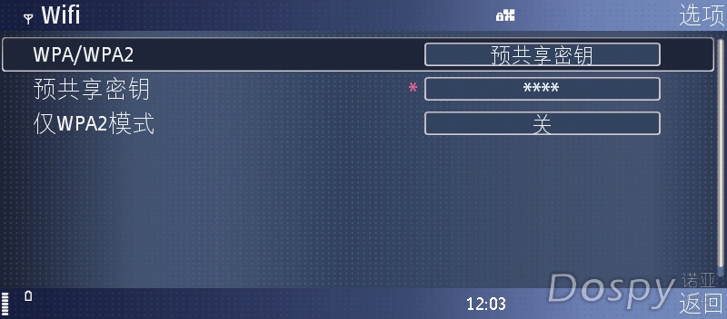

WLAN安全设置中,WPA/WPA2预共享密钥,预共享密钥输入你家wifi密码,仅WPA2模式关。

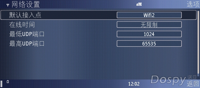

然后打开realplayer,选项,设置,流媒体,网络,默认接入点选择你刚刚创建的接入点,最低UDP端口1024,最高UDP端口10240或者更高(因为mediamtx默认监听8554端口)。

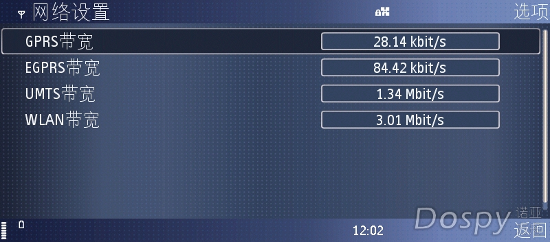

继续选项,高级设置,将WLAN带宽调到最高

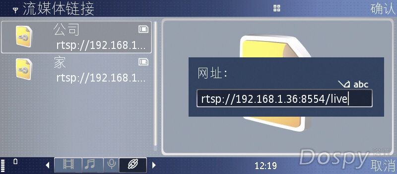

找到多媒体,打开,进入流媒体链接,添加链接,名字随便起,自己明白就行。输入rtsp://x.x.x.x:8554/live

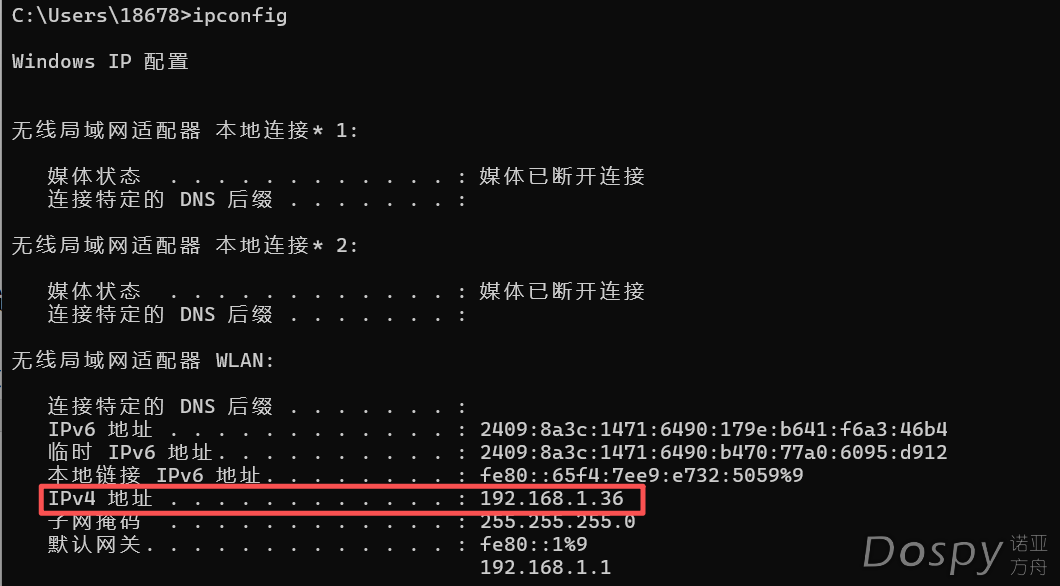

其中x.x.x.x是你的电脑的本地IP地址,可以通过win+r键,进入命令行,输入ipconfig查看。我本地的IP地址是192.168.1.36

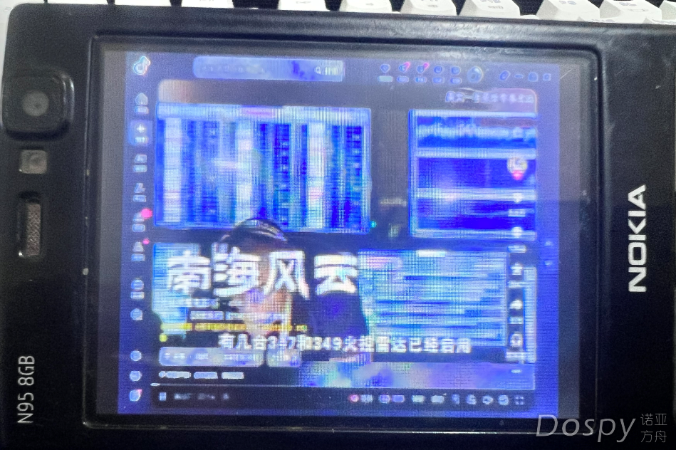

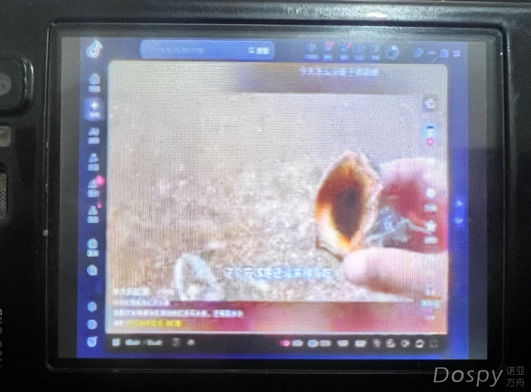

创建完成后,点击打开,连接wifi后,就可以刷抖音了。
最终效果:
操作比较繁琐,主要是没有能力将进行整合、打包,只能通过这样的笨办法来实现。

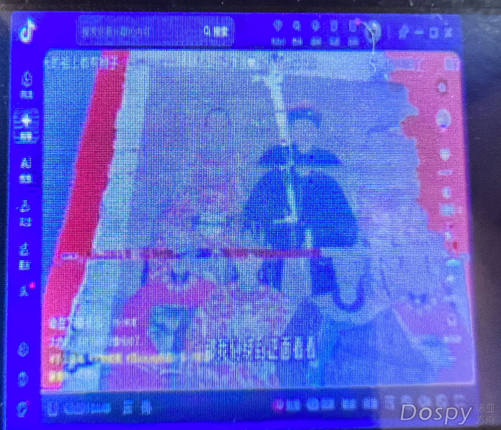

用N95补两张效果照片。
不知道为什么,超级截图,在面对realplayer时,总是黑屏,显示不出任何画面。
手机拍照效果很差,实际还是很清晰的。
经过测试,可将OBS视频输出中,画布部分手动输入640*480,输出手动输入320*240,BAT文件中,码流调整为300。可流畅播放抖音
