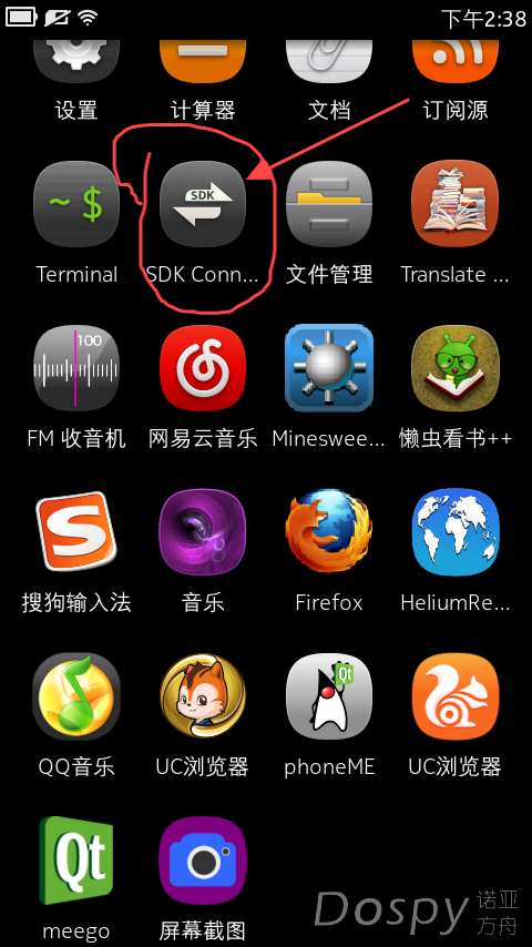

  • 进入设置>>安全性>>开发人员模式,打开开发人员模式开关,这个时候会自动下载一些工具,等待下载安装好即可,安装完成之后,可以看到程序界面上有一个sdk-connectivity-tool的软件

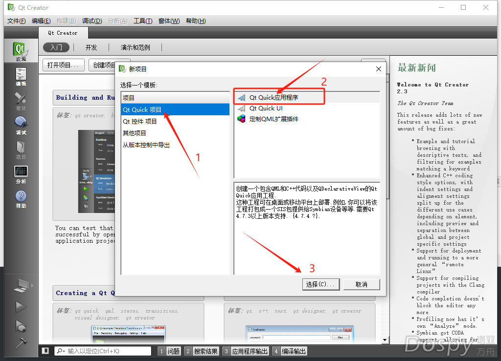

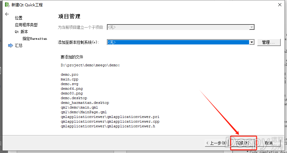

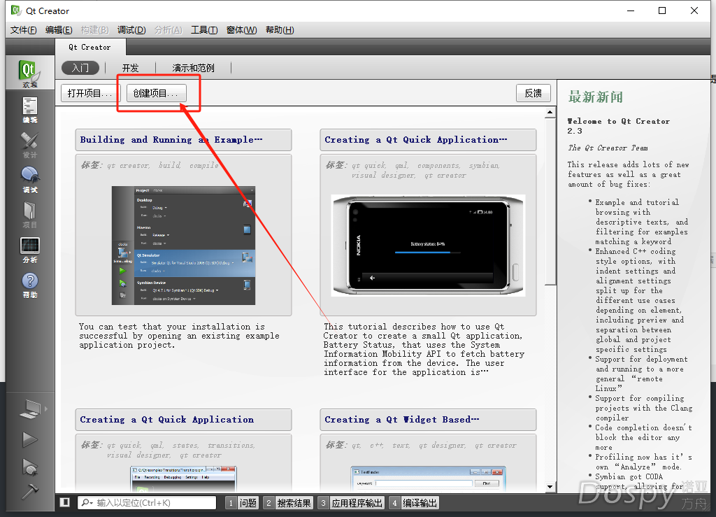

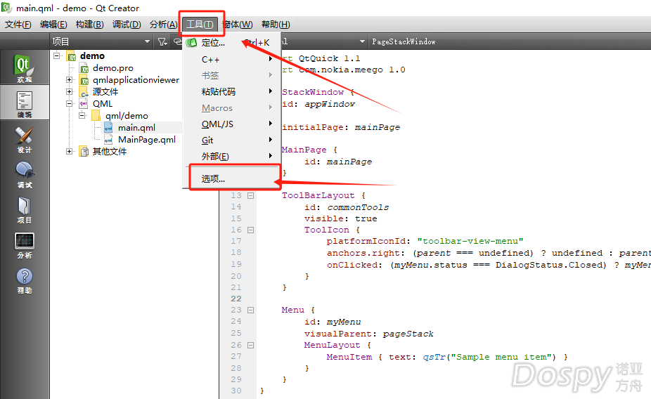

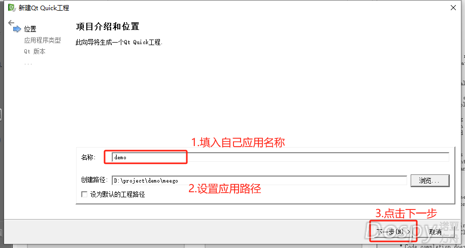

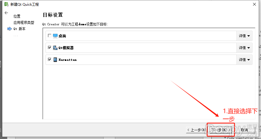

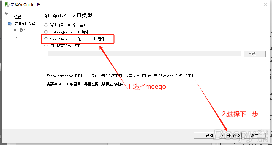

1.使用Qt Creator创建应用程序

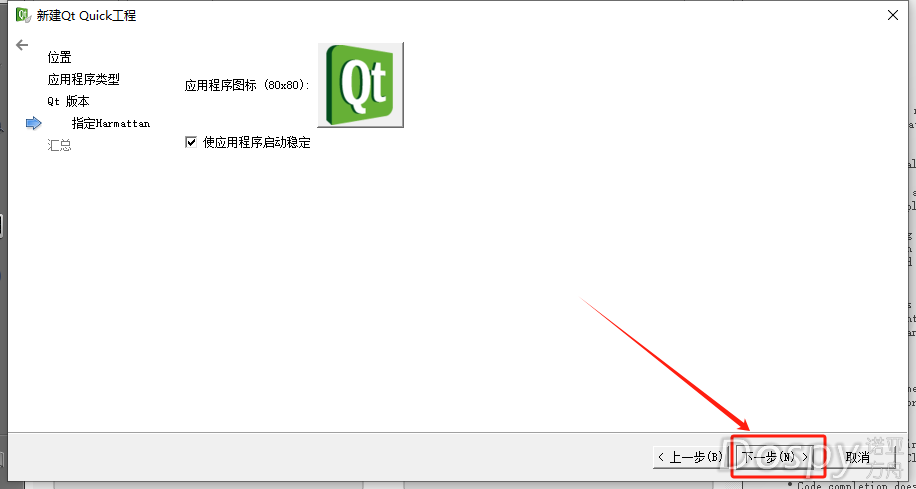

我们已经安装好了Qt Creator,直接双击启动,创建项目按照如下步骤操作:

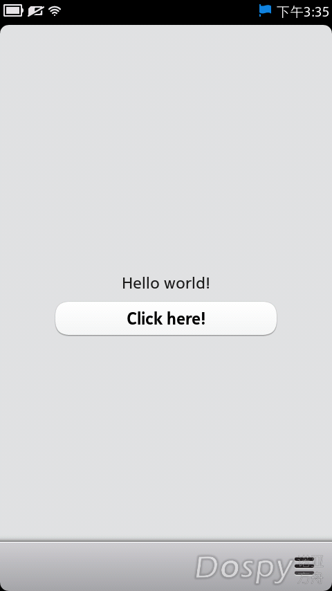

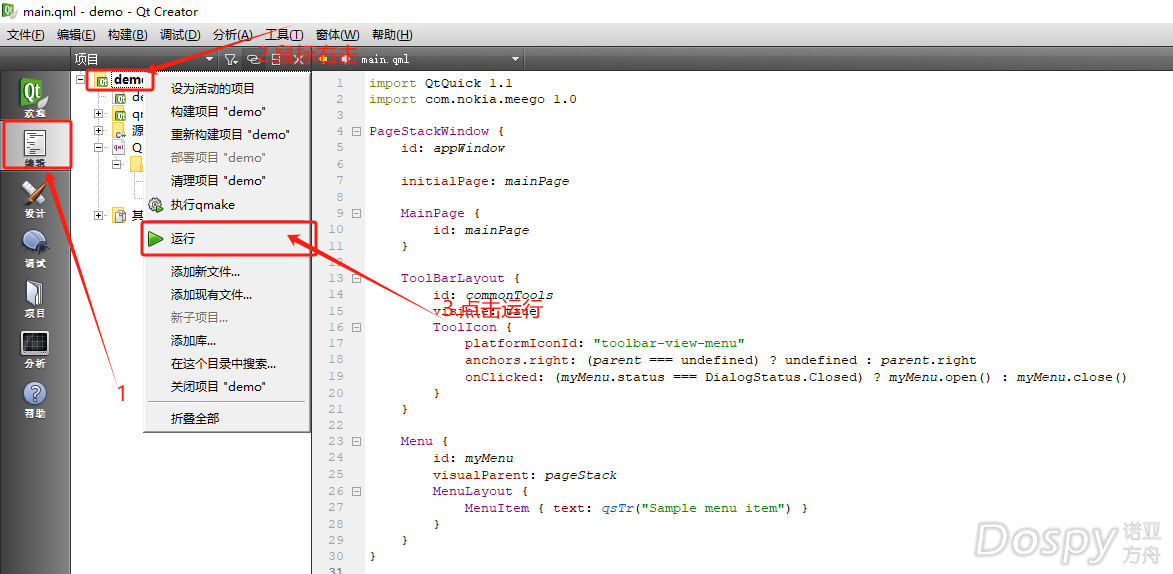

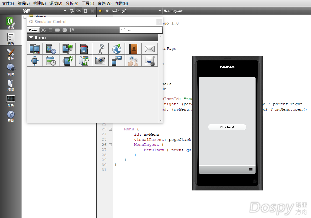

2.使用模拟器运行项目
我们创建好项目之后,按照如下步骤进行操作,就可以在模拟器上进行运行,如果有弹框提示等可忽略,问题不大,这个应当是 驱动安装错误

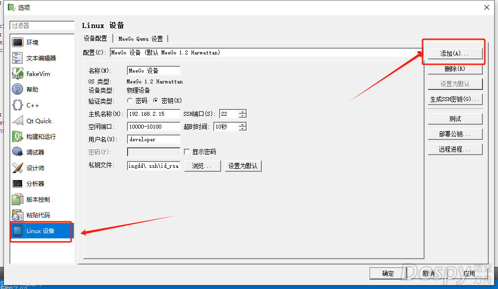

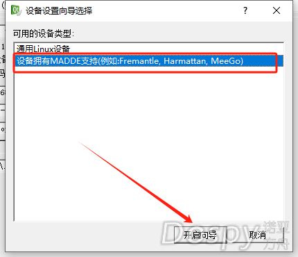

3.使用真机调试

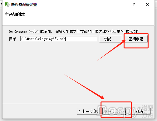

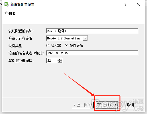

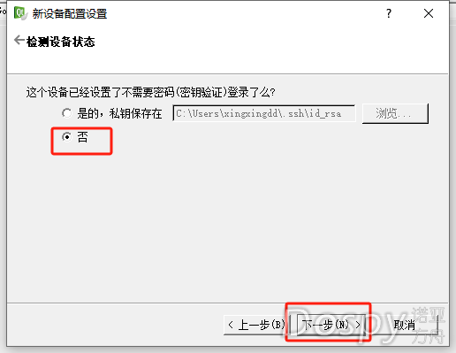

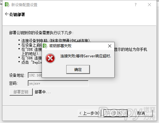

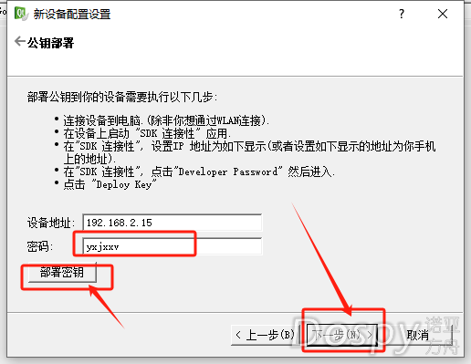

申明:目前真机由于我本地测试,始终连接超时,应当是windows10系统不兼容,导致驱动无法安装,不过问题也不太大。添加真机设备操作步骤如下:

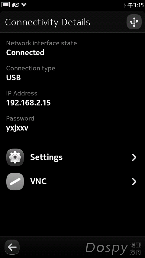

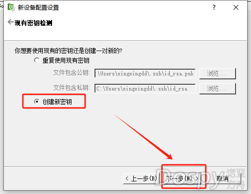

  • 打开手机上的sdk-connectivity-tool工具,选择USB ,可以看到我们这里密码是yxjxxv,后续需要用到
  • 然后在Qt Creator中操作如下:
但是我这里在部署密钥的时候会超时,所以一直不成功,应该是windows10系统不兼容,无法安装usb驱动程序导致,不过问题也不大。
如果操作成功应该是可以选择真机进行安装和调试了

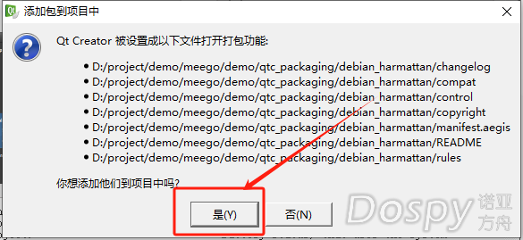

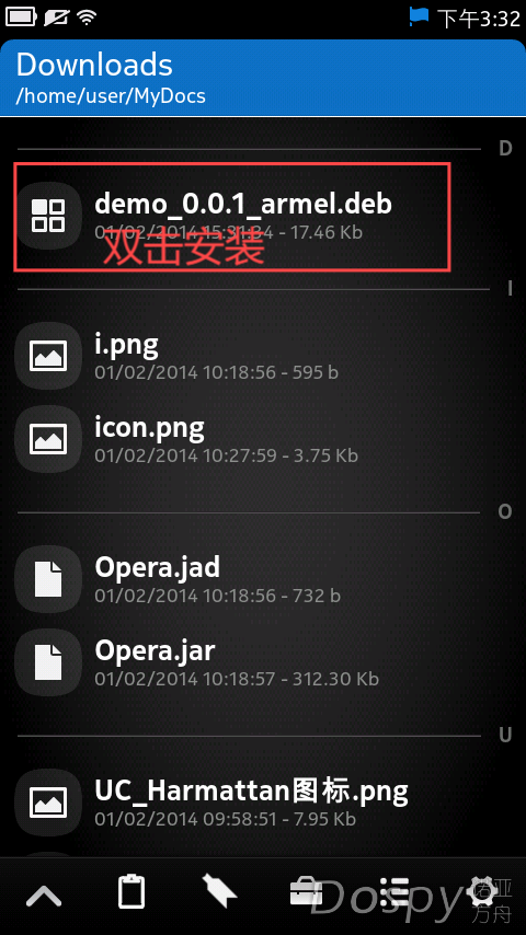

三.应用程序打包deb安装包文件

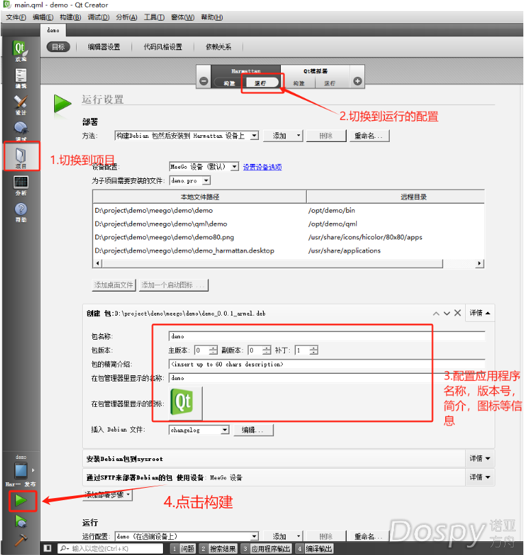

  • 开发好应用程序之后我们需要将代码打包成deb安装包才可以 安装到手机上,参考如下步骤进行操作:
6 个回复

win10的madde驱动安装不上可以使用wifi连接,在Qt Creator里手动输入SDK Connectivity进入wifi界面后显示的IP,按照正常步骤即可连接。
