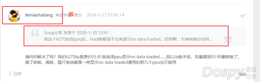

于是找到首页的帖子关于塞班破解的里面有S40 PPU凤凰软件的破极方法,正好有6270PPU结果不能用,刷机升级版本仍然不能用显示no data loaded,在论坛发现20年有人遇到过,也没有下文

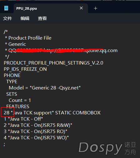

于是又研究起PPU文件,用记事本打开,发现内容,还是能看到略懂,通用的三个是28  48  67    分别理解为改的28  48  67项
我用Jaf导出PP文件发现里面是从1-200多内容,思考下,这里面有一项 是Java TCk support的(注意PP与PPU不一样,不用管他),ppu刷就是将那一项改了即可获得权限(用的比较多的机型是28/48/67这也是为什么万能PPU是这三个文件,但是有的机型比较特殊例如我的6270还有7370等,其他不确定)
所以尝试用打开通用的PPU(任意一个用28举例)把他改成1-200多任一项然后凤凰刷PPU尝试,最终成功试出6270的是36项    7370是26项
所以有其他不能用的机型就改我画框的位置,然后按照置顶帖子S40破解方式试就能试出来,为了方便可以多复制,多试试把画框的地方改1开始到200其中肯定能试出来
注意:试的时候很容易乱,所以最后试出来后刷一次机子,再破权限,如果你没刷机包,那就小心试的时候不成功的一定改回默认值再试下一组
