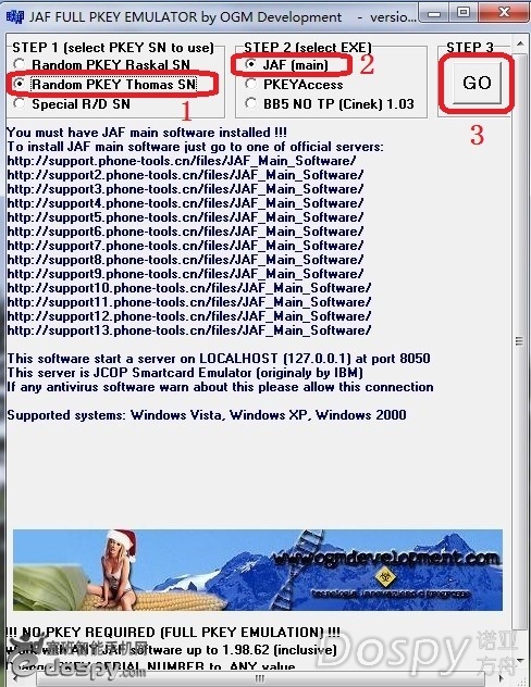

1、打开JAF(这里一定要注意电脑端关闭OVI套件或者PC套件)
选择Randow PKEY Thomas SN    JAF(main) 然后点击GO运行

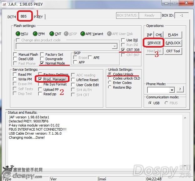

2.选择左上方BB5标签,然后在中间的Prod. Manager前面打上对钩,最后点击右上方的SERVICE
有的同学说Product Code框里输入不了字母,建议你提前把你想要改的国行CODE在文本模式下复制后粘贴到Product Code框里即可

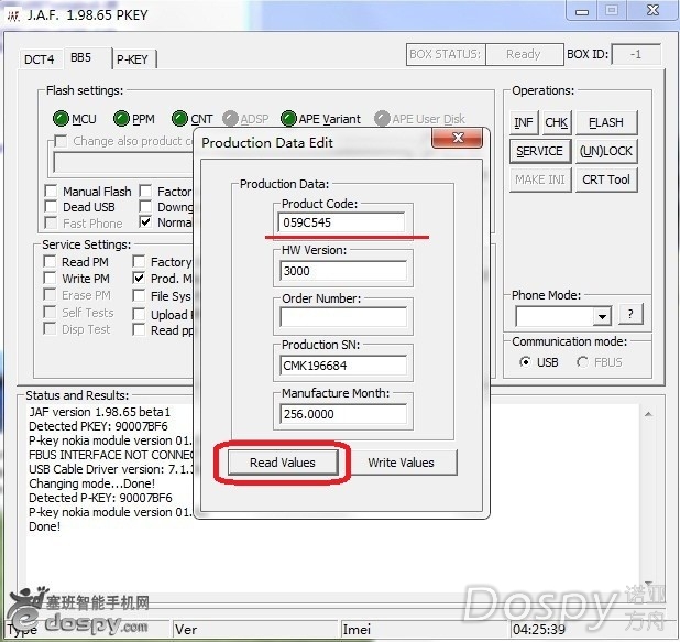

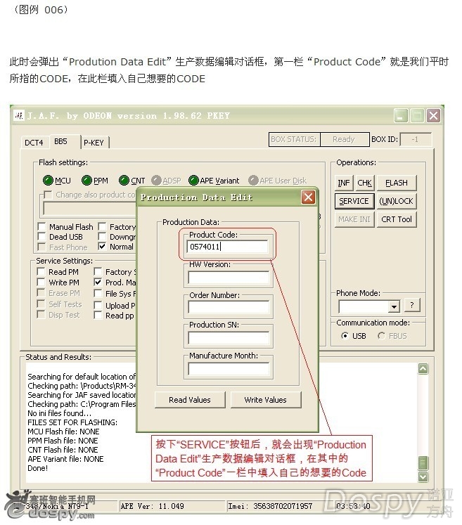

6.选择左上方BB5标签,然后在中间的Prod. Manager前面打上对钩,最后点击右上方的SERVICE

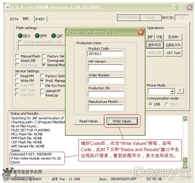

7.在弹出的Porduciton Data Edit框里找到左下方的Read Values,点击后即可在Product Code框里显示出你的手机现在的CODE码了.
-----  以下为改CODE教程  -----

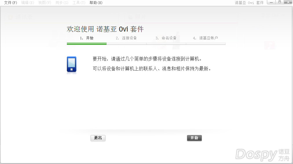

1.打开OVI套件程序,点击开始

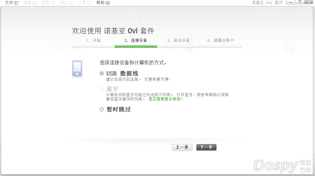

2.默认USB数据连接,下一步[b

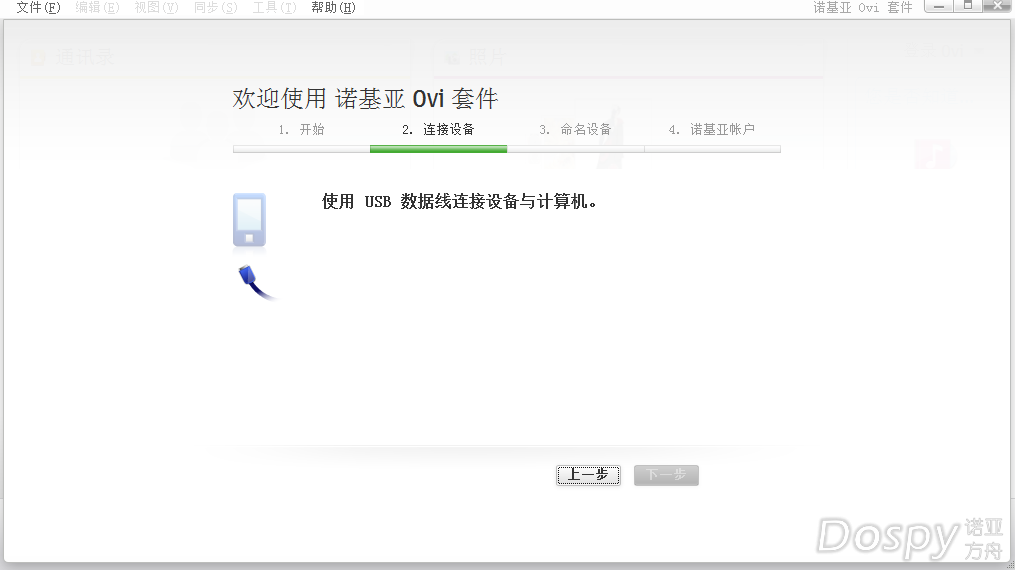

3.用数据线将手机和电脑相连
4.连接成功后有如下提示.点击下一步.

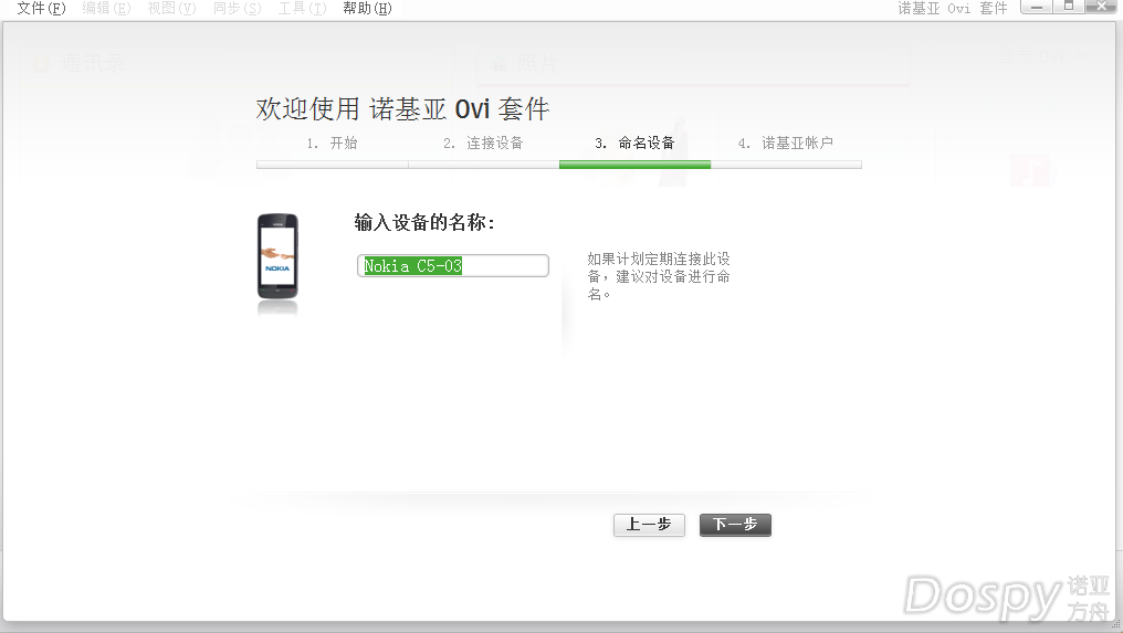

6.输入设备名称,可以忽略,直接点击下一步.

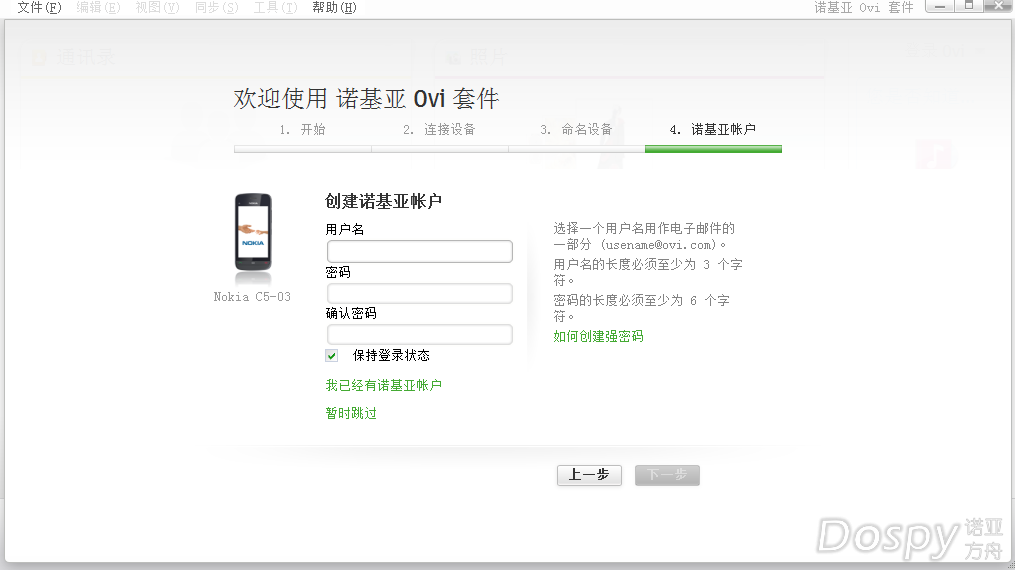

7.有帐号的输入即可,没有的暂时跳过.(现时诺基亚账号已不可用,因此无论有没有都得跳过。——搬运者按)

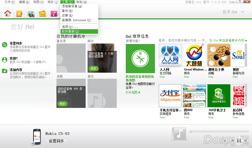

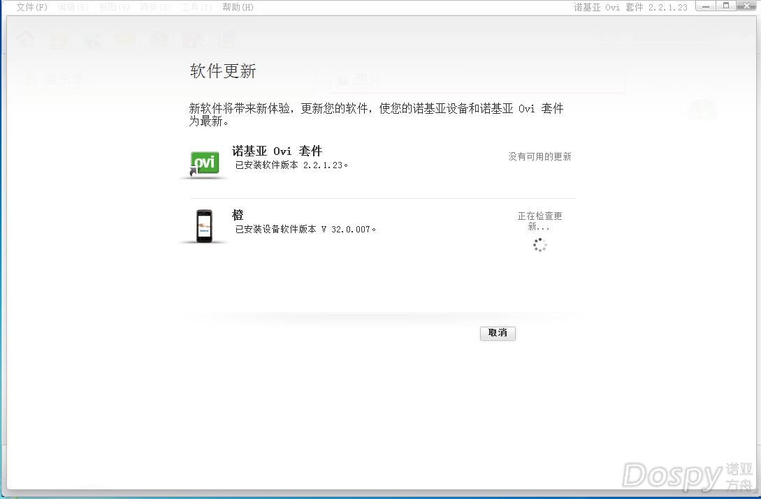

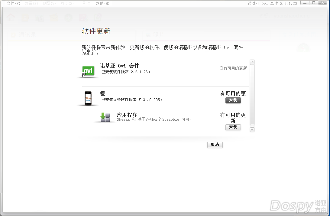

8.打开工具,选择软件更新.

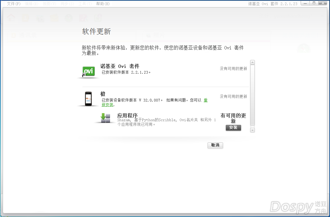

9.在手机图片的后面如果有更新,就会有安装按纽,点击安装.(从此图开始到最后是借用别处的,过程是一样的)

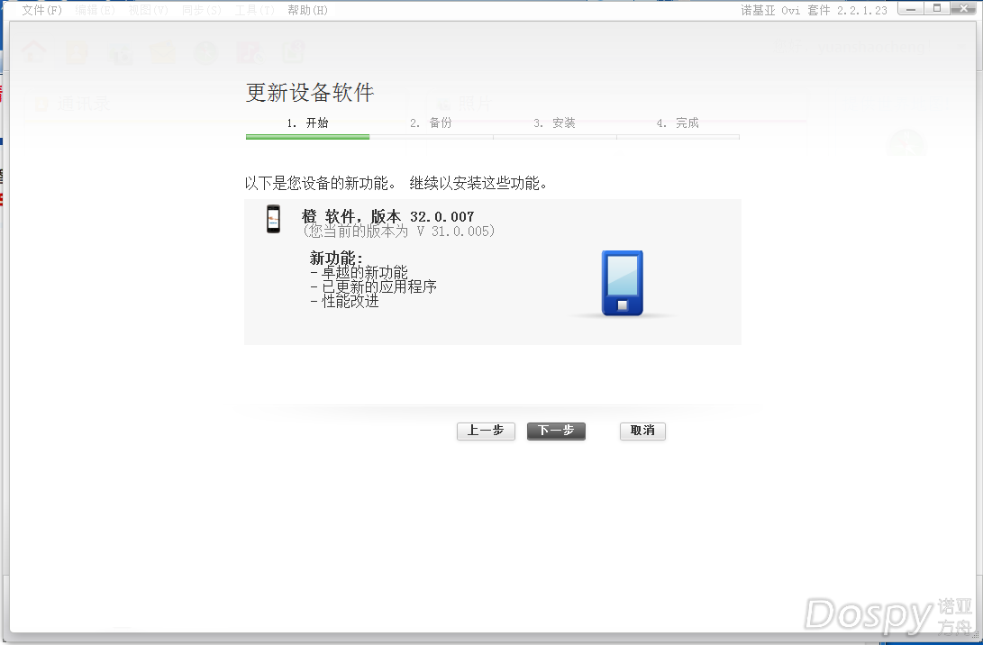

10.点击下一步

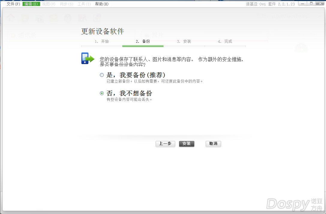

12.如果需要备份,点是,不需要,点否.然后点安装.

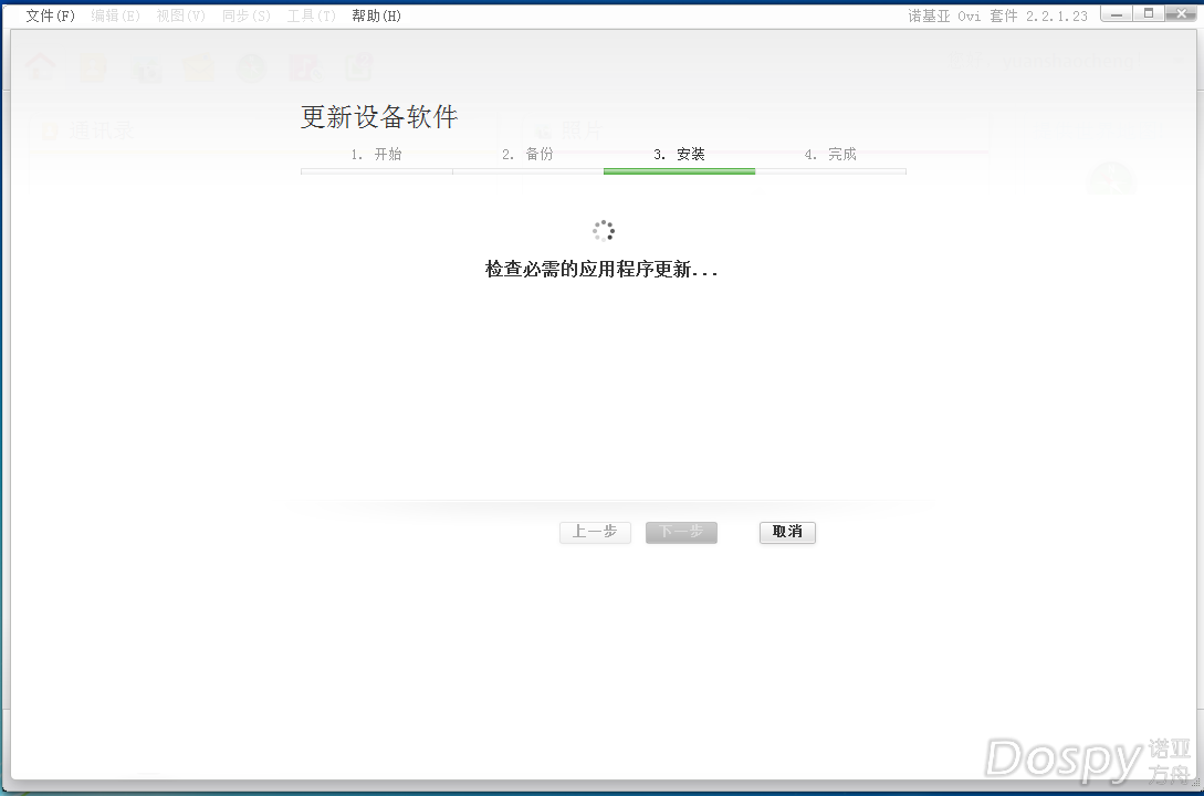

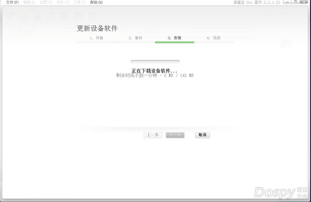

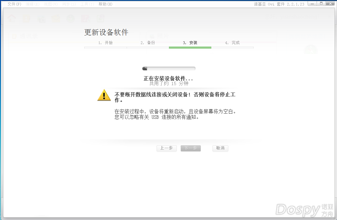

13.耐心等待.
14.耐心等待,切记不可断开数据线.

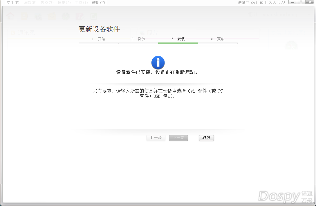

15.等待过程结束,手机开始自启动.
16.手机启动完成.检查有无可用应用程序更新.
17.提示更新成功.

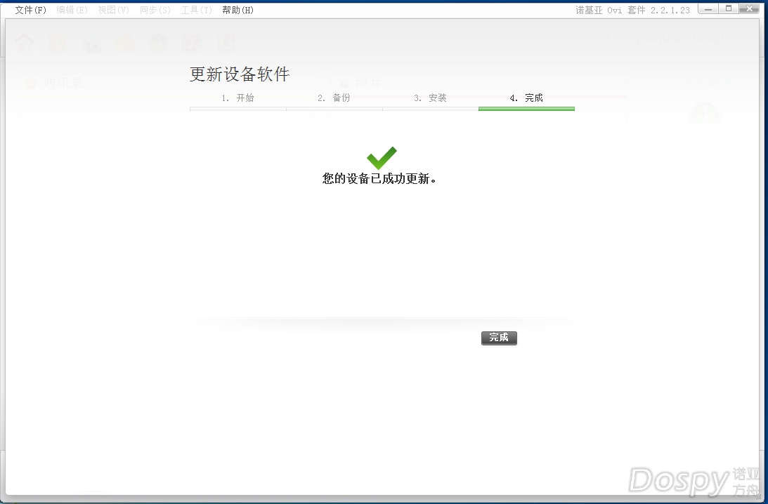

19.更新成功后,这里就提示没有可用的更新了.
        至此,OVI升级手机结束.
