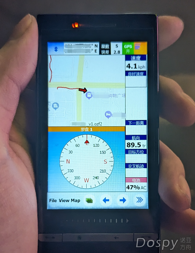

该软件是一个定位+地图+轨迹软件,但实际上搭配软件内的路径功能可以实现自己规划路线并导航的功能,当年有很多车机和手机都用这个软件。该软件经楼主研究测试确定GPS功能可用!
该软件可以显示定位、记录运动轨迹,且可以显示海拔、行驶方向、行驶速度、罗盘等,应该是目前仅有且可用的WM平台定位导航软件(其他如凯立德/R66等网上下载资源似乎已经全部不可用,至少楼主自己翻遍国内外网站都未能找到)。本人测试使用HTC钻石2,精度最高时可以精确到道路左右侧。

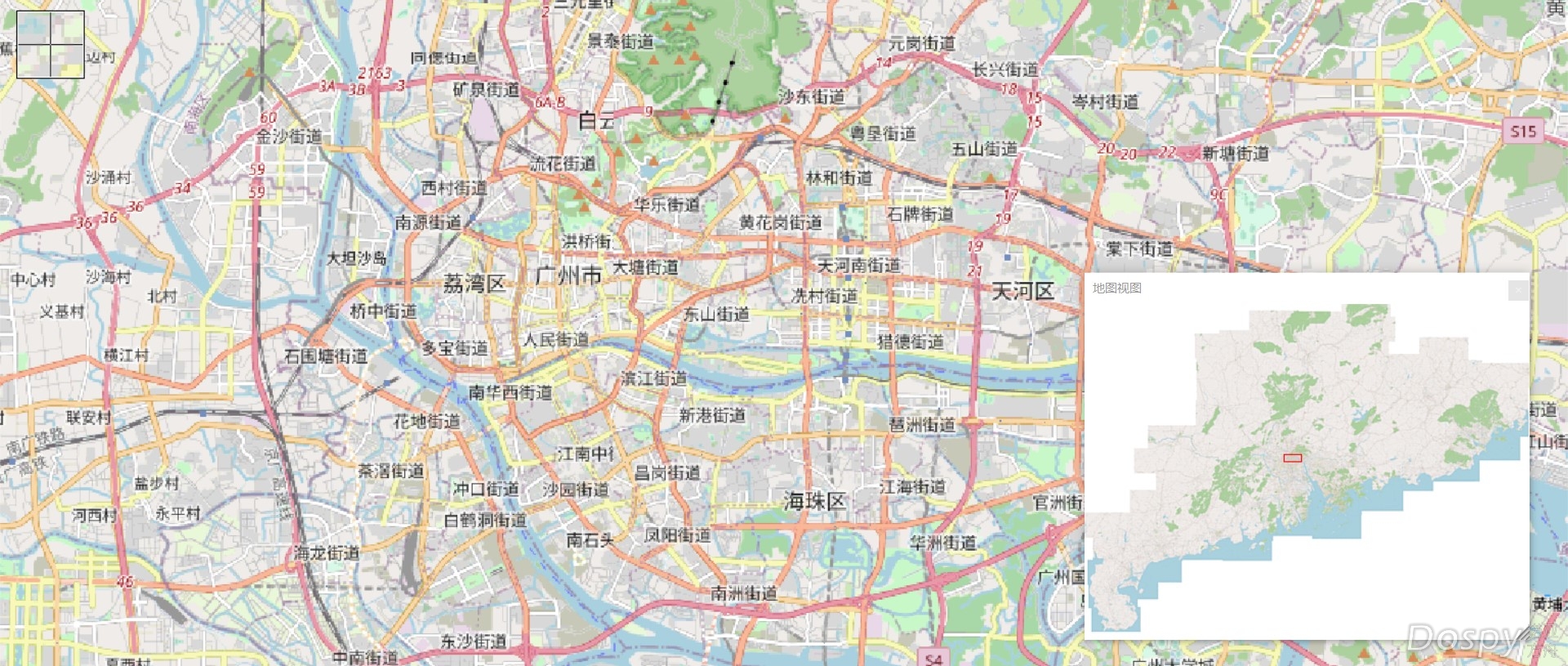

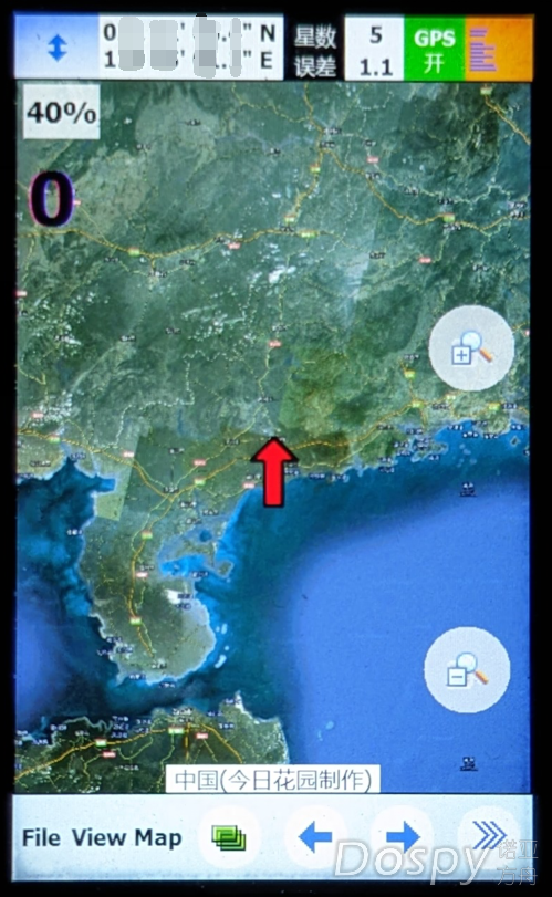

除软件外楼主还给各位同好提供一个中国全国9级分辨率地图包(China9)和两个楼主自制的广东省全省及部分周边地区的14级分辨率地图(详细版的是我爆肝手工拼接了60多张局部地图制作的),同好们可以按需要下载。

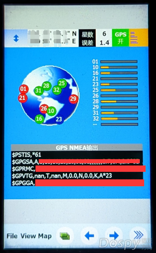

3、进入软件后需要手动打开GPS,点击界面右下角的“>>>”箭头按钮,在弹出的选项栏里找到天线图标,点击之后会进入搜星界面且右上角显示GPS开,即GPS已经开启
4、搜星时需要设备处于窗台或者室外,和现在手机定位在室内也可以不一样,在室内是搜不到星的
5、搜星时间可能比较长,星点红色是没有连接上的,蓝色是收到信号了但还没提供定位,绿色是成功连接并且可以提供定位的卫星
6、端口没记错的话他会自动搜索,一般是COM4 波特率4800,软件能搜到GPS端口那应该就能用

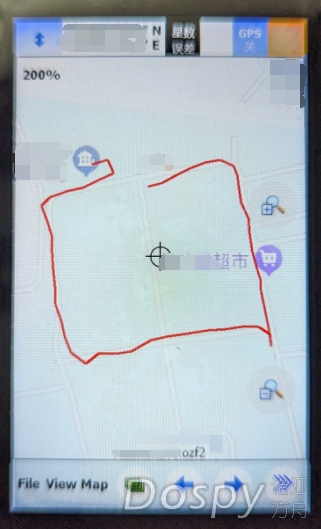

【软件预览】
*注意,此处使用的是我自己做的小区域精度测试地图,仅供参考

【地图下载】该软件没有自带地图,非广东地区的同好可以下载全国9级地图玩玩
全国9级地图(189MB):
http://pan.baidu.com/share/link?shareid=72485&uk=1258626243

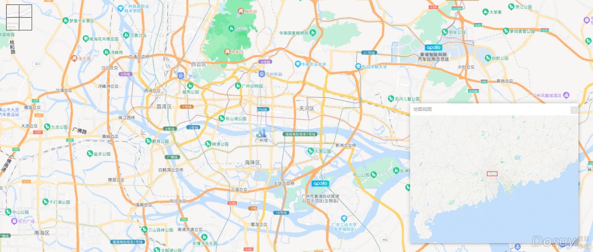

广东省缩略高清版:
https://wwot.lanzouw.com/iVRiP0u3up5e
地图预览:
广东省详细版:
https://wwot.lanzouw.com/iJp3t0u3uqhc
地图预览:
