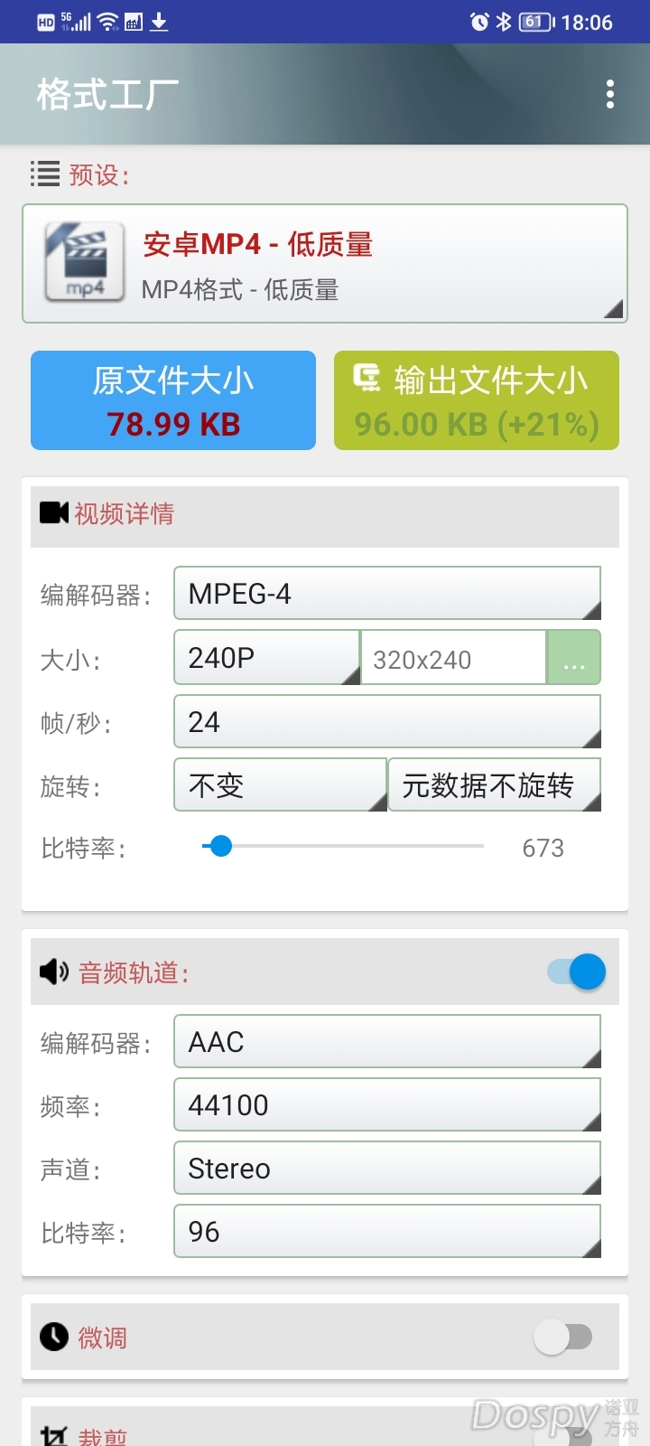

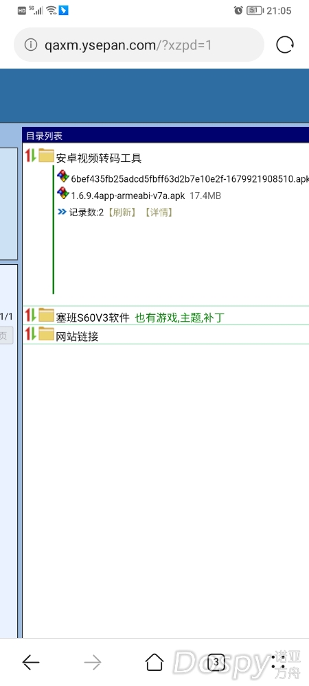

晚了一点哈,更新一下教程,首先,前面获取获取片源的方法不变,变化的是转码视频的过程,原先教程的那个软件就不要用了,改用“格式工厂”,用这个软件,再配合上我分享给的参数,这样子的话,塞班自带的播放器也能播放视频了(好处是比原来那个转码的软件转码出来的视频更清晰流畅,缺点是麻烦,参数要你自己一个一个按)紧急修改:帧数的话,不要转成24,要转成23.98(大概是这样)不然的话,自带播放器播放会卡顿
不要转成24帧!!!!!
(软件打开我的网盘里面找,找到“安卓视频转码工具”文件夹里面有一个“格式工厂”这个软件,就下这个软件,这个软件真的很好用!)
网盘链接:http://qaxm.ysepan.com/?xzpd=1

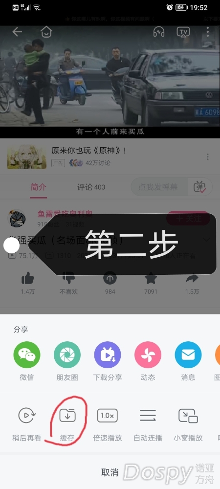

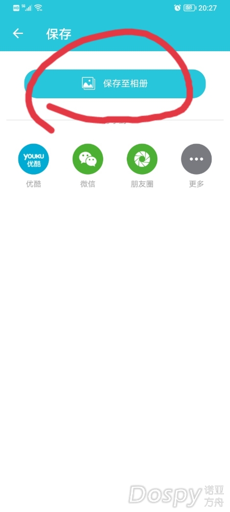

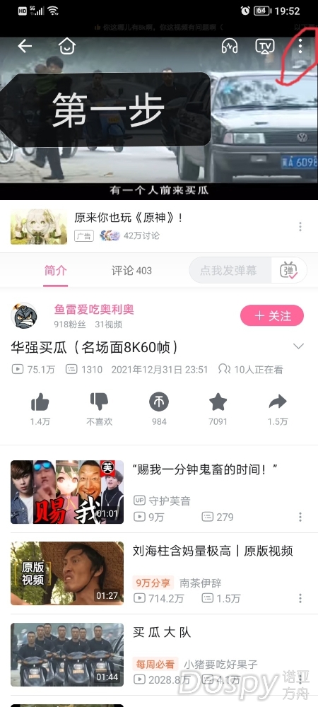

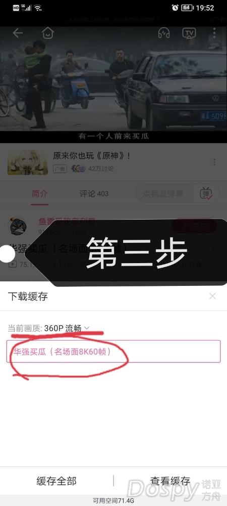

第一步:获取片源
一般看的是B站视频,简单说说如何下载B站视频?
大家可能会想,这么简单,这要人教?但考虑到一些网友不会,所以大概教一教
(备注图片上红圈起来的地方是要操作地方)
第0步:点开视频(这个不用人教吧?)
后面的步骤直接发图,懒得打字了

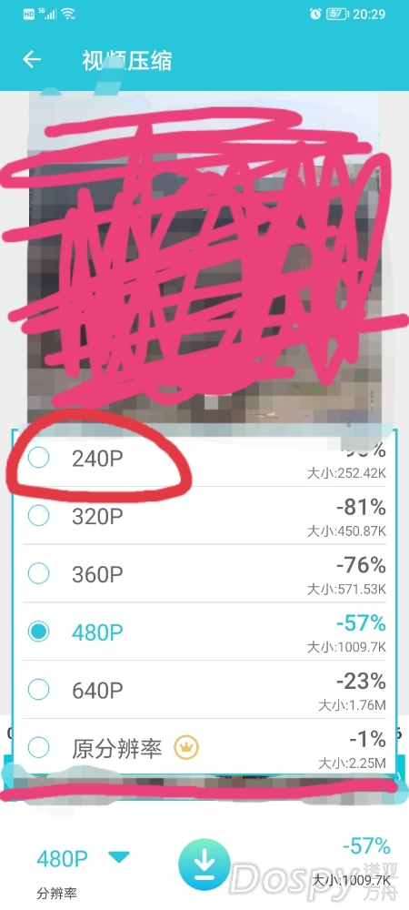

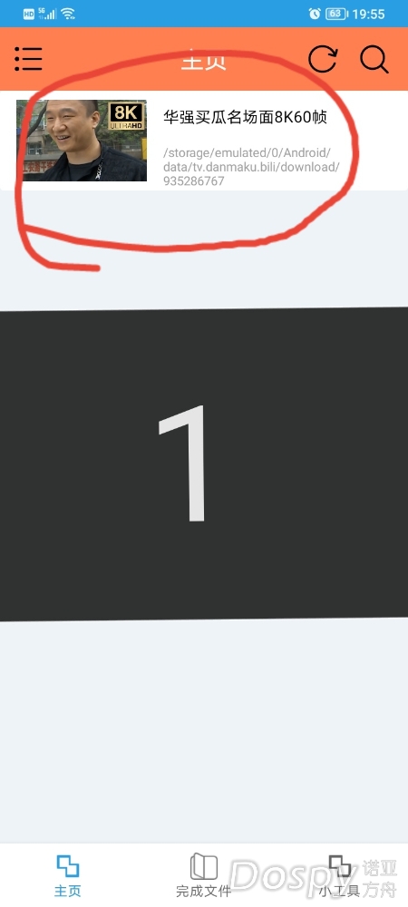

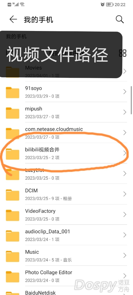

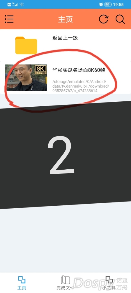

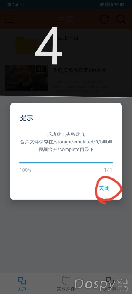

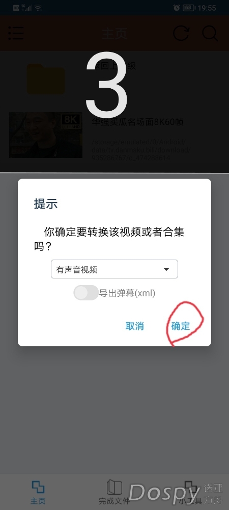

你以为下完视频就可以直接转码了吗?那你想的太美好了。
B站视频一般是视频和音频分开的,所以转码前需要合并视频
这里使用的是B站大佬开发的软件“HLB站缓存合并”(这是大佬的视频链接如下【【哔哩哔哩】B站视频缓存到手机本地 B站缓存合并 【自制软件】-哔哩哔哩】 https://b23.tv/FpdPgUd)
步骤发图,红圈的地方是要操作的地方
Q爱小梦 来自手机 团长 2023-4-3 20:25:54
B站视频一般是视频和音频分开的,所以转码前需要 ...

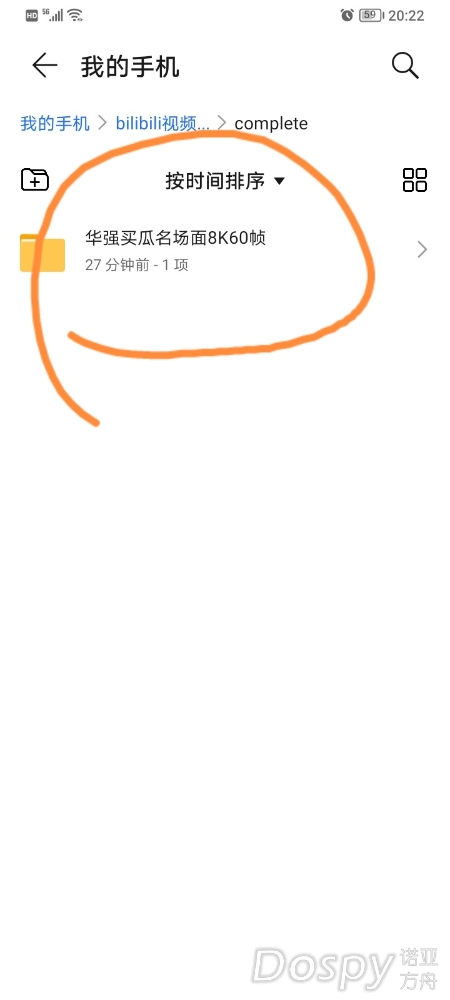

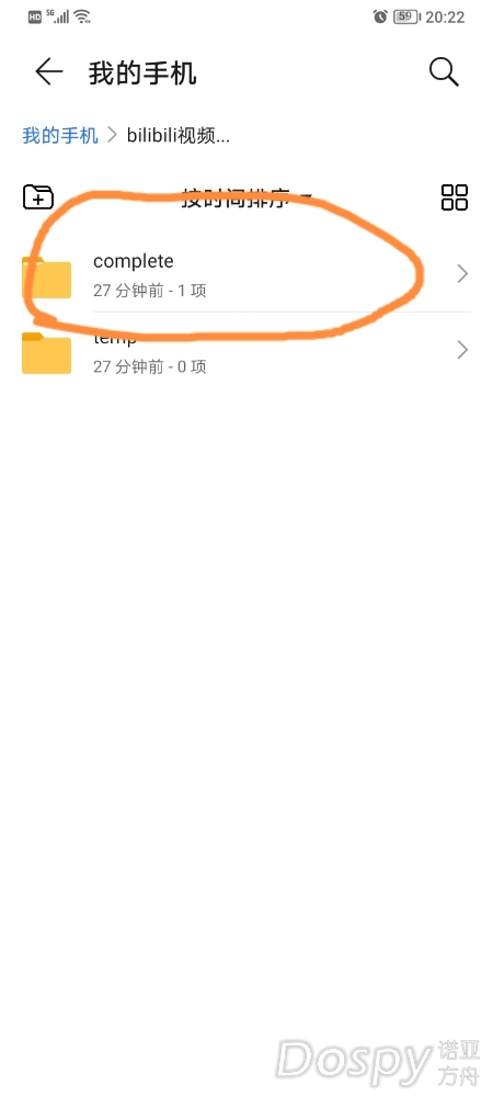

接下来还要把合并完的视频移动出来。
新建一个文件夹,名字随意,自己知道就行
然后把合并完的视频文件移动到你刚才建的文件夹就行

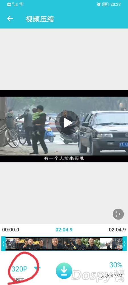

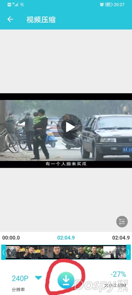

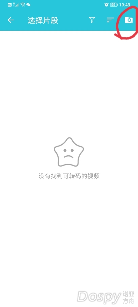

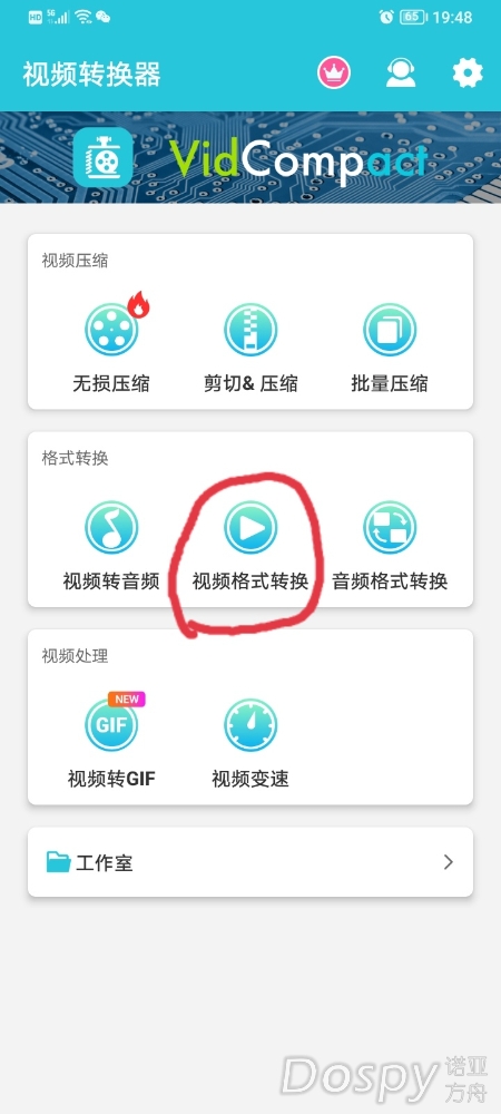

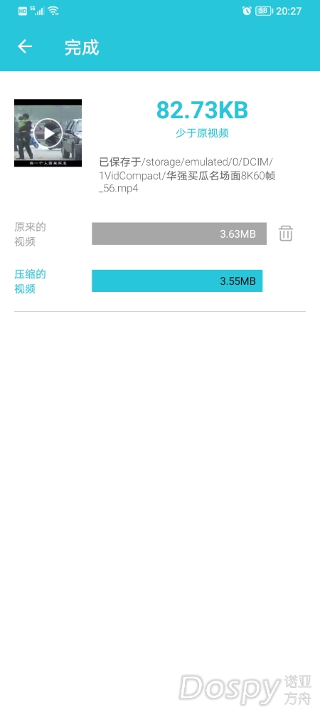

转码视频的步骤如下
(备注如果转码完视频有提示让你删除,你自己看着吧)
备注二,图片的顺序是颠倒的,我也不知道怎么修改,先看着吧!
路过…
Q爱小梦 来自手机 团长 2023-4-3 20:58:25
Q爱小梦 发表于 2023-4-3 20:55
转码视频的步骤如下
最后把视频移到内存卡就行了

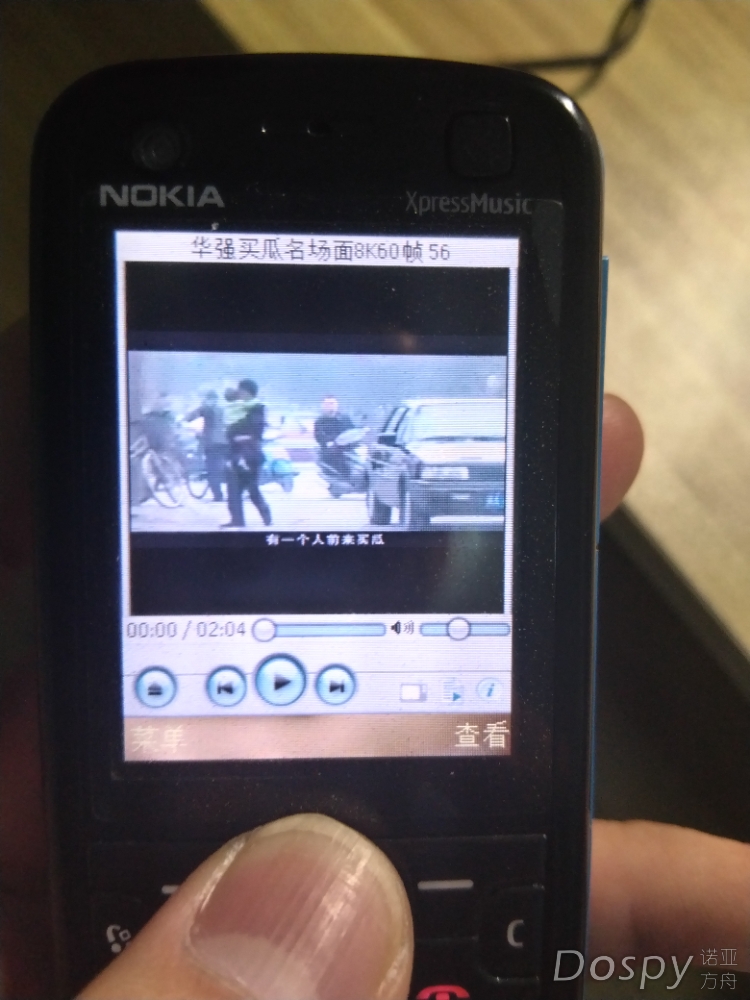

最后有几件事跟大家说说
一、如果你有片源的话,直接跳过下载B站视频和合并视频的步骤,直接转码
二、网页上的视频使用m3U8下载器下载,下载完直接转码就行了
三、转码完的视频,诺基亚自带的播放器是无法播放的,要使用Coreplayer终极风暴来播放

测试图如下
