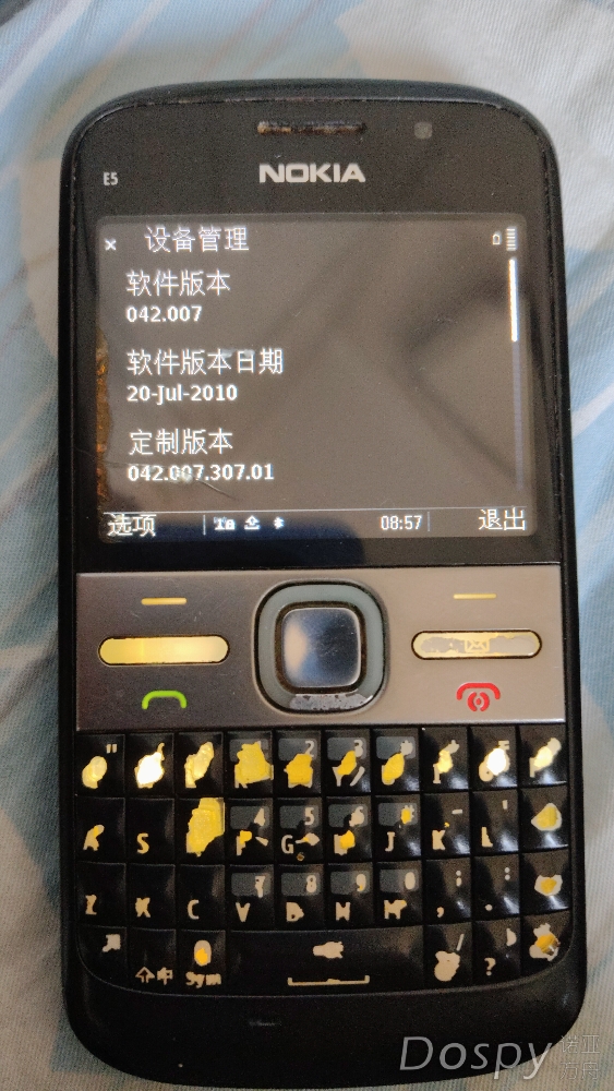

ES_explorerZDC 来自手机 士兵 2025-1-23 08:58:20
我手上的 E5-00 固件是 042.007 的(详情看图)
