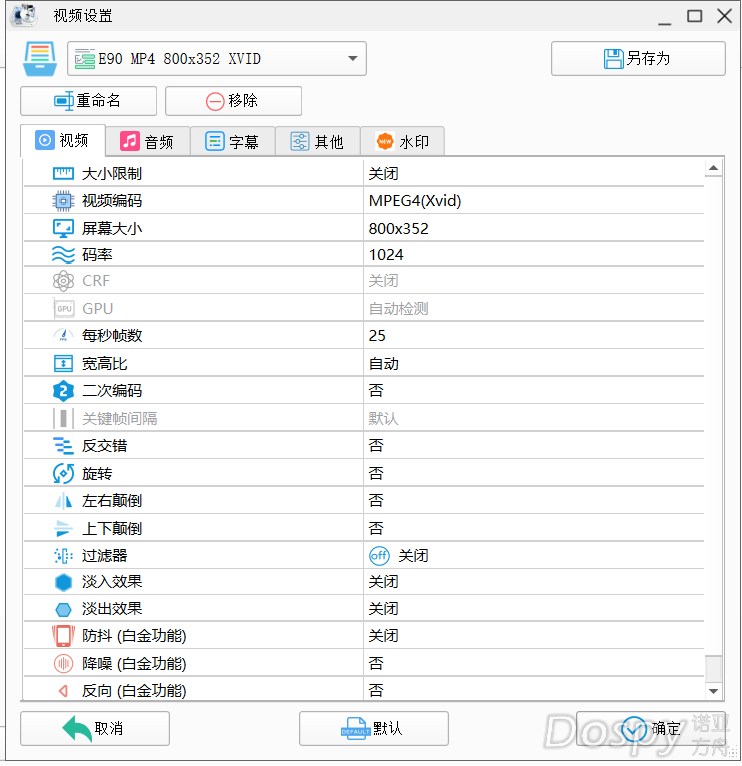

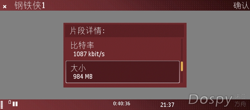

经常多番尝试,最终发现,E90电影不止384码率或者512码率。实测800*352分辨率1024码率可以正常播放。
附图
重点在于音频质量要降低,否则会出现有画面没声音的尴尬局面
在视频选择方面尽量选择原视频21:9的,接近E90的比例。
至于转换工具,使用的是格式工厂,X度搜索即可。

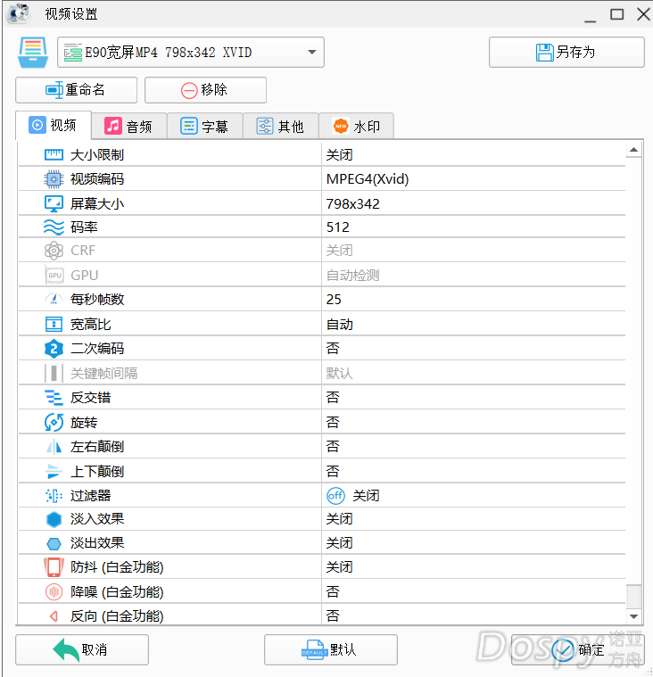

视频转换配置
视频转换配置

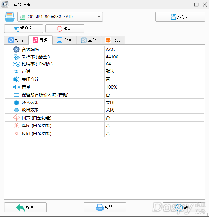

音频转换配置
音频转换配置

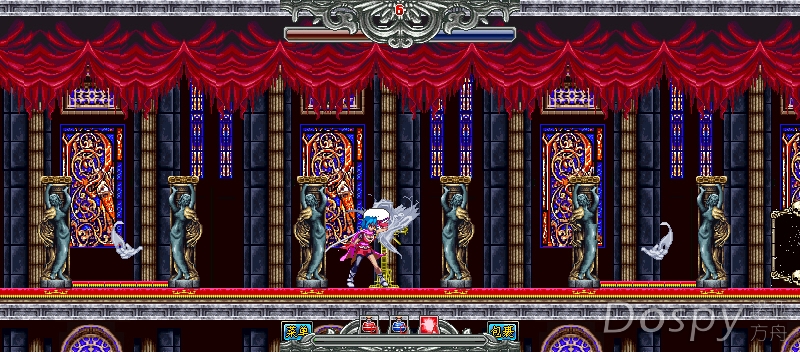

伏魔夺魂刃
伏魔夺魂刃

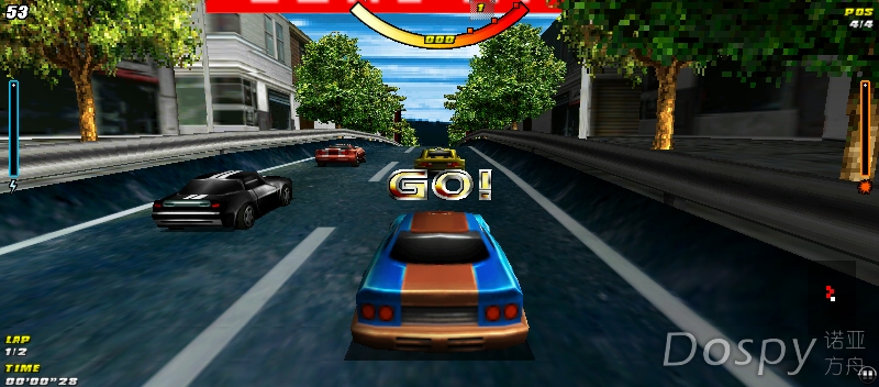

雷霆赛车
雷霆赛车

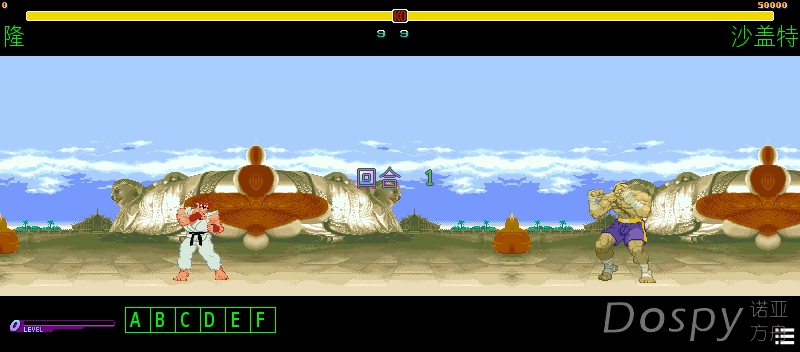

街头霸王
街头霸王

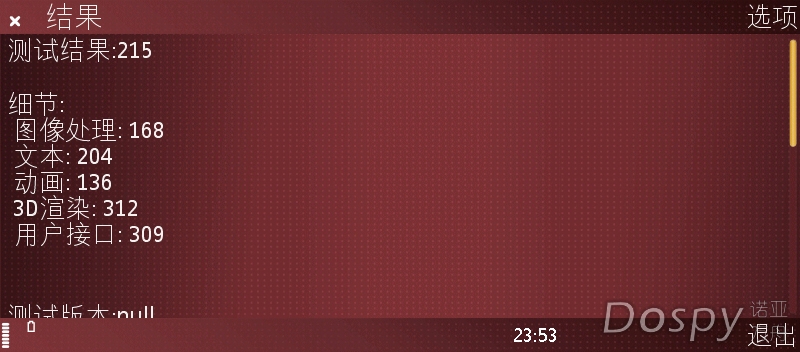

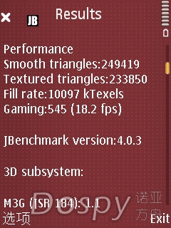

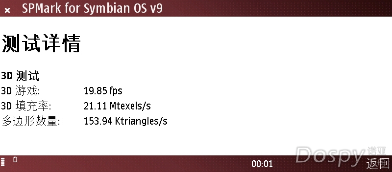

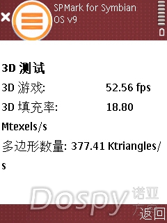

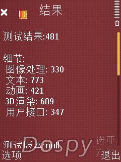

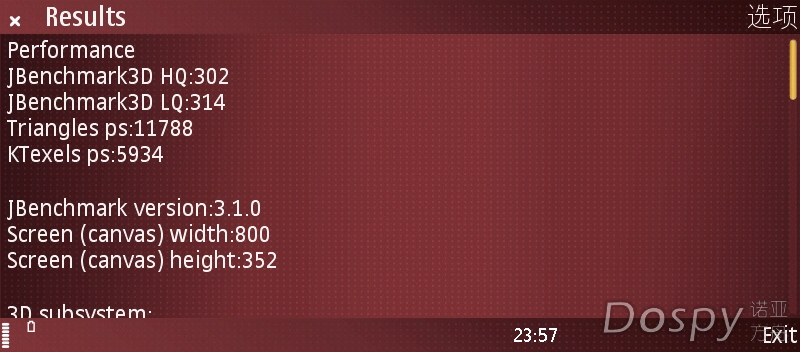

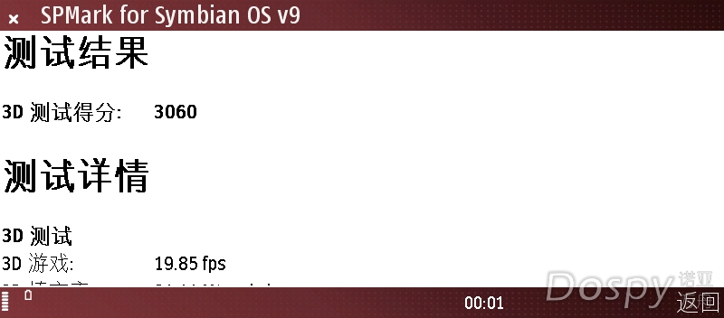

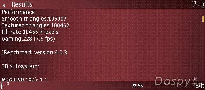

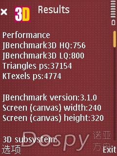

附E90内、外屏跑分测试。差距明显

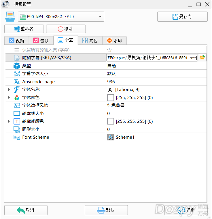

注意:在转换时,MKV转换成MP4会出现字幕丢失的现象。解决办法是用迅雷影音在线匹配字幕,然后提取字幕,在格式工厂输出配置、字幕中添加字幕。配置如下
如果实在不会或者还有问题的,可以加群详细交流。
大群中随便一问,玩E90的就知道是我了。
某些MKV格式转换成MP4时可能会丢失字幕。需要先匹配在线字幕,提取字幕,然后在转换时的输出配置中添加字幕。
如图

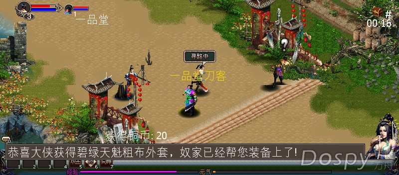

shashenOL。好像会被河蟹。
java的应用需要改成全英文的名字再安装,尽量不要有特殊符号。

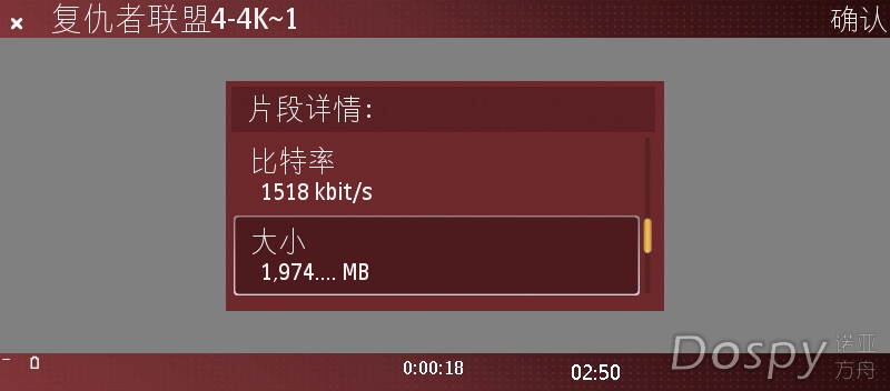

这几天一有空闲,我就尝试着探索一下E90的视频解码极限能力,到目前为上,还处于一个未完全开发的进度上。
至于原因,很简单,塞班自带的realplayer播放器应该是只能播放不超过自身分辨率的视频,而把视频压缩到800*352之后,最大码流也仅仅在1500K左右,如图。
这是我目前为止成功播放的最大码流的电影了,全片近2个G,但这好像仍然不上OMAP2420的极限。
