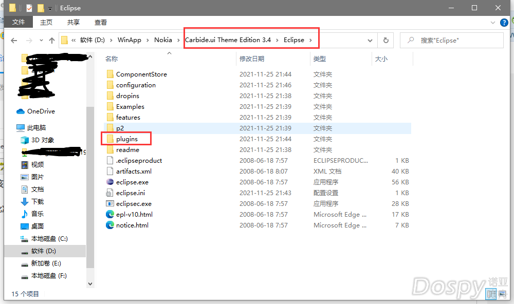

该软件是基于Eclipse开发,因此决定到安装目录一瞧究竟,发现有eclipse文件夹,那么这里面就一定存在plugins文件夹,果不其然。

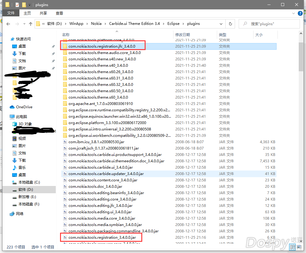

所以打算进到里面查看下,看看能不能寻到和注册有关的蛛丝马迹,结果发现了这个,看起来貌似是和注册相关的功能组件

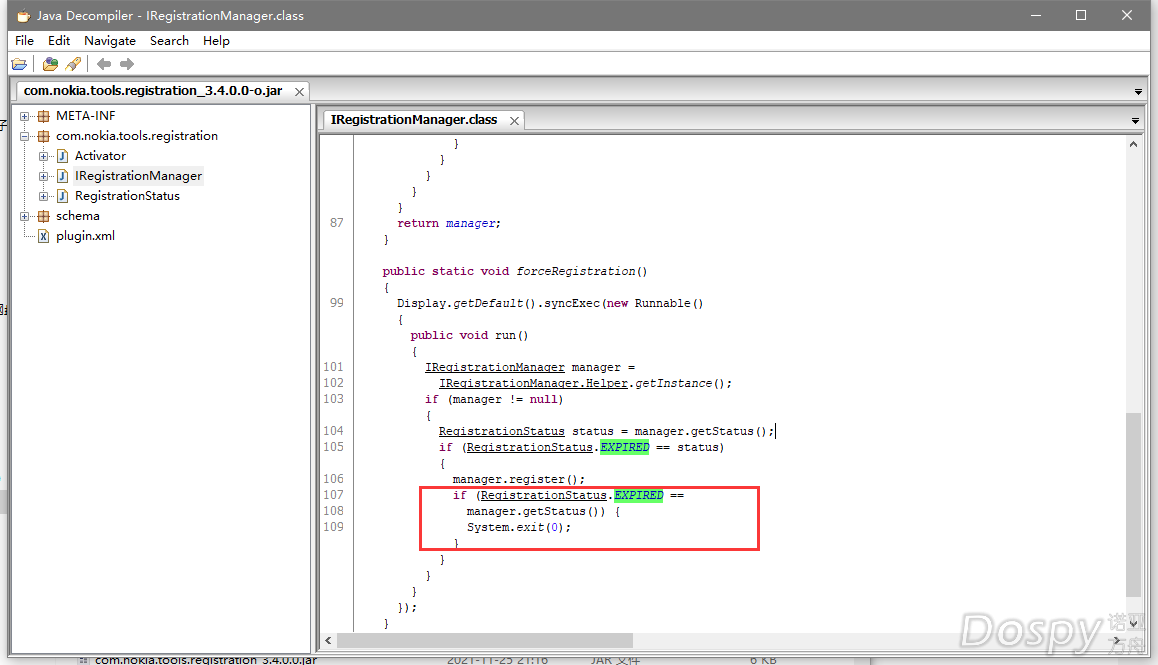

按照曾经使用Eclipse的经验,决定查看一下com.nokia.tools.registration_3.4.0.0.jar这个jar的内容,这里用上Java反编译工具Jd-Gui
发现IRegistrationManager.class这个类中存在这部分代码,应该是判断从注册管理器中获取的注册状态是过期,就会退出程序,所以决定尝试将这行代码去掉或替换成manager.register();
所以使用了Myeclipse重新构造,并重新编译这个jar,此处过程省略,懂Java开发的可以自行尝试。
编译好后替换这个jar文件(请注意备份好原来的jar,避免自己编译的有问题导致软件无法启动),重新打开软件,发现虽然还是会提示软件过期,但是由于修改了代码,所以关掉弹窗后并不会导致软件退出,也算是不完全破解吧。
