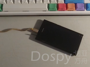

问题描述:插上USB线后依旧无法充电,并在这种情况下无法开机;
解决之道是一个类似于刷机的操作,但不是真的刷进入固件;
执行过程中需要手动停止操作,以防万一;
此操作不会丢失用户数据;
N9是无法关机充电的 ( 正常的情况下,关机连接充电器,出现的充电画面,实际上是进入了一个小型系统)

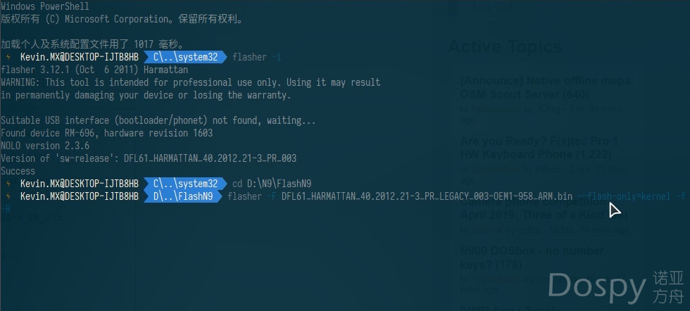

第一步 打开flasher检测手机
这里KevinMX使用的方法需要额外操作
这里建议安装完程序后直接双击flasher.bat
flasher.rar (4.15 MB, 下载次数: 314)

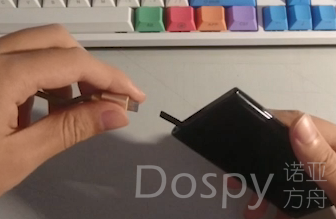

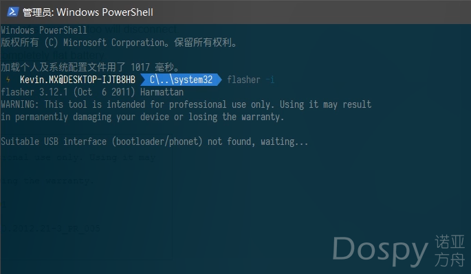

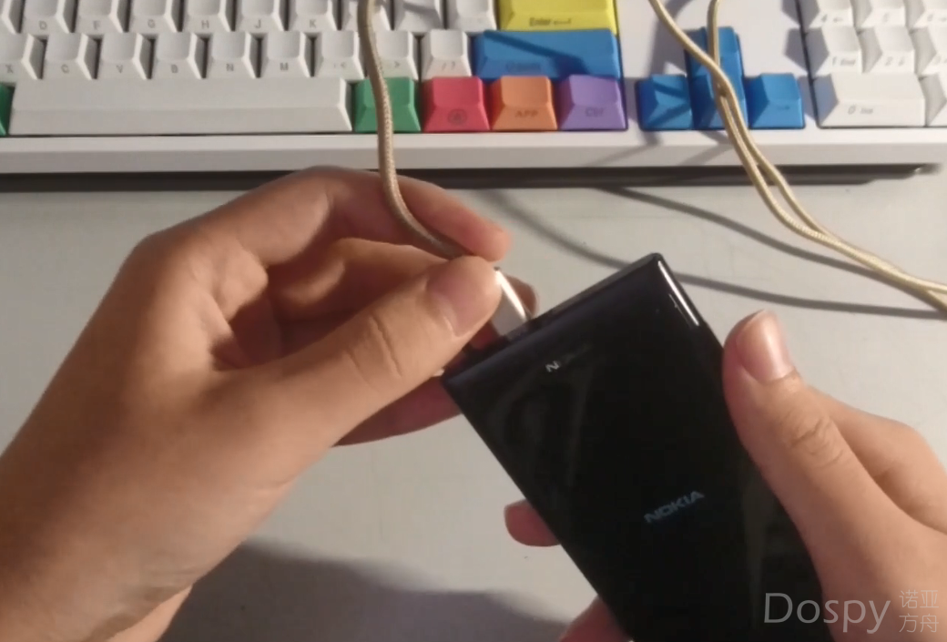

执行flasher -i 然后电脑会进入寻找手机的模式,此时手机连接USB数据线
注意不要使用USB分线器,会供电不足导致操作失败

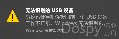

此时电脑提示 无法识别的USB设备,flasher窗口检测完成

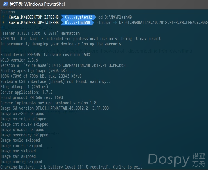

第二步 执行启动内核指令但不刷入

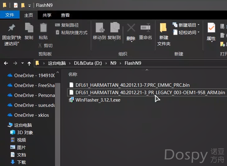

首先准备好对应自己版本的固件文件和emmc文件
https://www.dospy.wang/thread-48-1-1.html

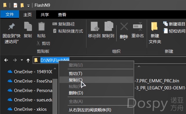

打开固件存放目录,复制文件夹路径
回到flahser窗口
执行cd 路径
这里KevinMX的路径是D:\N9\FlashN9
所以指令为 cd D:\N9\FlashN9 回车
先把固件的文件名改为123.bin

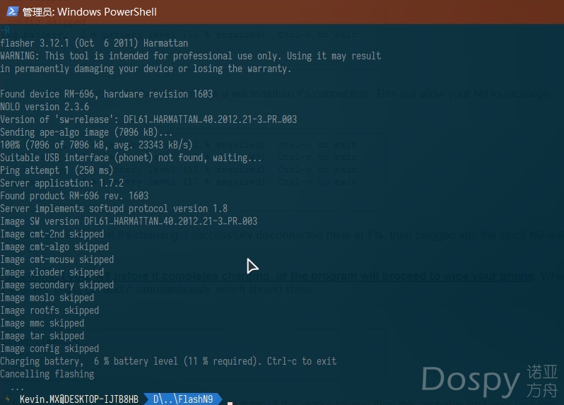

然后执行 flasher -F 123.bin --flash-only=kernel -f -R 回车
截图中没有更改名称

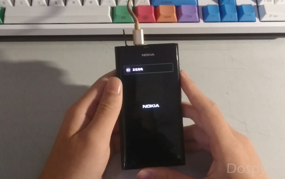

显示正在充电
当充到一定程度后,按ctrl + C ,此时显示Cancelling flashing

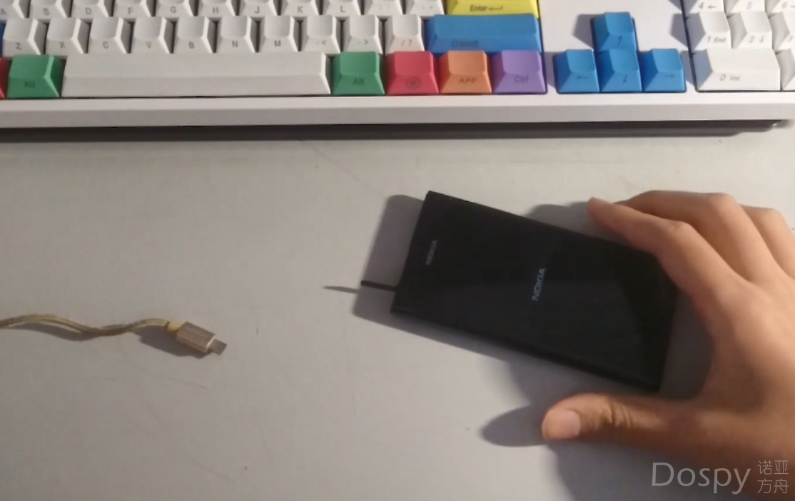

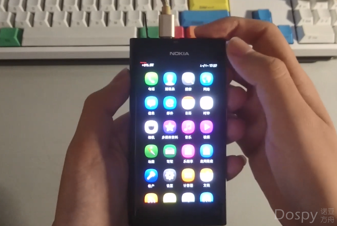

现在拔掉数据线,手机会进入开机画面
然后再接上数据线和充电器
开机完成

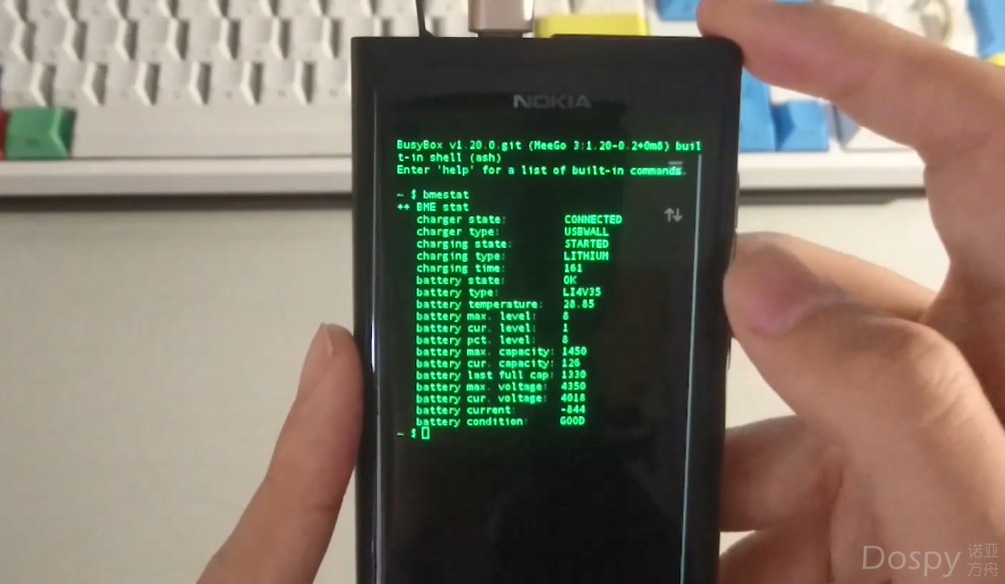

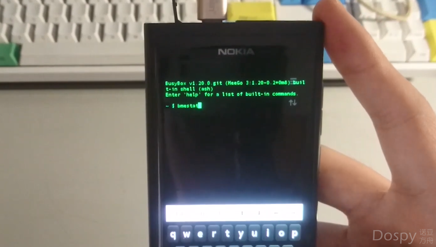

测试项
终端执行bmestat 查看电池状态
显示正在充电,电池温度28.85度
充电电流和消耗的输出电流作差为-844
和安卓不同的是安卓手机以负电流作为输出

基本上可以确定为硬件级别的bug了。我后来淘了一只有电量的N9,再将电池换过来后,躺尸5年多的N9终于救活。且能充电了!!!这说明在电量100%为空的情况下,充电或者处理充电的硬件模块就无任何响应。而导致无法充电的情况!!
gwmgdemj 来自手机 排长 2020-12-19 16:22:18
也就是说必须在确保电池长期保留一点余电,才能保证其中一种不充电的情况发生。或者备用一块有余电的电池,通过很奇怪的充电方式,比如有坏的N9,但正常充电。
gwmgdemj 来自手机 排长 2020-12-19 16:28:03
也就是说不存在废旧电池的说法。同样的几块电池,都是2011年生产的,而原先的电池在电量耗尽后就无法正常充电。这个问题电池不应该背锅。
