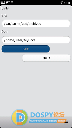

【教你保存安装和更新软件的deb安装包文件-by_我爱白云】
这是我觉得对新手最方便的办法了,可以在系统自动apt-get clean以前把安装包拉出来。
大家不管用商店,终端,还是软件管理器的更新安装商店或者源下载的包的时候,装完都没有软件包,这里教一下大家怎么保存。
首先装一下这样的程序   manoeuvre_0.0.1_armel.deb (20.94 KB, 下载次数: 90)
打开Manoeuvre
在上一行,src 输入 /var/cache/apt/archives
下一行,Dst,输入 /home/user/MyDocs/
按一下set
最小化,不要关闭
然后安装、更新你想装的程序
程序的安装包就会出现在根目录下。

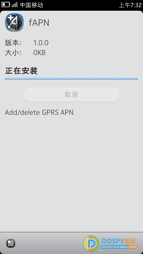

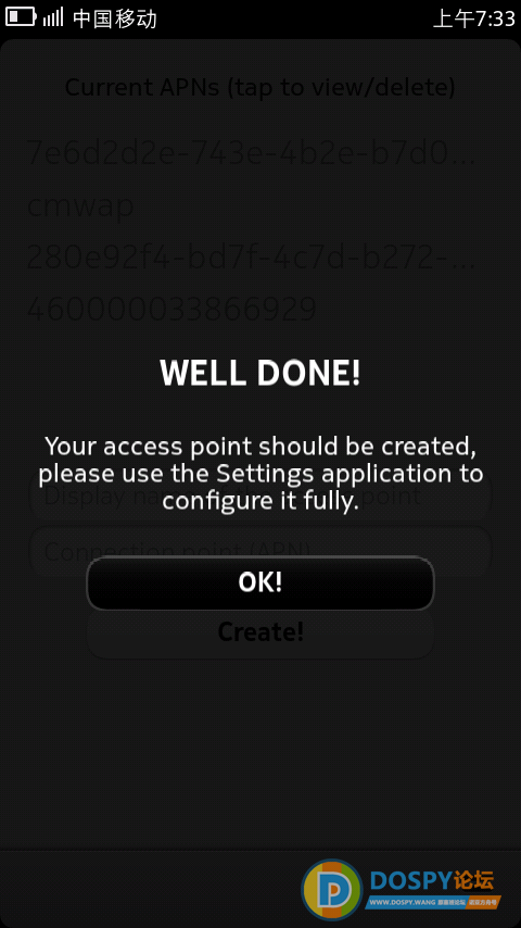

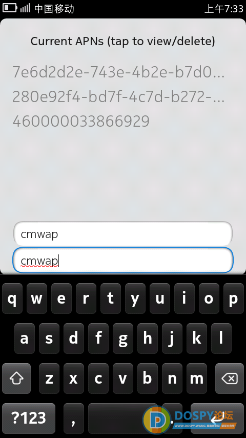

【如果增加CMWAP接入点,不是修改】
使用图中所示软件 se-frals-fapn_1.0.0_armel.deb (223.76 KB, 下载次数: 50) 安装
点击进入软件,在两框内输入CMWAP,然后按下面的键就可以生成CMWAP的接入点
20111116_89868acfa5f3fd43e8ceMi6nmlFlT2L1.png 20111116_322b8b7d58fb25a8208cXd54d0kgnNw4.png

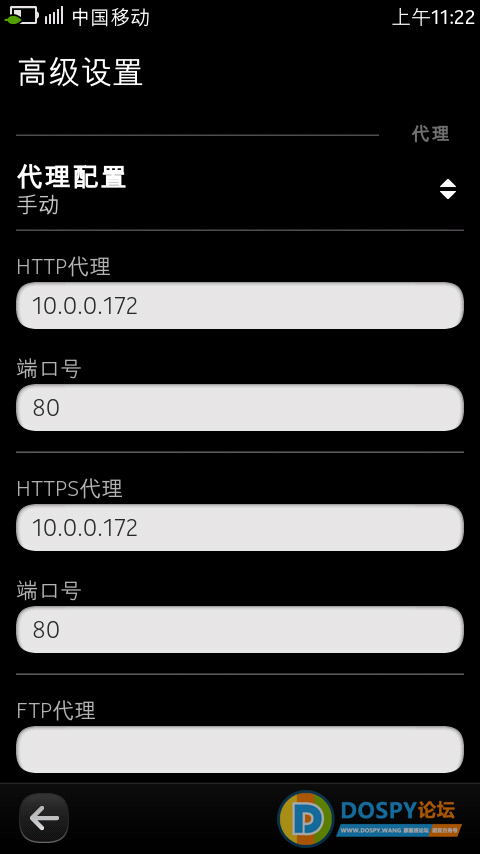

然后进入手机设置 - 互联网连接 - 编辑网络 - 高级设置 - 代理配置,编辑CMWAP接入点
手动设置代理:10.0.0.172 端口80

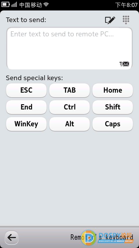

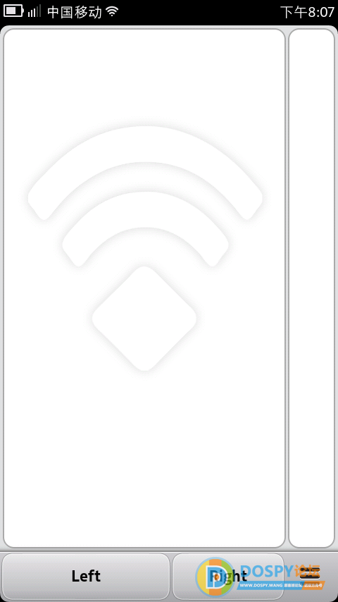

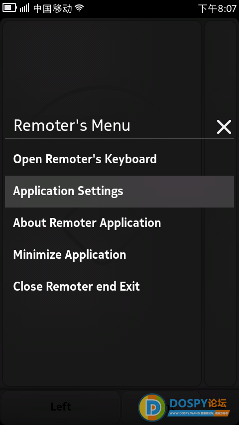

【将N9的屏幕设置为 电脑的触控板】by_zmpd
分享一个方便省力的好软,N9做触摸板当鼠标使用的软件
分别安装手机端 remoter_1_384802.2.0_armel.deb (719.06 KB, 下载次数: 54)
和电脑端 RemoterServer.rar (197.84 KB, 下载次数: 62)
分别打开,然后手机端可以设置WIFI和蓝牙两种方式搜索自动连接电脑端,连接后N9屏幕就可以作为触摸板充当鼠标使用了,在菜单里还可以调出一些常用按键更方便的操作电脑
可以将N9直接作为手写板,在电脑上输入,但好像只能输入字母和数,暂不可输中文。有两种模式一种是输入完手机点发送到电脑,一种是边输电脑边显示出来。
20111116_3ced5fd106a2dcdcd0108FlNoIzL7L77.png 20111116_76d129821143831fddd8RdfvnlasNELd.png 20111116_ab89e65cdb9d9622fc591r89FI01mR20.png
